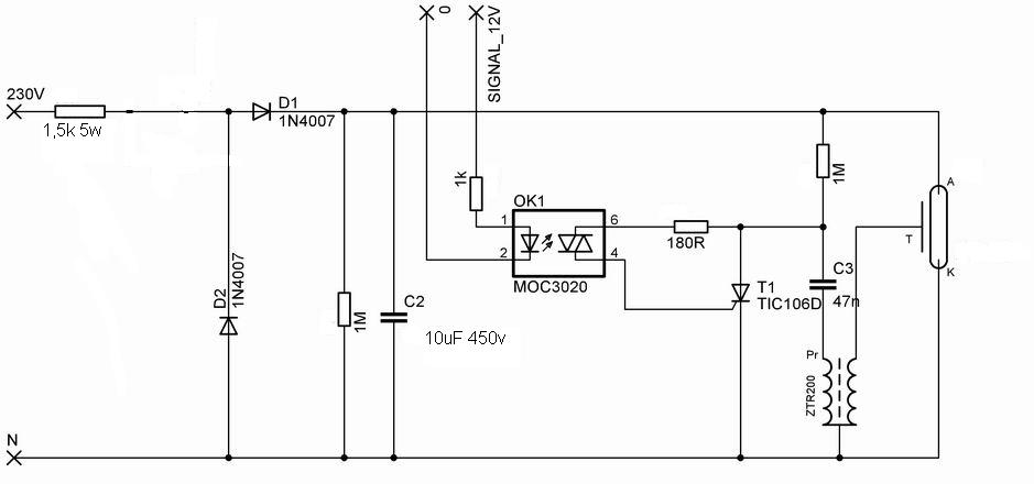

(#) csajkib hozzászólása Máj 21, 2012 /
Szerintetek ez így jó lenne?
(#) csajkib válasza Plague hozzászólására (») Máj 21, 2012 /
Hi! Szerintem müküdökepes, de van ennel egyszerübb is, a CX erteke a villanocsötöl is függ de 33nF 47nF

(#) csajkib válasza csajkib hozzászólására (») Máj 24, 2012 /
Dejó megjött az moc 3020 optodiak kipróbáltam az átrajzolt kapcsolást és tuti.

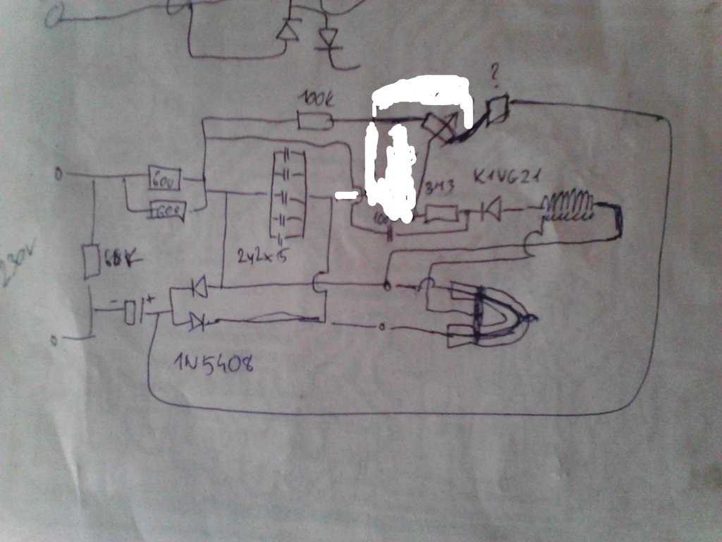

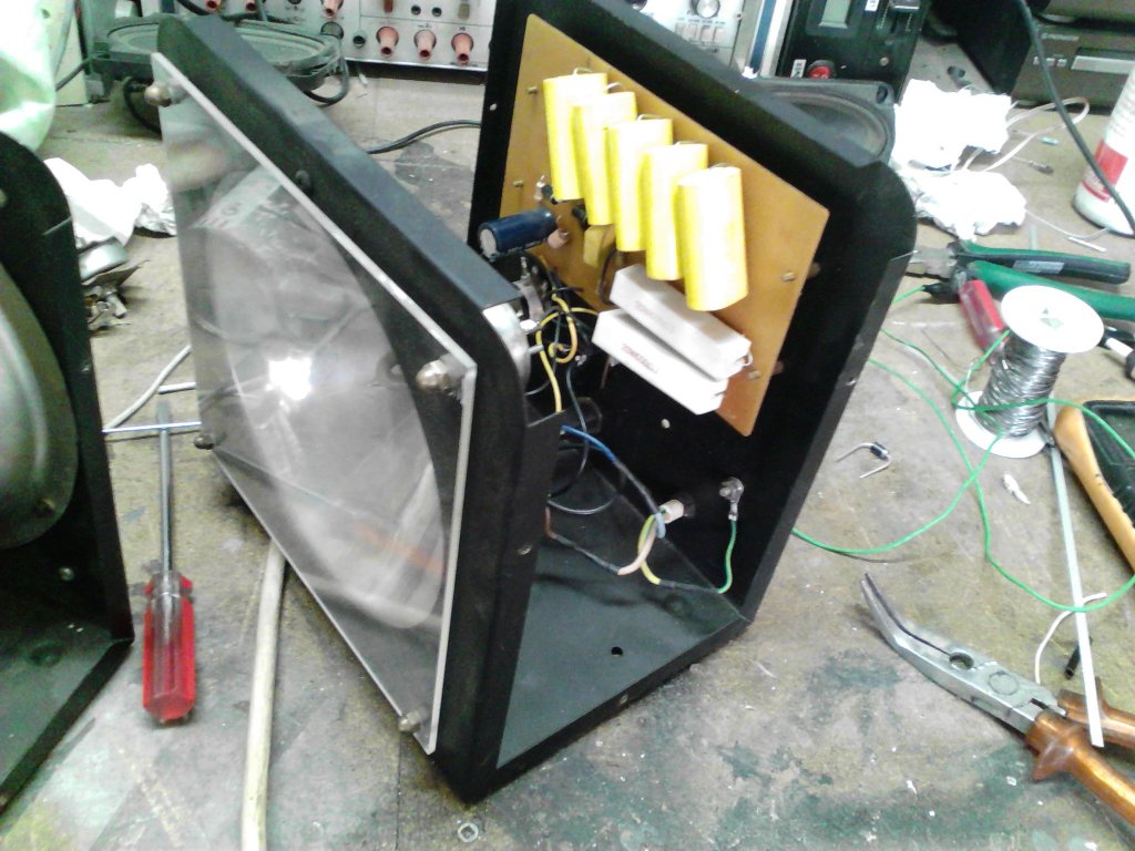

(#) Doncso hozzászólása Jún 3, 2012 /
Sziasztok, van két egyforma strobim, magyar gyártmány, de egyik sem működik, és nem tudom mi lehet a baja, átmértem az alkatrészeket, minden jónak mutatja magát, de mégsem működnek, az egyikből egyetlen villanást sikerült a próbálkozások során kicsikarni, de ennyi, biztos ismerős lesz a cucc, van esetleg valakinek használható ötlete?
(#) proli007 válasza Doncso hozzászólására (») Jún 3, 2012 /
Látom nincs kedved foglalkozni vele. Nem olyan komplikált ez, hogy ne lehetne kirajzolni 5 perc alatt (Ha csak az van benne amit látunk). És már is lehet tudni, mit hol kellene mérni..

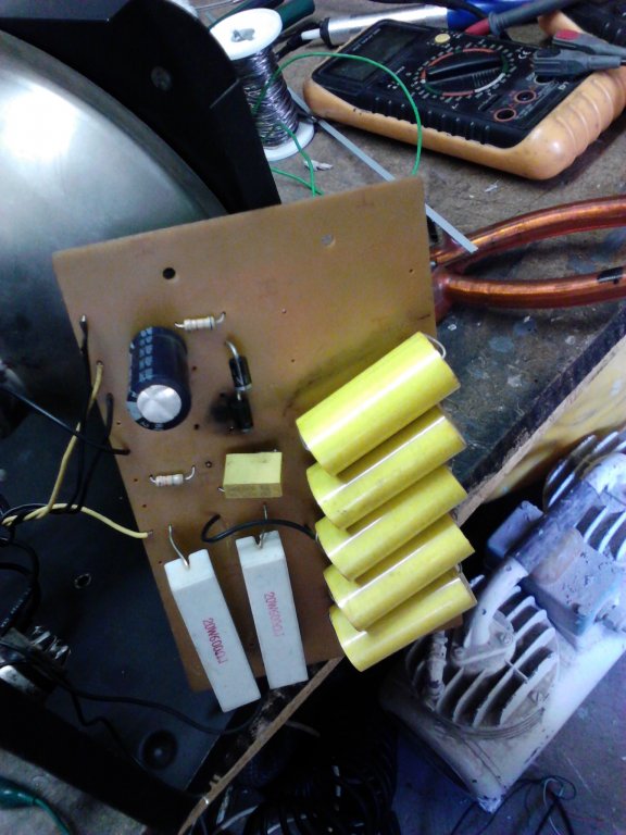

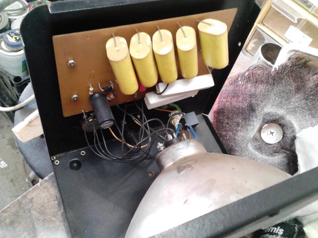

(#) Doncso válasza csajkib hozzászólására (») Jún 6, 2012 /
Még az sincsen. Csak egy sebszabályzó poti van benne, semmi vezérlés. Az összes alkatrésze : Töltőkondik, egy elkó, két három ellenállás, három dióda, ezek közül kettő ismert és egy ismeretlen tipus, zöld csík van rajta, lehet hogy diak, egy nagyfesztrafó, és egy villanócső. Ennyi a technika. De lesz egy kis időm, ma holnap, berajzolom, alkatrész megnevezésekkel együtt. Azért piszkálja a csőrömet, mert nevetségesen egyszerű technika, és nem tudom megjavítani...
(#) csajkib válasza Doncso hozzászólására (») Jún 6, 2012 /
Esetleg tudsz a panel teljes elől nézetéről és a hátuljáról egy-egy képet csinálni?
Persze csinálok majd. De visszarajzoltam, érdekes, hogyha a mérőzsinórt fesz állásban a K1vg21-es dióda katódjára és a villanócső egyik kivezetésére teszem akkor működik, 510v-ot mér és villog, de ha elveszem, megáll, ez most hogy? A kérdőjeles ellenállás el volt égve de a másikba benne sincs, értékét nem tudom.
Akkor a kérdőjeles ellenálás helyére tégy be 1-2 megásat ellenálást és akkor rá tud sülni a kondi a villanócsőre.

(#) proli007 válasza Doncso hozzászólására (») Jún 6, 2012 /
Így kicsit "olvashatóbb". Ha a műszert ráteszed a pluszra, és a 100nF-os kondira, akkor azon keresztül fel tud töltődni. Vagy is vélhetően a kérdőjeles ellenállás, poti, vagy a 3Mohm szakadt.

(#) Doncso válasza proli007 hozzászólására (») Jún 7, 2012 /
Kicsit olvashatóbb, igen. Jóvanna, a szomszéd kissrácok pont játszottak, és nem tudtam koncentrálni. Köszönöm a rajzon és a segítséget is. A kérdőjeles ellenállás elégett, így érkezett hozzám, akkor betennék oda 1-2Mohm-ot fentebbi javaslatra. Ezek szerint a K1vg21 az egy diak lenne?

(#) proli007 válasza Doncso hozzászólására (») Jún 7, 2012 /
Működnie úgy kell, hogy a potin beállított feszültségből a 3Mohm-on keresztül, töltődik a kondi. Sha eléri a kb.32V feszültséget, a triac rásüti a kondit a trafóra. Így a cső begyújt. A 3Mohm töltőáramától fog függeni a sebesség.
Az érdekes, hogy ne a sima egyenfeszültségből, hanem a lüktetőből tölti a kondit. De lehet így hosszabb időt is elér, mert nem csak tölt, hanem süt is ki. Amikor a műszert a plusz és a kondi közé tetted, azon keresztül töltődött fel. Ezért pattyant el a vaku. Vagy is csak azt kell kisilabizálni, miért nem volt töltőáram..
