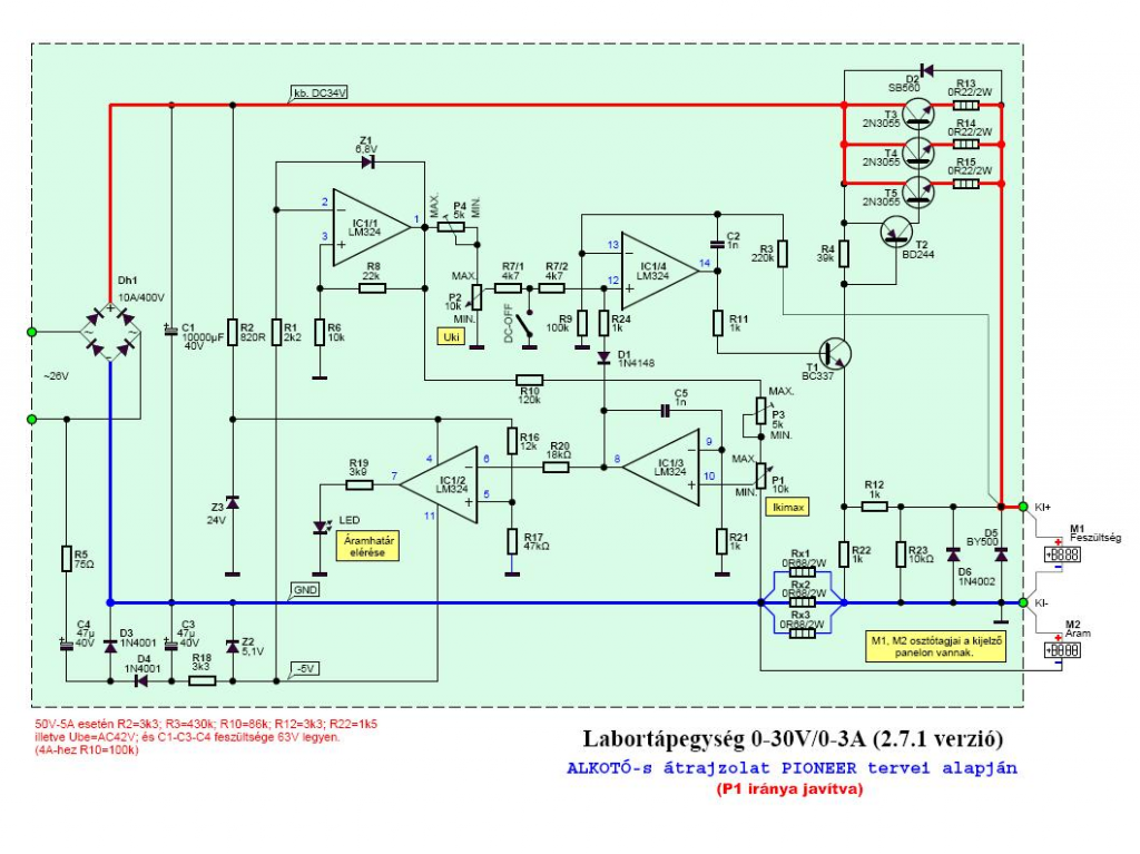

(#) dani9228 válasza Alkotó hozzászólására (») Nov 8, 2012 /
Oké! Köszi! Megpróbálom majd magamnak elkészíteni a nyáktervet, de a méretezésnél majd ha kell kérhetek egy kis segítséget?
(#) Ghoost válasza dani9228 hozzászólására (») Nov 8, 2012 /
„...majd magamnak elkészíteni a nyáktervet,...”
Kicsit indiszkret leszek! S azt meg minek?
Alkoto errol beszelt az elobb. Ezzel jobban jarsz
Nem kell nekunk a spanyol viaszt feltalalni, vannak akik megtettek helyettunk.
S itt a kapcsolasi rajz . /v2.7.4/
A hozzászólás módosítva: Nov 8, 2012
(#) Alkotó válasza dani9228 hozzászólására (») Nov 8, 2012 /
Nem azért, hogy magamat fényezzem, de nagyon jól tapintott rá Ghoost a lényegre.
Fogalmam sincs mennyire vagy gyakorlott a paneltervezésben, ezért nem is akarlak lebeszélni erről. Egy-egy új terv, színesítheti a palettát, bővítheti az amatőrök választási lehetőségeit.
De -sajnos-, túl sok olyan terv készül, sőt kerül nagy nyilvánosság elé, ami finoman szólva sem eléggé átgondolt (ezt most nem réd értem, általánosságban gondolom).
Tehát ha valami miatt nincs nagyon nyomós okod az újratervezésre, akkor javaslom megfontolni a meglévő tervek valamelyik változatának felhasználását. (Hiszen éppen ezért dolgoztam velük, hogy nektek már ne kelljen.)

(#) Alkotó válasza dani9228 hozzászólására (») Nov 10, 2012 /
Lehet 40Vos trafóról is táplálni ezt a labortápegységet. Mint azt már Ghoost le is írta, ebből Ukimax=50V-os kimeneti feszültséget lehet megcélozni.
Sokan, sokféle szempontból elemezgették már a határértékeket, és persze sokféle következtetésre is jutottak. Szerintem egy ilyen felépítésű szabályozásnál a legfontosabb szempont a hőfejlődés mértékének ésszerű értéken való tartása. Ez annyit jelent, hogy 50V-hoz már csak maximum 2A körüli áramot szabad megengedni (ezt is jó hűtéssel kiegészítve). Neked kell mérlegelni, inkább kisebb maximális feszültséget és hozzá nagyobb áramot, vagy nagyobb feszültséget, és kisebb áramot tudsz-e jobban használni (illetve van olyan megoldás is, ahol nagy feszültség és óriási áram egyszerre is lehetséges, de ahhoz már előszabályzás kell, ami egy másik történet.)

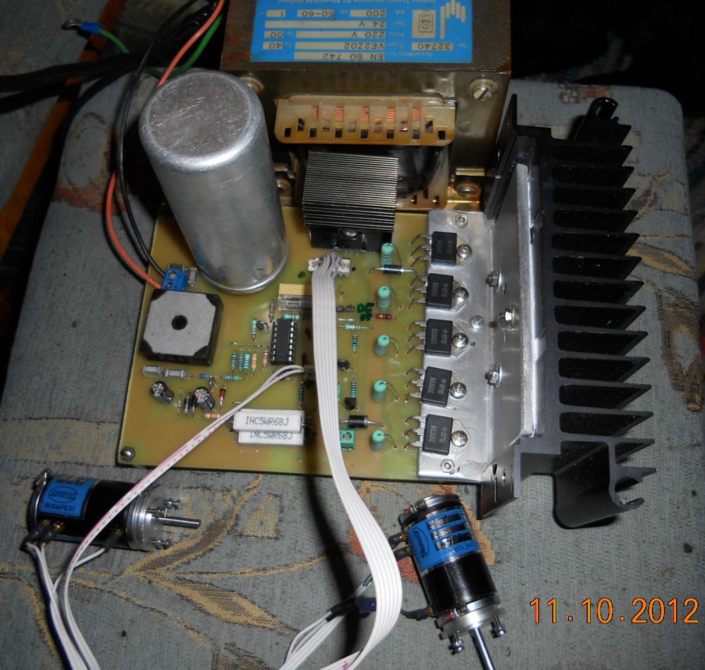

(#) DecebaL hozzászólása Nov 10, 2012 /
Végre összeraktam a labortápom már csak a dobozolás van hátra. Első berúgásra indult. Pioneer & Alkotó féle 2.7.4 (0-30V, 0-6A) raktam össze köszönet nekik a remek kapcsolásért. A panelt azért csináltam másikat mert abból kellet dolgoznom ami volt itthon.
