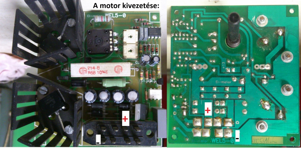

(#) roleee22 hozzászólása Jan 25, 2013 /
Használtan vettem egy MIG 180-as típust. Előző gazdájánál leégett a kitoló motor és biztosíték nem volt a panel és a motor között. A motort kicserélte, de továbbra se megy a kitolás, de a CO minden funkciója működik. A motornak direkt áramot adva szépen működik, szóval a vezérlés a hibás. Sajnos nem látom át, mi lehet az oka. Csatoltam egy képet a vezérlésről.
A két fehér trimmer potméter(1kOhm és 10kOhm) milyen szerepet töltenek be? Azok középállásban vannak.
Tud valaki segíteni? Előre is köszönöm.
