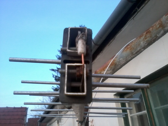

Sziasztok! Nincs időm végigfutnia a fórumot,úgyhogy megkérném hogy ,aki tud segítsen. Van egy gyári alu antennám a tv-hez,kültéri, csak nagyon gyengén fogja a vételt, tezsek fel róla képet is ma. Egyrészt nem tudom, hogy kell befűzni a koaxot, leutánoztam ahogy be volt kötve de kásás. Úgy volt bekötve, hogy a koax rézvezetéke be van csavarozva az egyik 'szárba' az árnyékolás meg a másik szárba,nem igazán értettem, hogy ha hozzá ér az antenna testhez a réz is meg az árnyékolás is akkor, hogy lesz vétel egyáltalán? Eltávolítottam az árnyékolást,de nem lett jobb így se.

az antennám
(#) pucuka válasza ELKO26 hozzászólására (») Feb 16, 2013 / 1
Ez egy logper antenna. Elég szélessávú, ahogy a bajuszok hosszából is látszik. Úgy tűnik jól van bekötve, a meleg eret az egyik gerinchez, az árnyékolást a másik gerinchez kell kötni. Itt lehet az árbochoz erősíteni is, és ennek az oldalnak a bajszainak kell a föld felé állnia.
az antenna elhelyezése problémás, még jó hogy nem a pincébe raktad. Az antennának az adóállomás felé kell néznie, vert van némi irányítottsága is, de ki kellene emelni olyan magasra, hogy az antenna kb. 3 - 5 méteres környezetében ne legyen semmi tárgy, tető se.
Ha zajos, hangyás a képed, akkor meg nézhetnéd, hogy a két gerinc jól van-e bekötve, nincs-e valahol rövidzár. Ezt ohmmérővel nem tudod kicsengetni, mert egyenáramű szempontból rövidzárt fogsz mérni, de az RF szempontból még nem biztos hogy az. Ezt csak műszer hiányában csak szemrevételezés útján tudod felderíteni. (pl. ne a meleg ér csatlakozásánál legyen az árbócra, ill. egymáshoz rögzítve) Lehet még a koax, és a csatlakozók hibásak, ezt is ellenőrizd.

(#) ELKO26 hozzászólása Feb 17, 2013 /
Köszi a választ! Volt magasabban, de ugyanolyan rossz volt a vétel,azért hoztam le, hogy próbálgassam. Az antennám DNY irányba néz az adó felé. A koax, és a csatlakozó új. Van multiméterem is. Ezt a gerinc témát nem értem még Pucuka, csak egy gerinc van 'bekötve'. Az egyik gerincen befut a koax, ide van kötve az árnyékolás, a másik gerincbe van bekötve a réz.

(#) pucuka válasza ELKO26 hozzászólására (») Feb 17, 2013 / 1
A koax azért fut végig a gerincben, mert ennek az antenna típusnak a táplálása a rövidebb bajszok felől van, de a felerősítés, és a földelés a másik végén, a hosszabb bajszok oldalán.
Az antenna ilyen elhelyezése semmiképp nem optimális, és ha magasan sem jó, akkor lehet más a hiba. Azt is meg kellene nézni, hogy az az adó amit eddíg vettél, sugároz-e egyáltalán analóg jelet, mert már sok adónál lekapcsolták. Lehet, hogy egy távolabbi, még le nem kapcsolt adót veszel.
