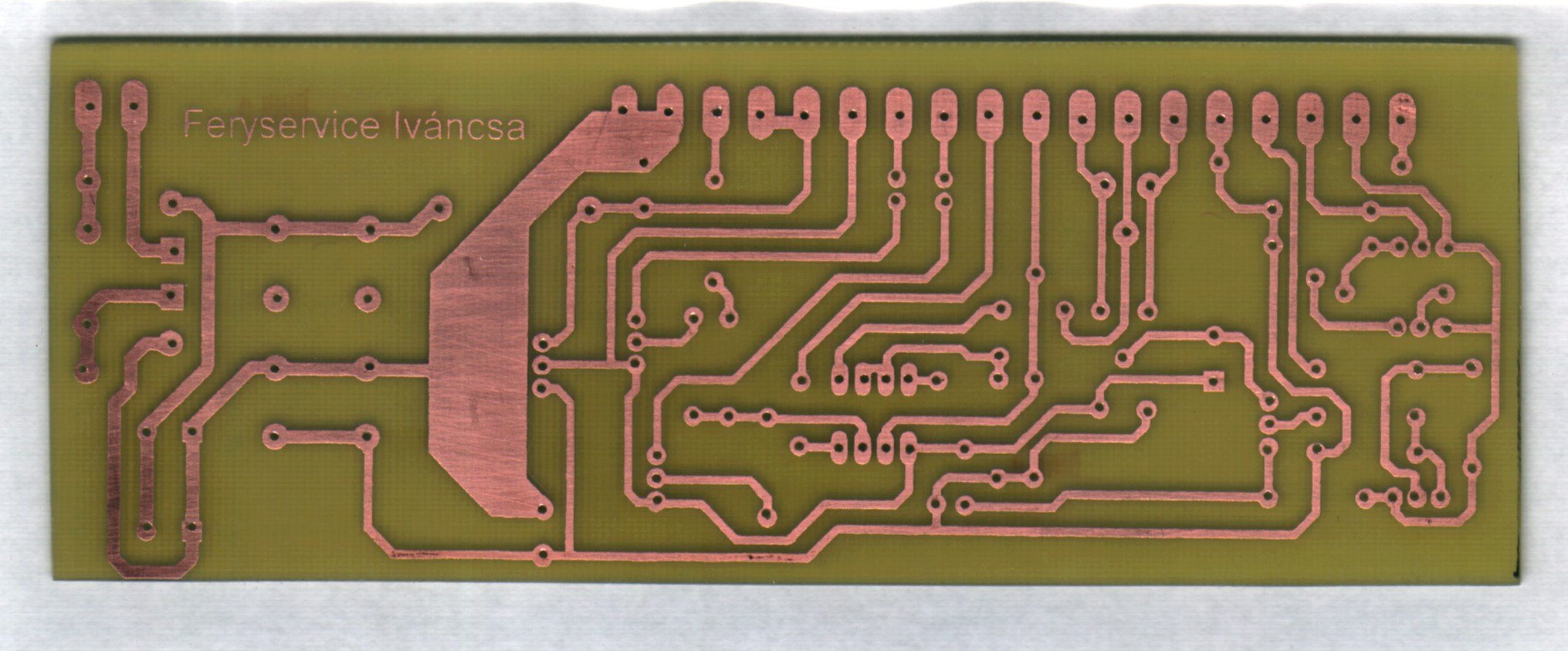

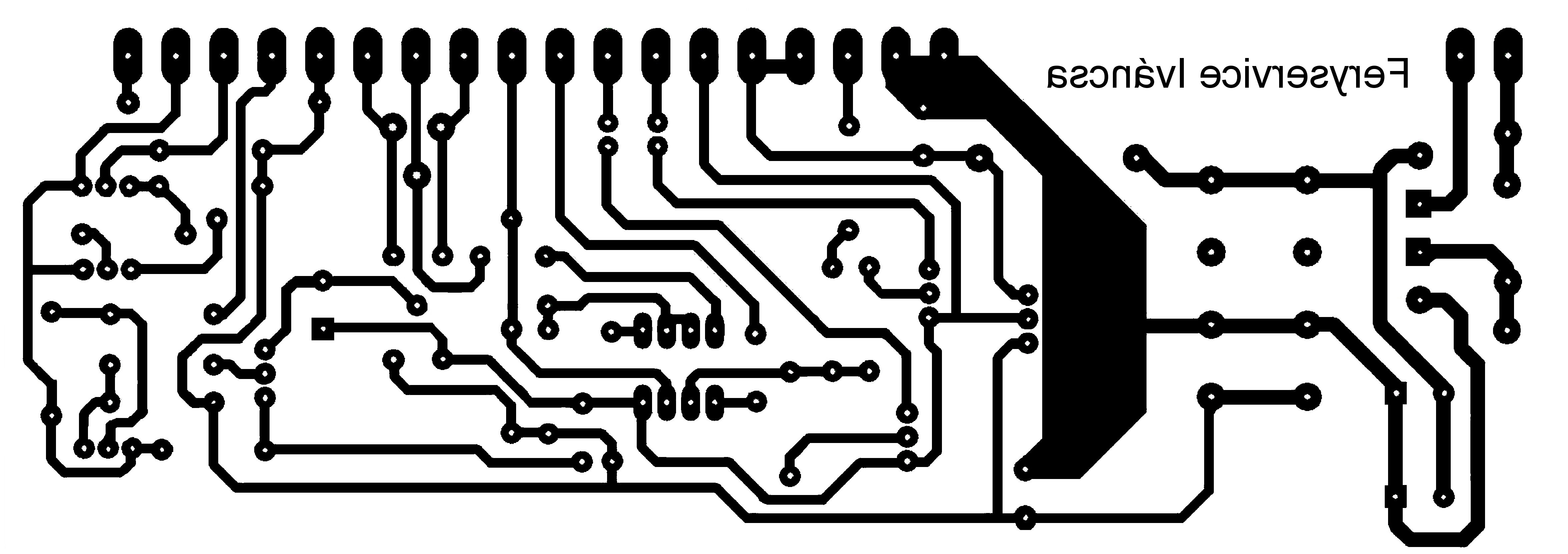

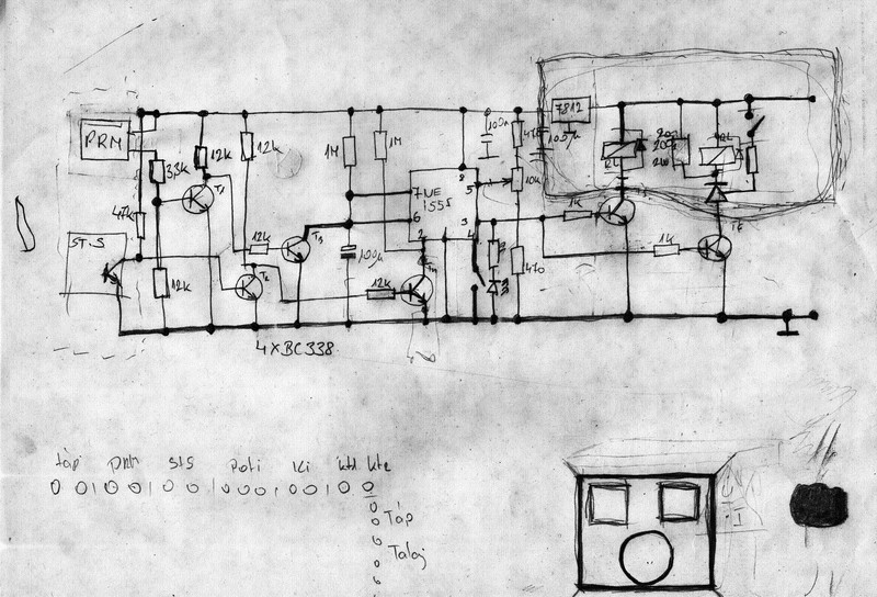

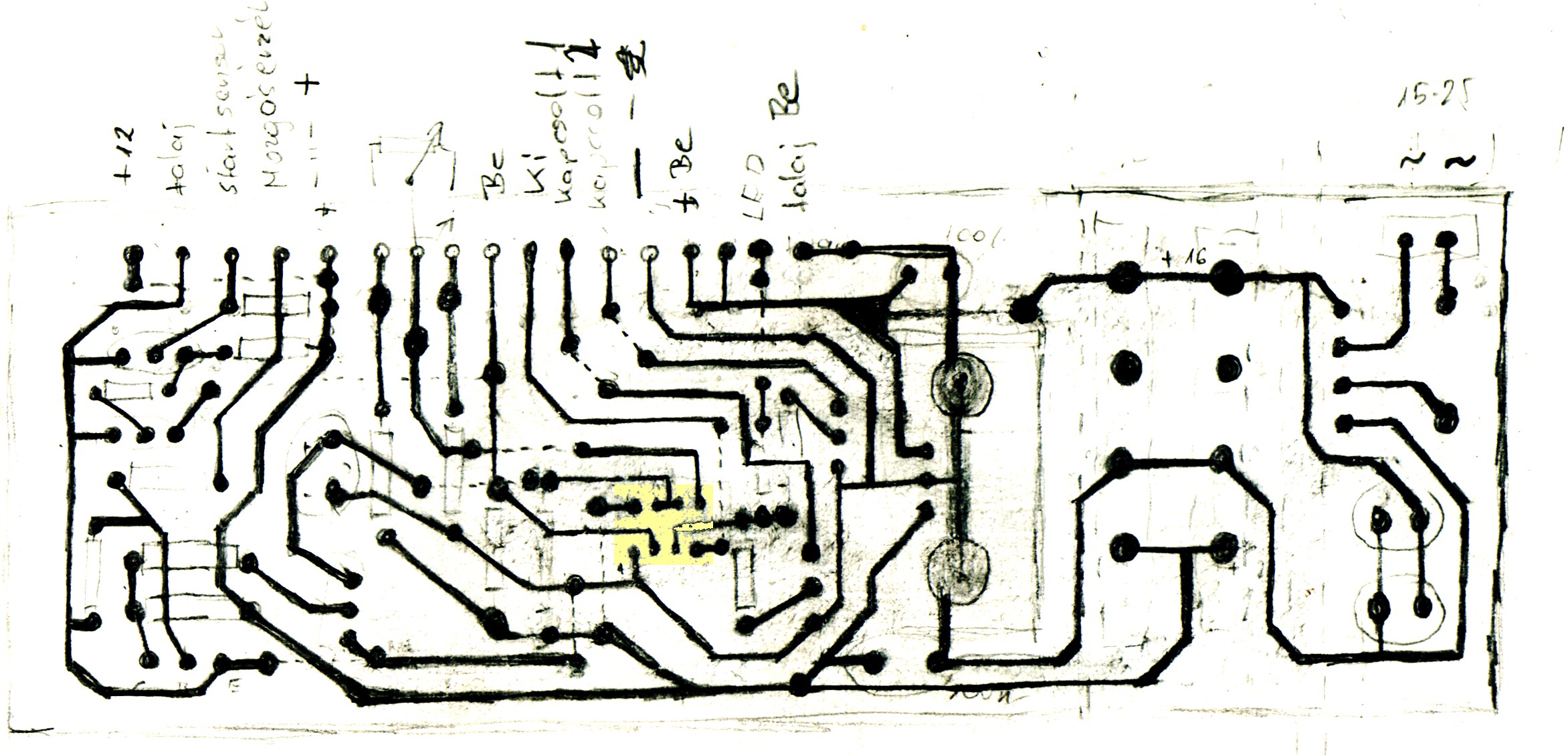

Na valamennyire összeszedtem de átrajzolni egyenlőre nincs időm. A Nyák tervből megvan a kézirajz is. Akkor még nem igazán ismertem a vasalós technikát igy nem tudtam megoldani az első nyákot mert rajzolni nem volt kedvem fotohoz meg nem volt felszerelésem igy hát PCB csinálta az első nyákot amit ezuton is köszönök neki. Azt a nyákot amit itt láttok azt már én vasaltam.
A rajz sajna elég hevenyészett de ez csak saját használatra készült és én kiigazodtam rajta. A kerettel elválasztott rész a 7812 kivételével nem ezen a nyákon van. Minden kérdésre szivesen válaszolok ha valaki esetleg megépiteni szeretné abban is nagyon szivesen segitek.

Ja és néhány ellenállás értékén kellet változtatnom menet közben azokat majd megkeresem most fejből nem tudom.
(#) _JANI_ válasza Fery hozzászólására (») Jún 4, 2007 /
A
„PRM”
és
„ST S”
, minek a rövidítése? (Nem akarok, kukacoskodni! )
Amúgy, nagyon jó a nyákterved!
(Nekem tetszik! :yes: :yes: :yes: ( ELEKTRA ))
De tényleg szép.
ÉN Úgylátom, mindeg trükköt dedobtál az 555-nél....
//// Cáfoljon + valaki ha NEM!!! ////
Az a 4. láb, (resetelő)! Ezzzel a kapcsolással elég stabil?
Nem kellene oda egy feltúzó ellenállat +1 kondi???
(#) Fery válasza _JANI_ hozzászólására (») Jún 4, 2007 /
Szia. Hét eddig stabilan müködött de igazad lehet.
Egyébként a következőképpen müxik a kütyü.
Mikor belépsz megfog az STS start senzor. Ez egy nyitott kollektoros kimenetü CNC gépekhez való optikai közelités érzékelő. Azért ezzel csináltam mert egy barátomtól kaptam három db-ot. Ez lezárja a T2 tranyot mire kinyit a T4 és indul az időzitő. Ezzel egyidejüleg a kimeneten kinyit a T5 és T6. A T5-ön levő relé behúz is indul a villany.
Mivel a T6 is kinyit lehetővé válik a másik relé vezérlése a tirisztoron keresztül amivel egyéb fogyasztók kapcsolhatók. Miután bent vagy a helységbe a PRM mozgásérzékelő figyel és amikor megmozdulsz Szakitja a kört ezáltal lezár a T1 és nyit a nyit a T3 és kisüti az időzitő kondit. Igy amig mozogsz folyamatosan ujra indul az időzités. Amikor kimész megszünik a mozgás es a5-ös lábon levő potival vagy trimmerrel beállitott idő elteltével kikapcsol mindent mivel lezár a T5és T6.
A T5 kollektora es a relé közé lesz még egy alkonykapcsoló ami csak akkor engedi a relét müködni amikor mér kezd sötétebb lenni. Azért kell ide tenni mert igy maga a villany független lesz a többi külön kapcsolható fogyasztótól.
Nagyjából ennyi Ja és azért kellett külön startszenzorral inditani mert ha a mozgásérzékelő inditaná akkor a macskánk is állandóan kapcsolgatná a villanyt. Igy viszont a start senzor olyan magasságba van ami alatt elfér bőven de a gyerekekt megfogja /kb 80 centi
OK! Nekem :heureka: . Remélem másoknak is!
[off] Bár az a "T6-os"-és körítése (Tirisztior és vezérlése. Tőrpefesz-tirisztor? Ellenkező polaritással vezérelve?), egy kicsit még furcsa de ha műkszikk!!! -ám legyen...
Ja a felhúzóellenállást értem de a kondit minek és hova gondoltad ?
Nem értem hogy érted a törpefesz tirisztort sem az ellenkező polaritást

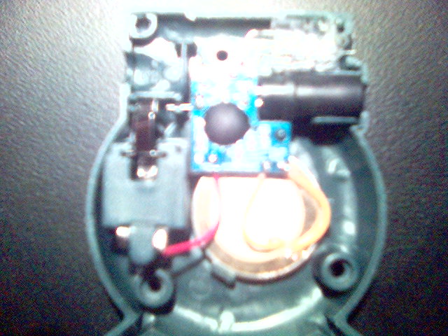

Egy év telt el kb mióta felreraktam a dolgot de találtam egy tök jó megoldást most úgyhogy már csak össze kell rakni. A lényeg, hogy szereztem egy mekis játékot ami egy játék mozgásérzékelő(20-30 centi lazán), a célnak tökéletes. Itt a kép. Időzítő 555 tel, relé és elvileg kész is a dolog csak az a baj hogy a lámpa lekapcsolásást is mozgásként érzékeli és elkezd csipogni, és adná a jelet az 555 nek :Svan valami ötletetek?

Old meg, h. a lámpát ne érzékelje a mozgásérzékelő. árnyékolás vagy érzékenyységállítás, esetleg kisseb teljsítnényű fényforrás...
(#) Stefan válasza _JANI_ hozzászólására (») Júl 16, 2007 /
kiprobáltam leárnyékoltam kezemmel és fél méterre fölötte benyomtam az öngyújtót, és jelzett... sztem 2 relé és bistabil 555 lámpa relé leold 5 mp késleltetés másik relé meghúz... lehet ilyet 555 tel?

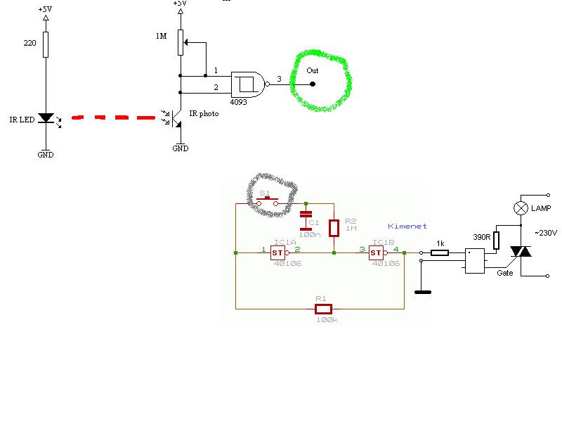

Úgy gondoltam, hogy csinálok egy WC világítás vezérlést. Bemész ON, kimész OFF. Meg is van a kapcsolás, csak egy a nyomókapcsolót (Szürke kör) szeretném vezérelni az Outtal (Zöld kör). Egy tranyóval gondoltam, csak ha jól tudom, akkor az csak 1 irányba engedi az áramot. Azt meg nem tudom, hogy merre folyik.
Hogy lehetne megcsinálni?Az elvi kapcs. mellékeltem.
Köszi a válaszokat: Boldika

(#) _JANI_ válasza Boldika hozzászólására (») Dec 3, 2007 /
Én a nyomógombos változatra szavazok.
... Ez menne a 4013-as is, egy IC-vel is. (D és RS tár újgyakorlatok.)
... (Optotriaknak és a triaknak van típuta? )
A két áramköri részletet leg egyszerűbben, egy DIL-tokos minirelével tudnád összekapcsolni.
A 4093-helyett, a 40106-os megmaradt kapuit is felhasználhatod a relé vezérlésére.
A nagyobb kimenőáram érdekében, nyugodtan párhuzamosíthatók...
De a védődiódát feltétlen be kell építeni!
Vagy alkalmazhatsz 4066-os analóg kapcsoló IC-t.
Ezek a "kapcsolók" majdnem úgy működnek mint a relék.
!DE CSAK A TÁPFESZ. TARTOMÁNYÁN BELÜL. S KORLÁTOZOTT TERHELHETŐSÉGGEL!
Mert analóg-diditális jel kapcsolására készült és nem nagy terhelésre.
Párhuzamos üzem ennél is lehetséges. Ki kell próbálni.
Fontos! A CMOS IC-k fel nem használt bemeneti lábait, nemszabad "LÓGVA" bekötetkelül hagyni!
Mert, nem egy IC lelte ettől a halálát.
Valamint hibás működést eredményez (-het) egy, amúgy hibátlan kapcsolásnál!!!
