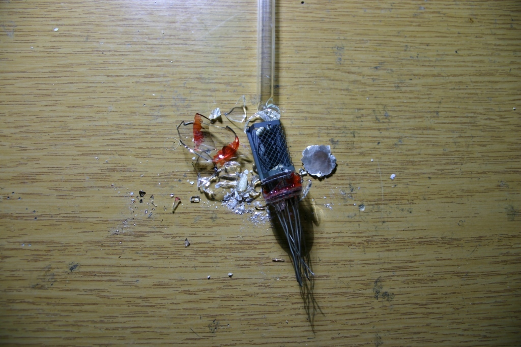

Próbálkozás az üvegforrasztással.
Volt egy törött töltőnyílású nixie csövem, szerettem volna életre kelteni, hogy forrasztok rá töltő csonkot, és megpróbáltam volna megtölteni argonnal, hogy kék legyen a glimmfénye, de már a kezdeteknél kudarcba fulladt.
Még lesznek próbálkozások, mert vannak még töröttek, remélem több sikerrel.
(#) kameleon2 válasza Atosz90 hozzászólására (») Szept 16, 2013 /
Édesapámék kémcsővel és Bunsen égővel kezdték... Ők hőmérőket csináltak elsőként. Fogtechnikai laborok használnak hasonló égőket. Talán azzal több sikerrel jársz. 1200 fokon már lágyul az üveg, de az olvadáshoz kicsit már több kell ~ 1480 °C ... A kettő között formálhatod. Célszerű fa-sablont csinálni, amit vízzel hűtesz, nedves újságpapírból készített vastagabb anyaggal simíthatod még, vagy vizes fával. Melegít-formáz, melegít, formáz... Ha kész a forma, akkor is egy kicsit melegíteni kell, hogy ne maradjon benne a formázásból eredő feszültség. Ha tört, akkor túl rideg volt már, lehet, hogy alacsony volt a hőmérsékleted. Egy infrás hőmérő először sokat segíthet. Utána úgyis ráérzel.
(#) kaqkk válasza Atosz90 hozzászólására (») Szept 16, 2013 /
Túl hamar kezdted húzni ??? Ha nem megy szólj a vegyész barátodnak ő tanult üvegtechnikát !

(#) Atosz90 válasza kaqkk hozzászólására (») Szept 16, 2013 /
Már vagy 30 éve csinálta, azóta tudtommal klímákat szerel, de üsse kavics majd megkérdezem.
Jut eszembe vegyész barátom(kaqkk), nem segítenél nekem ?

(#) Izeg. válasza kameleon2 hozzászólására (») Szept 17, 2013 /
No-no!
Az üveg már 400 fok körül lágyul!Az 1480 fok az az előállítási(összeolvasztási hőmérséklet)
Mi a laborban üveget szoktunk formázni, valóban elég egy gázégő, és akkor a legjobb, mikor viszonylag tartósan tartja a halvány narancssárga színét. De ekkor is attól függően, hogy milyen vastag, nagyon gyorsan kell vele dolgozni. Nem hinném, hogy a nixie cső túl vastag üvegből készülne, így szerintem az lenne a legjobb, ha a csúcsát egy üvegvágóval levágod szép egyenesre, és utána egy vastagabb csővel dolgozod össze, folyamatos forgatás közben. Mert a vékony üveg akkor is szeret eltörni, ha csak az egyik oldala van melegítve. Azontúl ne legyen a készterméken éles,sarkos rész, mert itt gyűlik össze a feszültség, és saját magától szétreccsen hűlés közben.
Az égőről még annyit, hogy a legcélszerűbb egy szúróláng az olvasztáshoz. Nem kell felttlen bunsen égő, láttam már olyan kis 1 kilós gázpalackra szerelhető égőfejet, ami szúrólánggal ég.
(#) kameleon2 válasza Izeg. hozzászólására (») Szept 17, 2013 /
SZia! Igen hamar lágyul, de én például a Tiffanyhoz jobban fel kellett melegítsem a palack darabjaimat, hogy kisimuljanak... Ahhoz kellett az 1200 fok. Vékony üveggel én nem is mertem bűvészkedni. Mellesleg a Mester utca mellett valamelyik párhuzamos utcában van egy üvegműves. Szerintem lehet, hogy jobban járna Atosz90 - ha elsétálna hozzá. Ott nagyon szép vékony üvegmunkákat láttam és nem kell nulláról felszerelkezni hozzá.
(#) tiggersoft válasza kameleon2 hozzászólására (») Szept 17, 2013 /
A Tompa utca 15/b-ben van, Ranyák üvegtechnika. Pont a zebrával szemben van a "vitrinje" a villamosmegállónál.

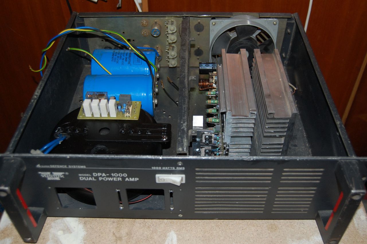

Üdvözlet mindenkinek, megmutatom nektek a készülőben lévő végfokomat. A doboz gyári, valami orosz csoda volt így vettem,NMOS végfok 10fetes, beag nagy toroid és 2x29000µF puffer. Még a védelmeket és a apró elektronikákat kell megcsinálni.
(#) papus51 válasza Atosz90 hozzászólására (») Szept 18, 2013 /
Én egykoron vegyésznek készültem, és emlékszem még, hogy a Petrikben volt egy évig (vagy félévig) üvegtechnika oktatás. Az biztos, hogy az ottani égőkben a gázhoz tiszta oxigént adagoltak, mert így lehetett elérni a kellő hőmérsékletet.
Az argont nem alacsony nyomáson kellene betölteni?

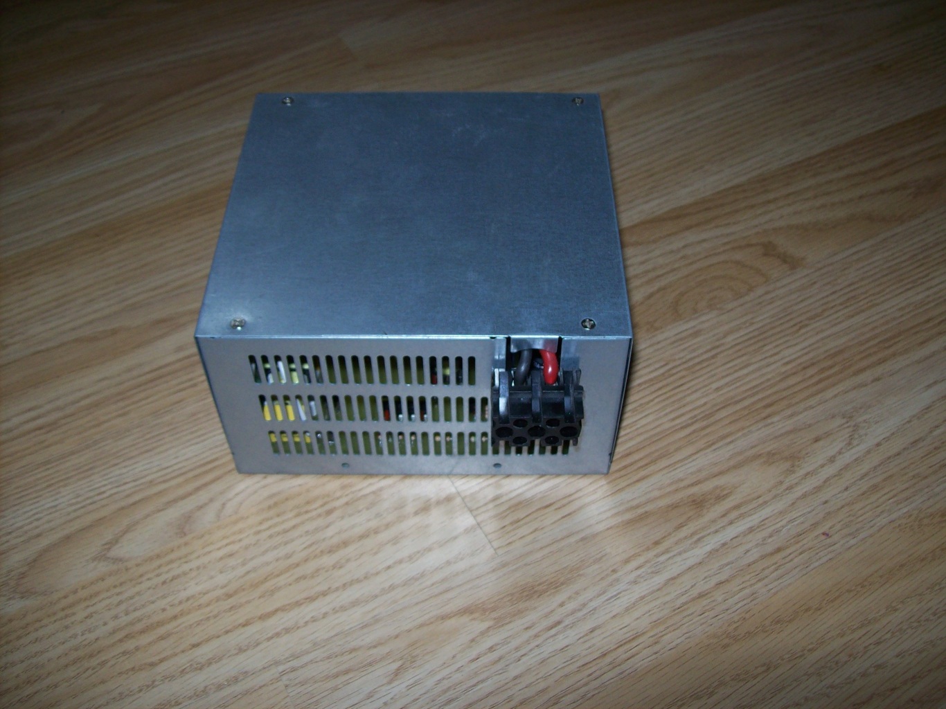

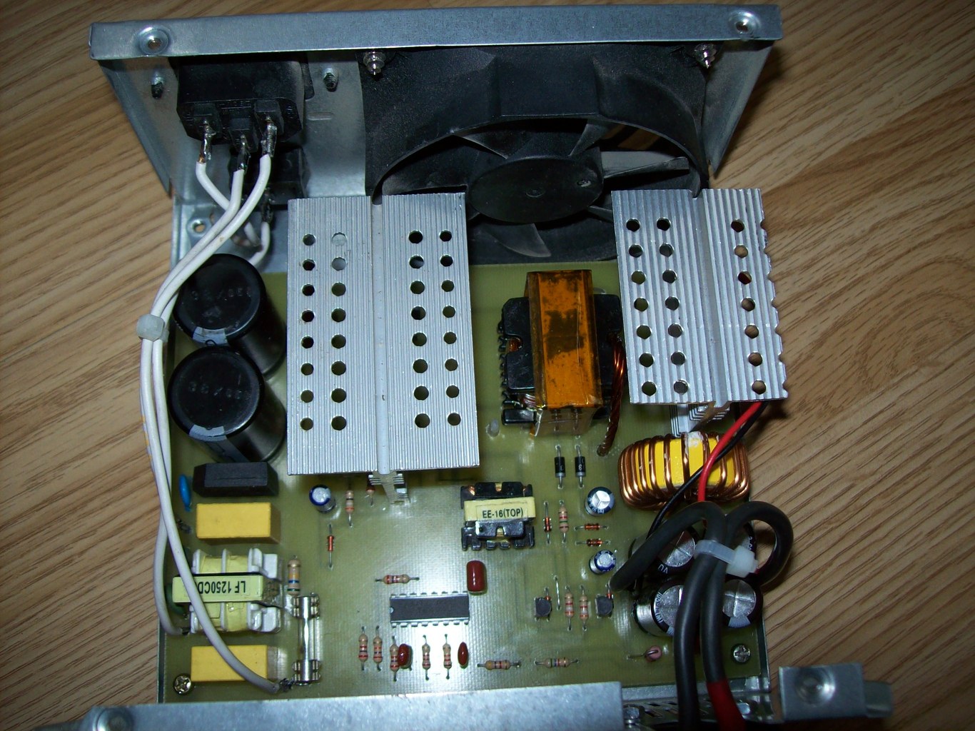

Építettem egy 12V 20A-es tápot autós cuccok szervizeléséhez. PC táp alkatrészeit használtam fel. A nyák új, a trafót áttekertem. 0,57 ohm 2kW ellenállással teszteltem, stabilan tudja a 12V 20A-t.
(#) Laslie válasza djhans hozzászólására (») Szept 18, 2013 /
Nem rossz! Ez tetszik! Nekem is van elfekvőben néhány PC tápom, amit fel tudnék használni egy ilyenhez. Kapcsolási rajzot merre találom?

Köszi! Van egy szabályozható is 0-40V, 0-5A de az még nincs bedobozolva.
(#) djhans válasza Laslie hozzászólására (») Szept 18, 2013 /
PC táp atalakítás topikban. Úgy ollóztam össze több rajzból.
Értem.
Megosztod az így összeollózott kapcsolási rajzot, vagy nem publikus?
A hozzászólás módosítva: Szept 18, 2013
Igazából egyből nyákra terveztem, nincs kapcs rajz. A nyákrajzot feltehetem.
Azt megköszönöm.
A topikjába felteszem.
