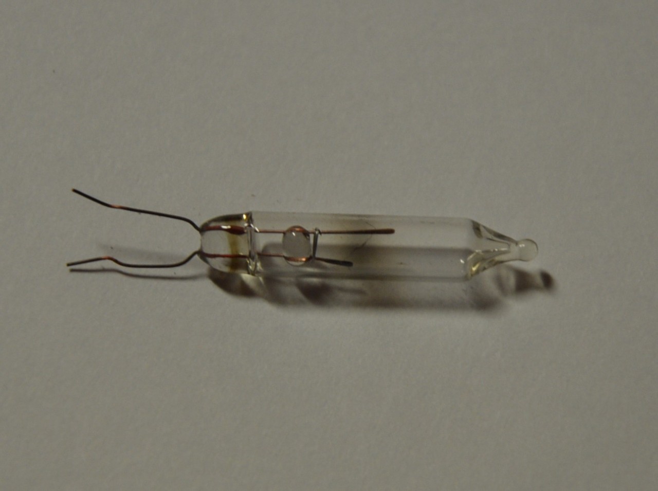

(#) xNorbi hozzászólása Dec 15, 2013 /
Helló
Van egy 100db-os fényfüzérünk hagyományos izzókból, amik sorosan vannak rákötve a hálózati feszültségre. Sajnos a 100db izzóból 20-30 darab már nem világít. Én se értem hogy lehet ez, biztosan soroban vannak bekötve, mivel ha bármelyiket kiveszem az összes elalszik és ha egy világítót és nem világítót kicseréllek, akkor pont úgy fog világítani a működő izzó csak más helyen.
Megtudnátok mondani, hogy működnek ezek az izzók? Ha kiégnek akkor hogy oldják meg, hogy az áram továbbra is átjusson rajtuk? Átmennek rövidzárba, vagy esik rajtuk valami feszültség ezután is? Ha rövidzárasak lesznek akkor várhatóan lavinaszerűen egyre több izzó fogja megadni magát(így érthető lenne miért nem világít már annyi darab).
Próbáltam kimérni az ellenállásukat is de nem kaptam értékelhető eredményt(gondolom ez nagyban a hőmérsékeltük függvénye).

(#) VIM válasza xNorbi hozzászólására (») Dec 15, 2013 /
Szia! Ha 20-30db nem világít egyszerre, akkor 5 illetve 3 csatornára van bontva a 100-as egység ami azt jelenti, hogy az egyes csatornákban lévő izzók egymással sorba de a csatornák egymással párhuzamosan vannak kötve. Ezzel a kapcsolási móddal elkerülhető az izzófüzér teljes meghibásodása egyetlen darabjának kiégése miatt és a hibakeresést megkönnyíti.
(#) proba válasza xNorbi hozzászólására (») Dec 15, 2013 /
Szerintem az általad említett lavinajelenség működik.Valami módon átkötődik az izzó kiégés esetén.Esetleg azt tudod csinálni, egy részét beáldozod, és lehetőleg teljesen ép sorokat készítesz belőle.Egy sor meg sötét lesz teljesen.( ha jót akarsz akkor egy meg is hosszabbítod a füzért két-három égővel.)
(#) xNorbi válasza VIM hozzászólására (») Dec 15, 2013 /
„Ha 20-30db nem világít egyszerre, akkor 5 illetve 3 csatornára van bontva a 100-as egység ami azt jelenti, hogy az egyes csatornákban lévő izzók egymással sorba de a csatornák egymással párhuzamosan vannak kötve.”
Ha így lenne akkor egy izzó kivétele után is világítania kéne a többinek. Viszont én ha bárhonnan kiveszek egy izzót(akár hibásat, akár nem) rögtön kialszik az összes.
Mellékel egy képet az egyik izzóról, látni hogy alul valamivel össze van fűzve a két lába, ahol kicsit megbarnult már az üveg ott világít halványan látni is azt a szálat(talán wolfrám).
(#) Hp41C válasza xNorbi hozzászólására (») Dec 15, 2013 / 1
Vannak olyan égőkket felépített fűzérek, amelyek kiégés után továbbra is zárva tarták az áramkört. Az a kis fém kampó gondoskodik az áram vezetéséről, ha az izzószál elszakadna.
Ha jól van tervezve, akkor az áram nem növekszik a kiégett izzók számával, nem indul be a kiégési lavina, csak egyre kevesebb izzó világít.
