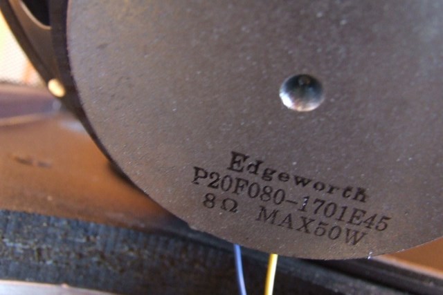

Ugyan ehhez a Torque ládához keresem a mellékelt fényképen látható adatokkal rendelkező középsugárzót, mert az egyik dobozból ez hiányzik. Nincs rajta márkajelzés, ebből nem tudom, rájön e valaki, hogy mi is ez és hol szerezhető be. megpróbálom csatolni a képet, ha nem sikerül, külön felteszem valahova és linkelem.

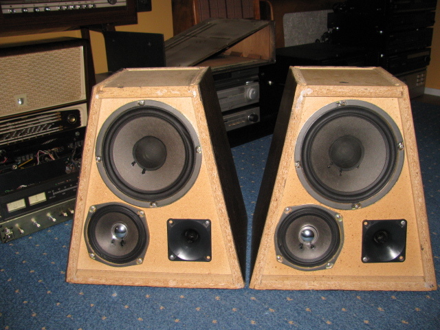

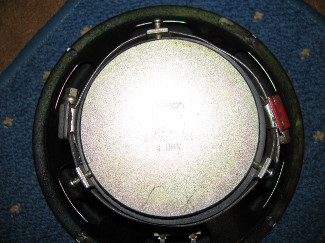

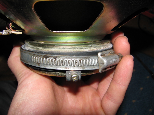

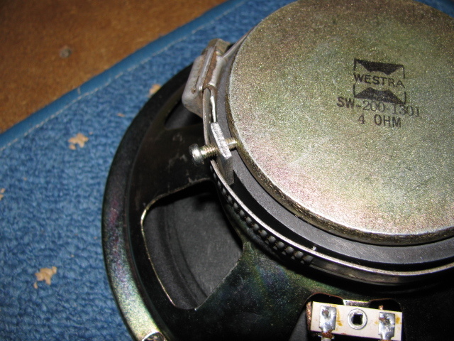

Épp javítgatok hangszórókat, készítettem képet is, gondoltam magamban lehet valakinek segíthet az infó. Egy hangdobozpár egyik doboza valószínűleg leeshetett, vagy ütést kaphatott mert a közép és mély hangszórójának a mágnesei elengedtek. Sajnos a mágnesek mindkét oldalukon elengedték a ragasztást. A következőképp javítom meg őket: szerencsére látszik, az eredeti helye a mágnesnek, a ragasztási "kifolyásokon nyomon követhető. Először a káva részhez igazítom a helyére a mágnest egy fa kalapács (esetleg gumikalapács is jó) segítségével óvatosan kocogtatva. Minden gond nélkül visszaáll a helyére, ekkor körberagasztom pillanat ragasztóval. Gyorsan köt, vékonyan be is szivárog a ragasztandó felületek közé. Miután 10-15 perc elteltével kifehéredik a ragasztó akkor már eléggé stabilan tartja a mágnest a helyén. Ezután jön a középső vas helyére igazítása. Ez az ami problémát szokott okozni, sokan ezért szétbontják elemeire a hangszórót, pedig nem feltétlen szükséges. Sőt kevés dologgal kivitelezhető a beállítás. Kell egy darab, vagy több kisebb darabból összeállított AWAB bilincs (csavaros szalagbilincs én 2-őt használtam) ami körbeéri a mágnes kerületét. Kell még 3db vastag négyzet alakú menetes csavaranya ilyet könnyen találni ősrégi elektromos kapcsolótáblákban. Kell még három darab csavar is bele. Egyszerű nem kell semmit sem fabrikálni, fúrni és faragni. A képeken látható módon, a bilincset úgy kell rátenni a mágnesre, hogy egyenlő három irányban alá legyenek szorítva a csavaranyák is. Az egyik ilyen anya kerüljön oda ahol összecsípődött a két vasfelület és közé szorult a tekercs. tekerjük úgy be a csavarokat, hogy csak kevés mozgást engedjenek a vasnak. Itt kezdődik el a türelemjáték, ami nálam 10perc alatt célt ért, pedig a hangszórónak a porsapkáját se vettem le. Addig kell a csavarokkal ide oda igazítani a vasat még be nem áll középre. Ezt legjobban a membrán perem részénél való erősebb lenyomásával tudjuk beállítani. Ilyenkor megdől picit a tekercs, és ha így körbehaladva egyforma lenyomási mélység esetén tapasztaljuk a tekercs hozzáérését a középső vashoz, akkor a vas központos. Ha gyárilag nagyobb a hézag akkor meg nem fog sehol sem súrolni. Előnye még ennek, hogy végleges megragasztás nélkül nyugodtan lehet a hangszórót tesztelni, hiszen a bilincs és a csavarok a helyükön tartják addig a vasat. Végül meg lehet ragasztani, és mikor megkötött csak le kell venni az egész szerkezetet. Amire viszont nagyon oda kell figyelni, hogy a bilincset ne húzzuk túl, nehogy a mágnest összeroppantsa. Remélem segítettem ezzel a kis irománnyal sokaknak.

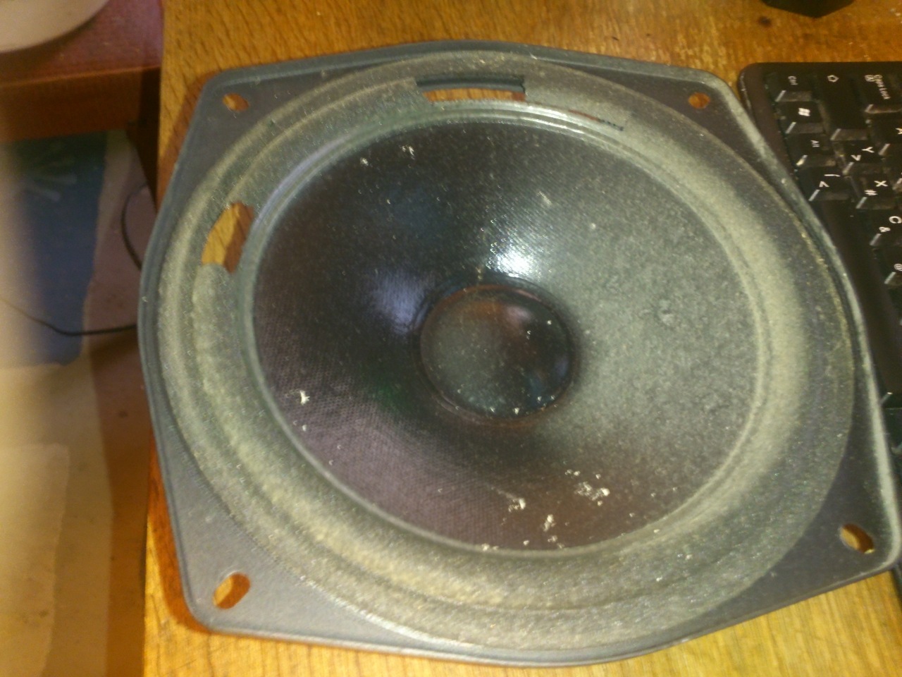

Tegnap kaptam egy pár Magnat Monitor SE típusú hangfal párt. Sajnos nem mai gyerek révén mind a négy mély szórón megadta magát a membrán külső pereme. A kérdésem az lenne érdemes megcsináltatni őket valamit mekkora összegre készüljek ha érdemes?

(#) ptesza válasza csoki18 hozzászólására (») Feb 6, 2014 /
Mindenképpen érdemes.
Kérdezd meg őket.
Néhány száz Ft-ból meg lehet úszni, és magad is meg tudod csinálni.
Csak arra kell vigyáznod nehogy elhúzza valamelyik irányba, és ne deformálódjon.

Sok sikert nekem bevált ez a módszer és most találtam ki, friss dolog, a képen látható dobozpárnak a jobboldalon lévő dobozban jártak pórul a hangszórók, de most már működnek rendesen, hibátlanul. Maguk a dobozok eléggé leharcoltak, lehet valahogy fel fogom külsőleg újítani őket...
