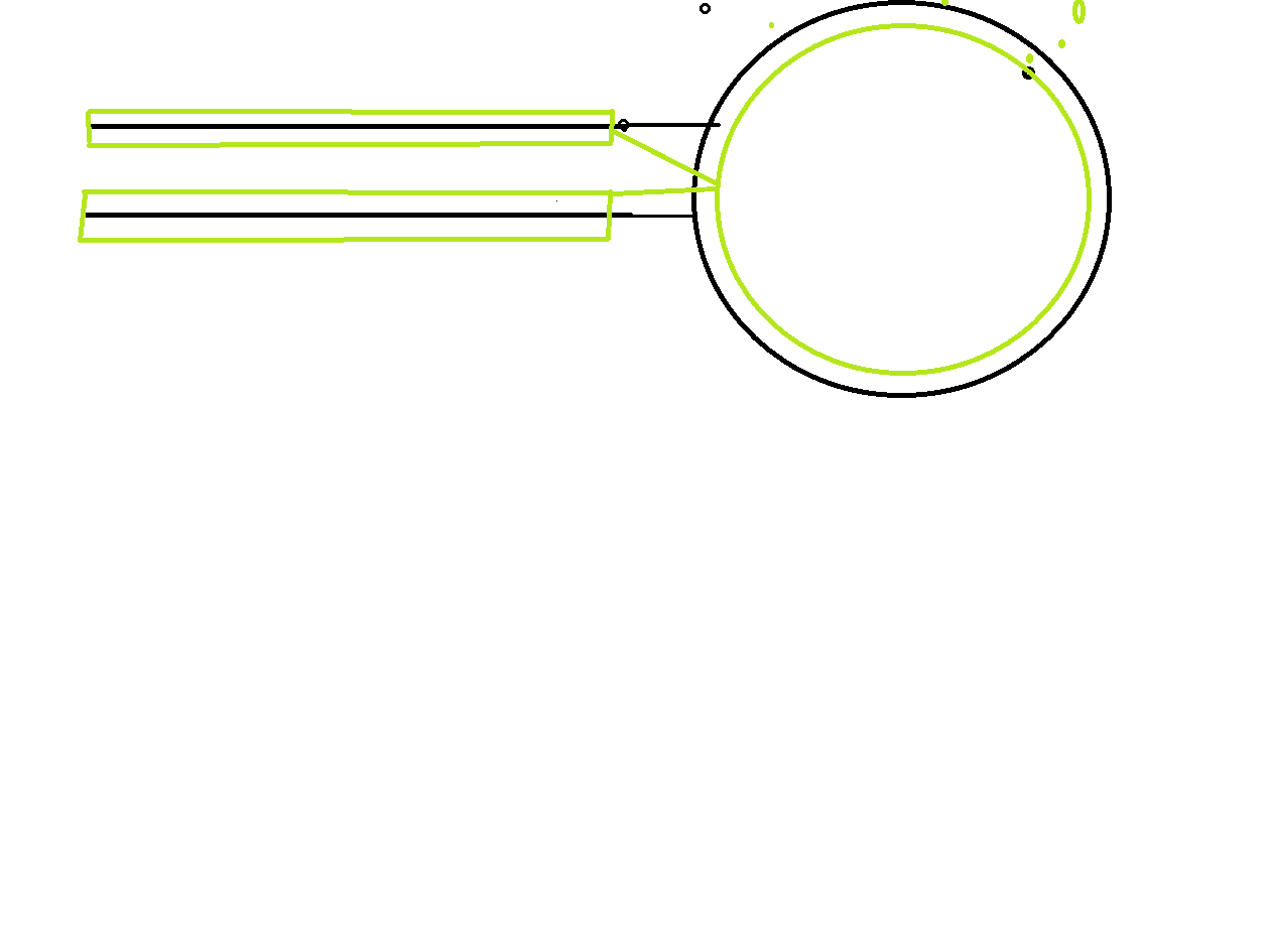

(#) yaessu válasza mateatek hozzászólására (») Feb 10, 2014 /
És az a variáció hogy működne hogyha leviszek egy kábelt , abba 2 meleg ér és külön árnyékolva tehát a meleget a tekercs kezdete és vége kapná az árnyékoló harisnya is 2 van az meg a fejben is összekötve az árnyékolással mind a kettő azt hova kellene kötnöm -----és ugyan így a másiknál is
Fekete lenne a 2 meleg érpár a zöld a páronkénti külön árnyékolás ez amúgy egy drót --hogy ez a bekötés ? ez csak egy tekercs illusztráció pl vevő és az adó is így ? mert akkor elég lenne 2 darab drót drótonként 2 érpár külön árnyékkal

(#) mateatek válasza yaessu hozzászólására (») Feb 10, 2014 /
A rajzodról hiányzik a másik kábelvég, tehát az áramköri bekötés. Így nem sokat lehet mondani róla.

(#) mateatek válasza yaessu hozzászólására (») Feb 11, 2014 /
Az előbb írtam, hogy ne közösítsed az árnyékolások végét mindkét kábelvégnél. Vagy csak a fejben, vagy csak a csatlakozóban. Az árnyékolást testre kössed.

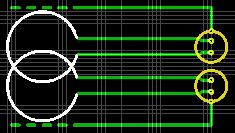

(#) Ge Lee válasza yaessu hozzászólására (») Feb 11, 2014 /
Így vidd fel a fej bekötését, és akkor bármilyen elektronikához fogod tudni később használni. Azért jó ez mert az árnyékolás nem fix, oda kötöd ahova akarod, illetve ahova az adó vagy a vevő megkívánja.

(#) Ge Lee válasza Attilawap hozzászólására (») Feb 11, 2014 /
A szaggatott az árnyékolás. Az SMW-hez pont ilyen kell, más géphez meg másmilyen, de itt az árnyékoló harisnyákat oda kötöd ahova akarod, földre, tekercs valamelyik erére stb. Tehát bármelyik masinához használható lesz, ha egyébként a menetszámok és a kiegyenlítés nem térnek el nagyon.
