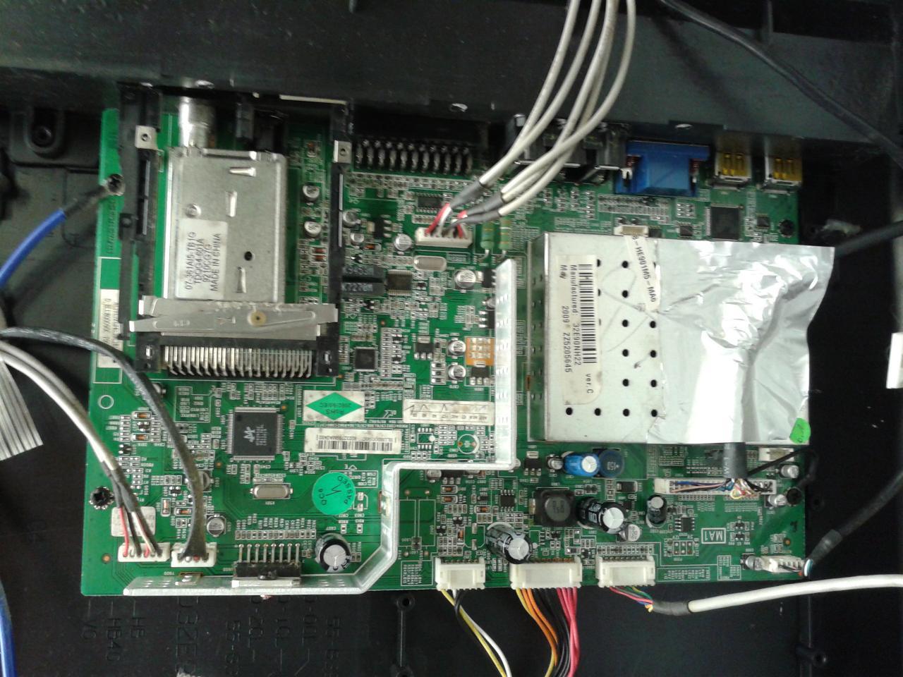

(#) clive hozzászólása Márc 13, 2014 /
A segítségeteket kérném.
Kaptam egy rossz 80cm-es Thomson 32E90NH22 tipusu lcd tv-t. A hibajelenség a következő:
A hálózatra csatlakoztatáskor a bekapcsolt állapotot jelző kék led 3-4 másodpercig világít, majd standby üzemmódra vált. Azután már csak a standby piros led világít csak.
A tipikus kattanó hang amit a tévéknél lehet hallani ki és bekapcsoláskor nincs.
Felteszek pár képet róla.
Kérlek benneteket, aki tud valamilyen tanácsot adni, hol kezdjek neki és milyen módon segítsen.
Köszönöm előre is.
(#) attila1 válasza clive hozzászólására (») Márc 13, 2014 /
Szia. Ezeknek a készülékeknek a tápja már sokkal finomabban indul.Kattanásra ne várj
Nyilván valami meggátolja az indulást.Ez lehet táphiba is.Táppanelt túrd át elsőkörben,pufferkondi,feszültség a kondi után,stb...
Húzd le az inverterek felé menő táp csatit is,hátha valami ott fogja le.

(#) clive válasza attila1 hozzászólására (») Márc 13, 2014 /
Szia! Megnéztem a feszültségeket a kondiknál.
A hálózati fesz rákapcsolásakor a pufferkondi feszültsége 388V, az inverternél lévő kondik 23V.
A pár másodperces várakozás után mikor kikapcsol standby ra a pufferkondi feszültsége leesik 288V ra, az invertercsatlakozóknál levő kondik feszültsége 0-ra.
Lehúztam az inverter csatikat, de akkor is ugyanúgy kikapcsolt 3-4 mp után.
Ezek után csak a stadby led világít. Ha kihúzom a konnektorból akkor tudom újraindítani a folyamatot.
Szia! Ezek szerint az inverterek előtt már hiba van. A 288V az kevés. Van jó pár fet,esetleg stab ic a tápegységen, azokat én megméregetném,és ha látsz gyanús elkót,azt mindenképpen először cseréld ki.Egy rossz kondi nagyon meg tud szivatni.
(#) clive válasza attila1 hozzászólására (») Márc 14, 2014 /
Hát ez így nekem elég nehézkes lesz. Gyanús kondit nem láttam. Viszont amit észrevettem hogy mindent összedugva és a feszt rákapcsolva a puffer feszültsége 388V majd leesik 288 ra.
Ezek után, mikor a program+ gombot megnyomom rajta a puffer feszültsége ismét felugrik 380-390V ra. Majd ismét leesik és így megy ahányszor megnyomom a gombot. Az inverter kivezetéseinél oda van írva hogy 24V nak kellene lenni, ott nem mérek semmit.
Amelyik csatlakozó a tuner egységhez megy, ott a sok féle feszből csak egy 5V és egy 3 V található. A 12 és 24V ott is hiányzik.
(#) attila1 válasza clive hozzászólására (») Márc 14, 2014 /
Szia! A készülék típusa alapján próbálj meg keresni kapcsolási rajzot,és végig követni a hiányzó feszkók útját. Méregetted,hogy van-e köztük rossz fet,vagy tranyó? Megpróbálok én is keresni kapcsolást. Pedig azért nem indul be üzemszerűen,mert valami kuka a tápban! Nem olyan nagy panel az,kitartóan kell keresni,méregetni. A hűtőbordára szerelt dolgok körül méregess,kiforrasztva,persze

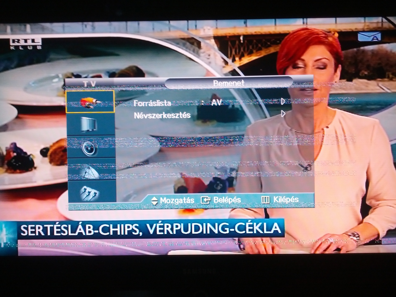

Üdv.. van egy Samsung LE40M61B tip tv-m mire tippeltek? mi lehet a probléma?
Én Scaler, vagy memória hibára gondolok, de melyik lehet a kettő közül? szinte óránként új csik jelenik meg rajta
