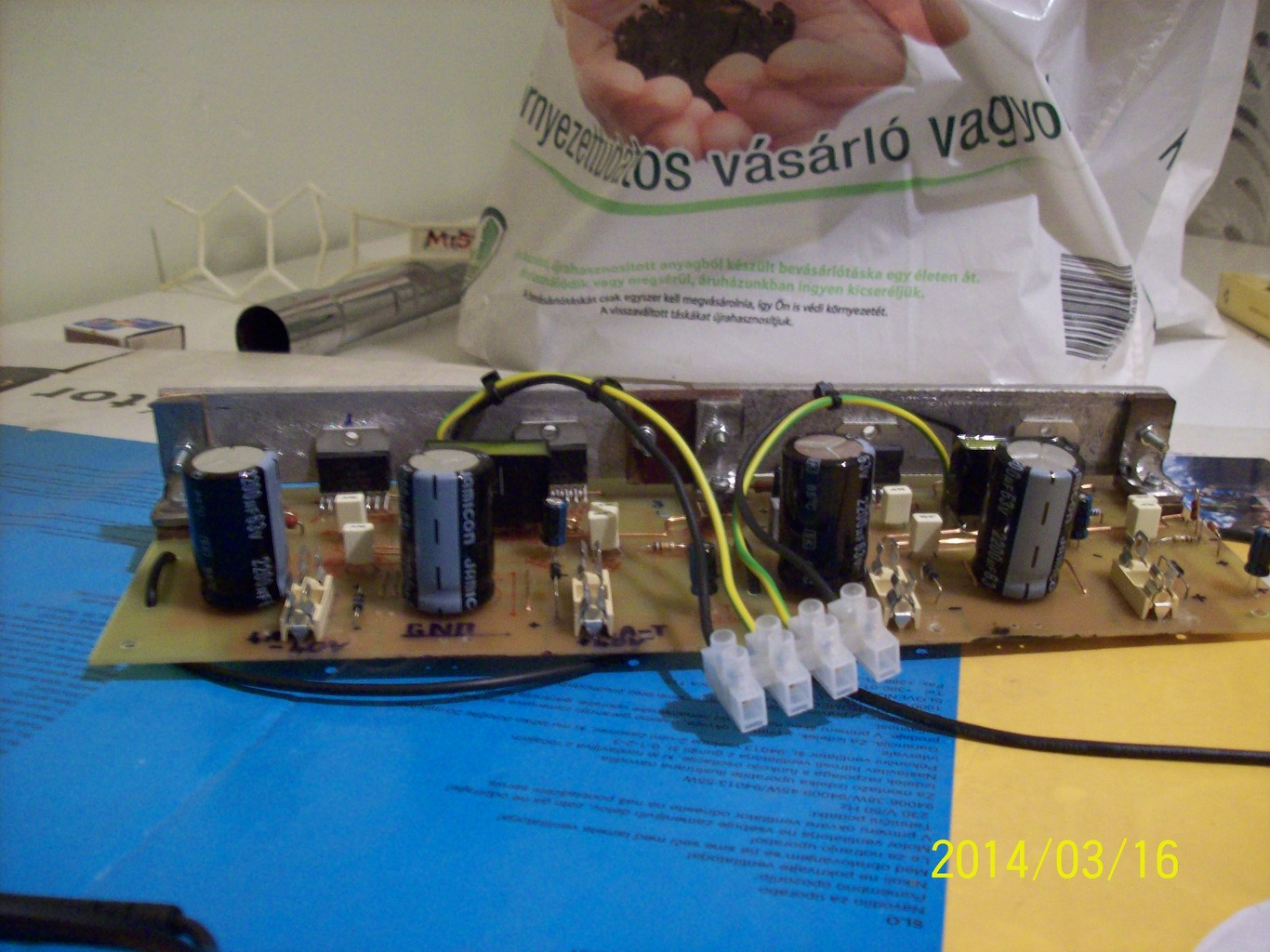

Kösziszépen a biztis híd terveit nektek, kissé méretben el tértem a nyák tervtől mivel sajnos csak kézzel tudtam megrajzolni. Az ic 10es lábától induló összekötést a nyákon felül oldottam meg egy átkötéssel és nem a fólián , illetve csak az ic nél van átkötés egyébként a fólián megy tovább, nekem ez így egyszerűbb volt. A jel bemenetnél lévő 560nf kondi helyet 680nf es van továbbá a másik ic nél mindkét oldalt a hídban az 1és3as lábnál szereplő 560nf kondenzátor csak 250voltosban volt ezt is raktam bele . Nagyob mint az ic

A hűtő bordát arra az alu sínre akarom ráfúrni vagy pedig mint fúró sablon felhasználom. Hűtő bordám nincs de van ithon egy hűtő bordához hasonló alu profil szerintetek lehet használni hozzá ?
(#) pont válasza gabesz.mi074 hozzászólására (») Márc 16, 2014 /
Nem akarod elszigetelni az IC-t a hűtőbordától? Egyébként a mindegy milyen profil, csa a felülete legyen elegendő.
(#) gabesz.mi074 válasza pont hozzászólására (») Márc 16, 2014 /
De azt mindenkép szigetelem csillám lemez +hő vezető paszta. Itt a környékünkön a híradástechnikai boltban nem találtam csillám lemezt,csak 560nfes kondit 250voltosban BD250es tranzisztorhoz vásároltam még régebben az pontosan alá megy az ic alá . Szerintem azt teszem majd oda .

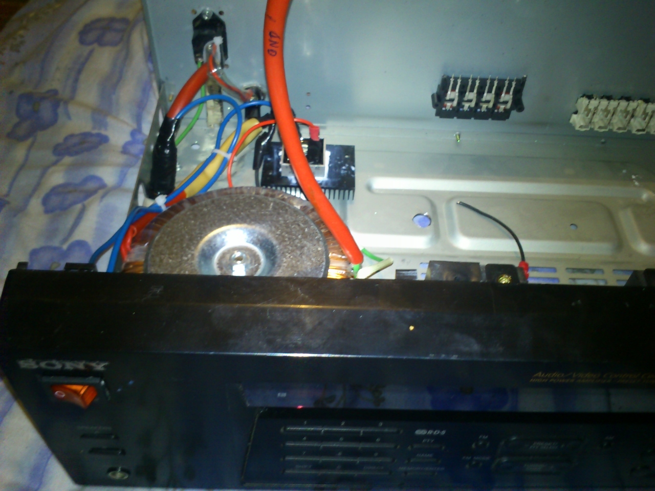

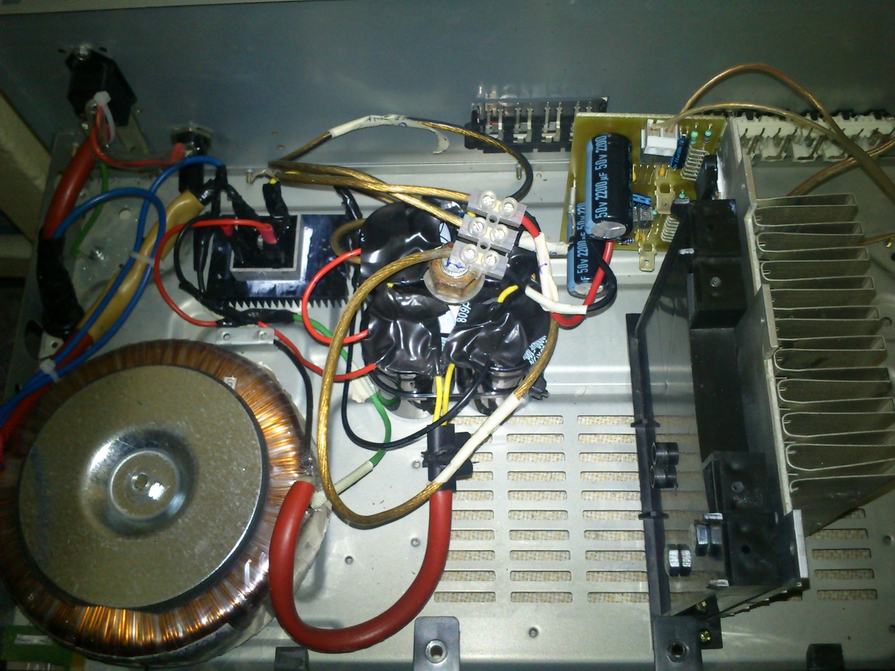

(#) zotya1983 hozzászólása Márc 18, 2014 /
Sziasztok fórumtársak,megrendeltem és meg is építettem az alábbi képen látható kitet.
Adott egy Sony erősítőből kiszedett táp,2X29 és 2X 41 voltos és 12 voltos ac feszültséggel + pár segédfesz pl 1.6 ,3.3 v AC stb.
A 29 voltos ágat megcsapolva csináltam(egyenirányítva 13600 Uf) +- 40 voltot a kondik közöse vagyis a töltőfesz és egyben a stabil gnd az ac egyik ágáról van megtámogatva ez egyben a testpont is.
Kérdésem a következő: Megpróbálhatom ezzel a feszültséggel a hídat? Vagy meg sem próbáljam mert magas lesz az ic nek?
(#) lukacsp válasza zotya1983 hozzászólására (») Márc 18, 2014 /
Próbáld meg. 16 ohm -nál ne kisebb műterheléssel.
Alakulunk.. Elég a hűtőzászlónál rögzíteni az ic-ket? Vagy fúrjak+ 2 lyukat és laposvassal is rögzítsem?

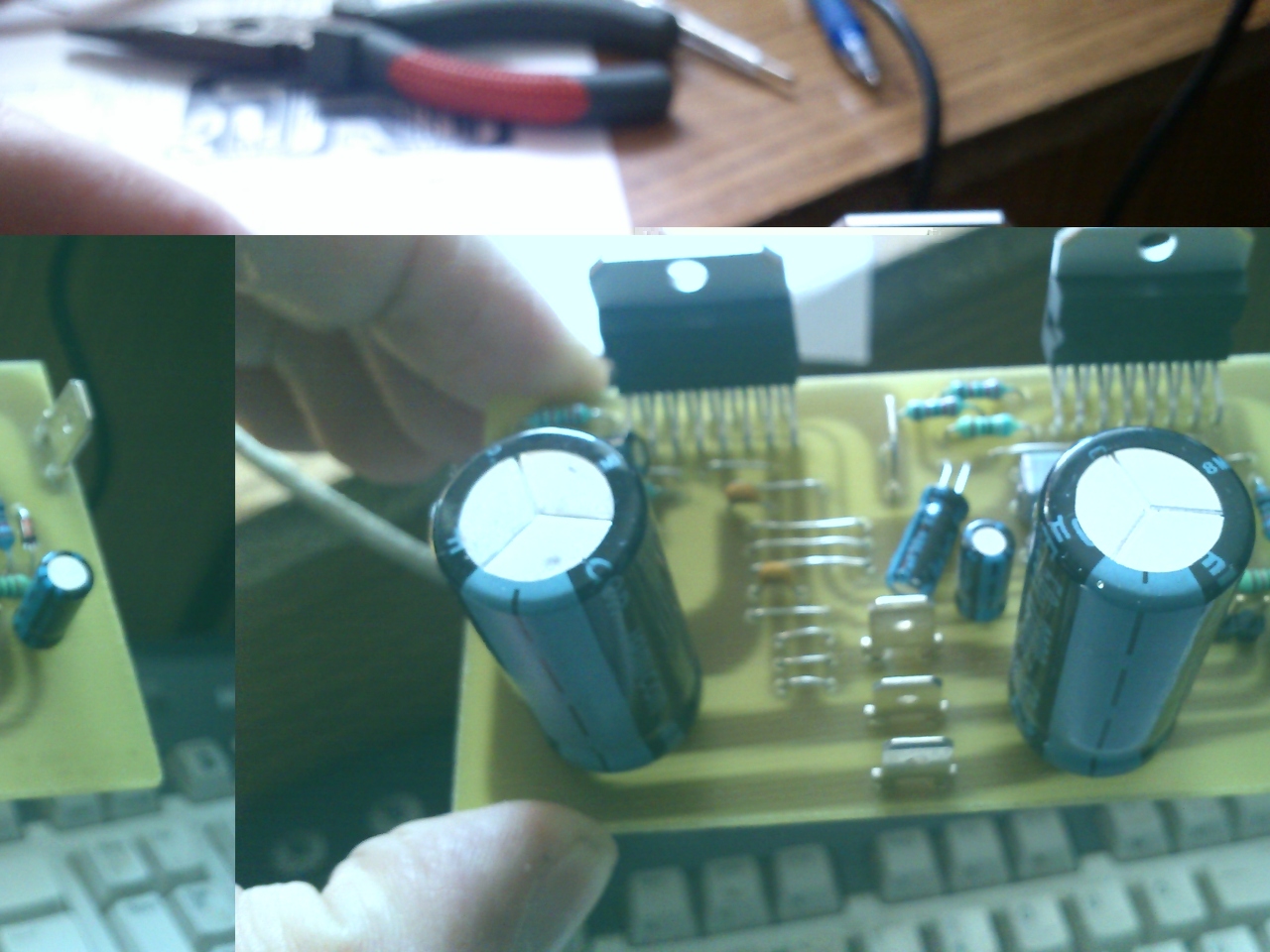

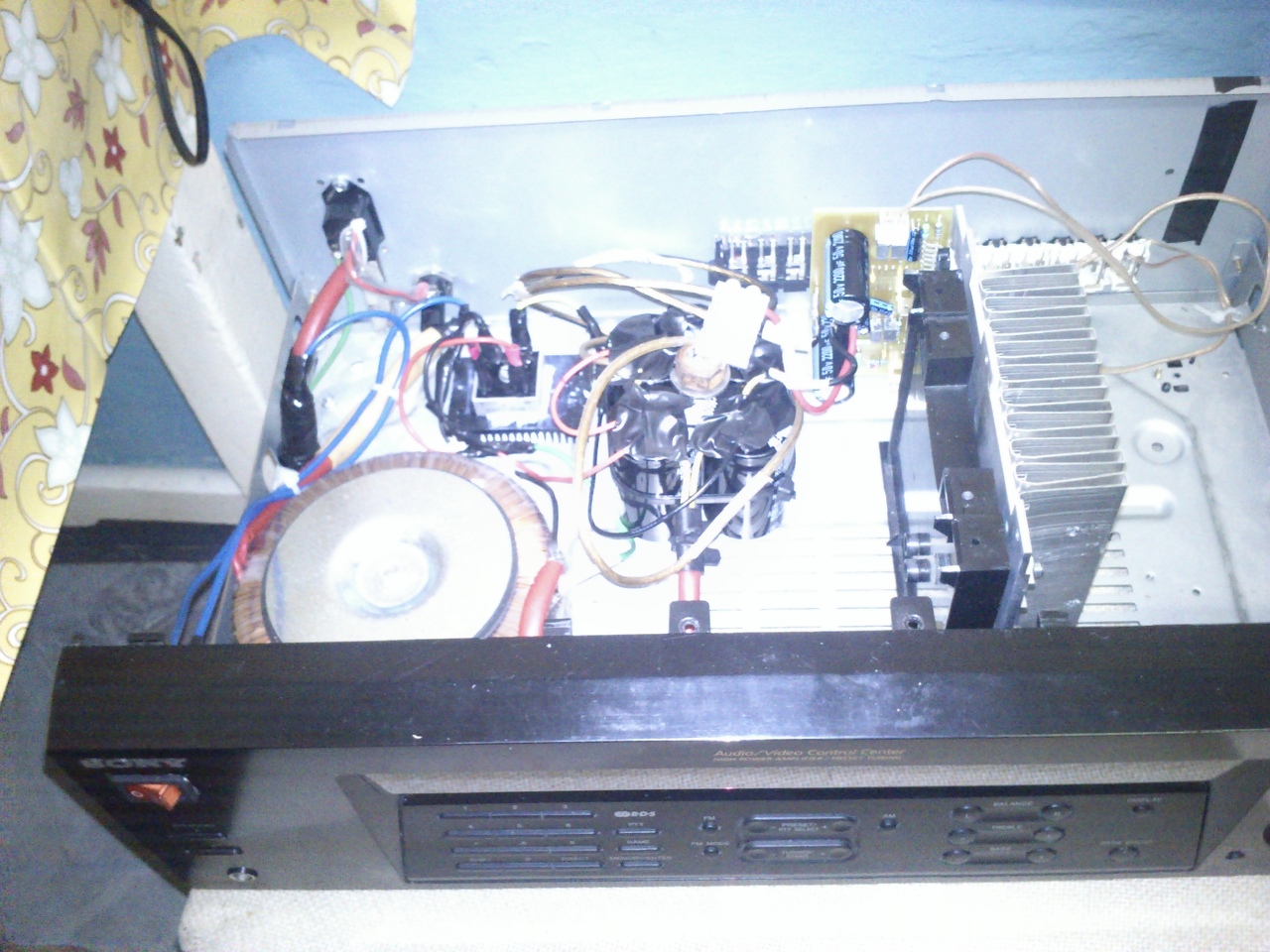

Üdv! Kipróbáltam a tda7294 hídat élesztettem kisebb táppal, majd élesben is.
Nos próbából egy kis szüttyögő 4ohmos szórót akasztottam rá. Idáig oké is a dolog szól is szépen viszont ha épp nem szól a zene, elkezd brummogni. Valami ötlet a medvék elűzésére?
(#) zotya1983 válasza zotya1983 hozzászólására (») Márc 20, 2014 /
Gondolom a kábelezés sem előnyős pláne hogy közvetlen a csoki a kondik tetején csücsül...
De ha kábelezési gond lenne akkor zúgna zene közben is...
(#) reloop válasza zotya1983 hozzászólására (») Márc 20, 2014 /
Szia! A híd bemenetét helyben kösd testre, azzal kizárod az odáig vezető szakasz zaját. Ilyenkor mennyire búg?
