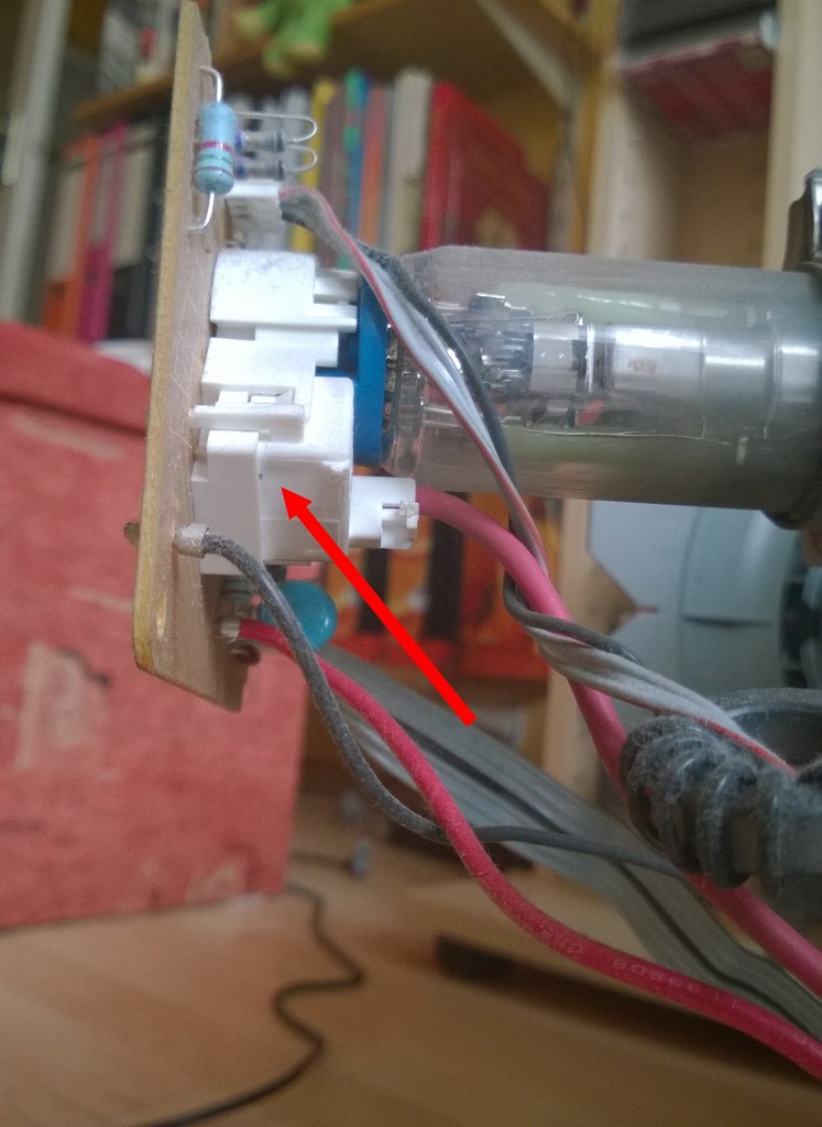

(#) dekac válasza kadarist hozzászólására (») Aug 10, 2014 /
Elnézést, hogy most válaszolok, most jutottam oda, hogy szétszedjem. Megnéztem, a pattogás a sorkimenő kimeneti pontjában, a képen nyíllal jelzett helyről jön, közben belül fényjelenséggel kísérve. Mi az, amit érdemes megpróbálnom? (Tanácsot is szeretnék kérni, mivel nem foglalkoztam még nagyfeszültséggel, hogyan nyúlhatok hozzá? Kihúzom a konnektorból, főkapcsoló bekapcsol, az elég a nagyfeszültség kisütéséhez? )

(#) kadarist válasza dekac hozzászólására (») Aug 10, 2014 /
Ez a szikra lehet tünet is, tehát a tápfeszültségek ellenőrzésével kellene kezdeni. Ha ez rendben van, akkor szét kell szedni azt a csatlakozót és belepillantani, ha kell kitisztítani. Ezek után jöhet a kikapcsolásos probléma feltárása, ha még fenn fog állni.

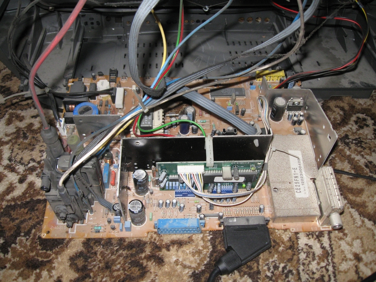

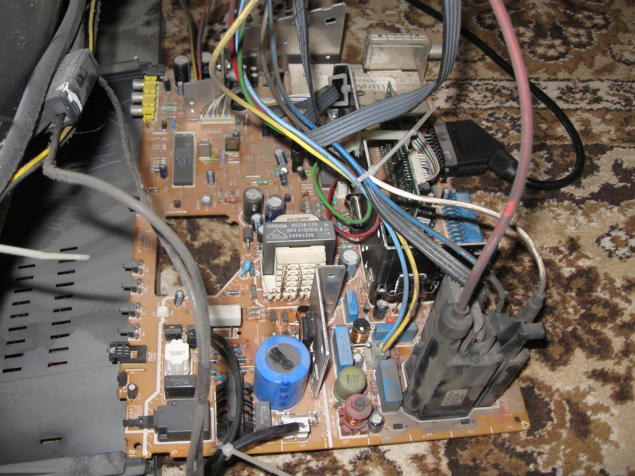

(#) jdani hozzászólása Aug 11, 2014 /
Hali, van egy SANYO TV-m. Bekapcsolom, csak ciripela táp, be is kapcsolna, és le is kapcsol. Egyből tranyógyanús. Kicseréltem, bekapcsol, játsza is a magáét. Azt vettem észre, hogy az OSD (?.. amikor a hangot adom, vagy a TV menüje, és ezek a kijelzések) össze vissza ugrálnak a képernyőn.. Ezek után működött még vagy fél percig a TV, aztán kikapcsolta magát, és már csak a LED visszajelzés megy. Bekapcsoláskor 3 rövidet villan a LED. A típus CE25FN1-E
Mi lehet a gond?
A hozzászólás módosítva: Aug 11, 2014
(#) jdani válasza jdani hozzászólására (») Aug 11, 2014 /
Találtam róla egy szervizkönyvet, a 3 villanás a horizontális eltérihás hibására utal. Ha lehúzom a hor. eltérítő tekercset, akkor már nem villan bekapcsoláskor. Kicseréltem körülötte az elkókat, de nem segített..

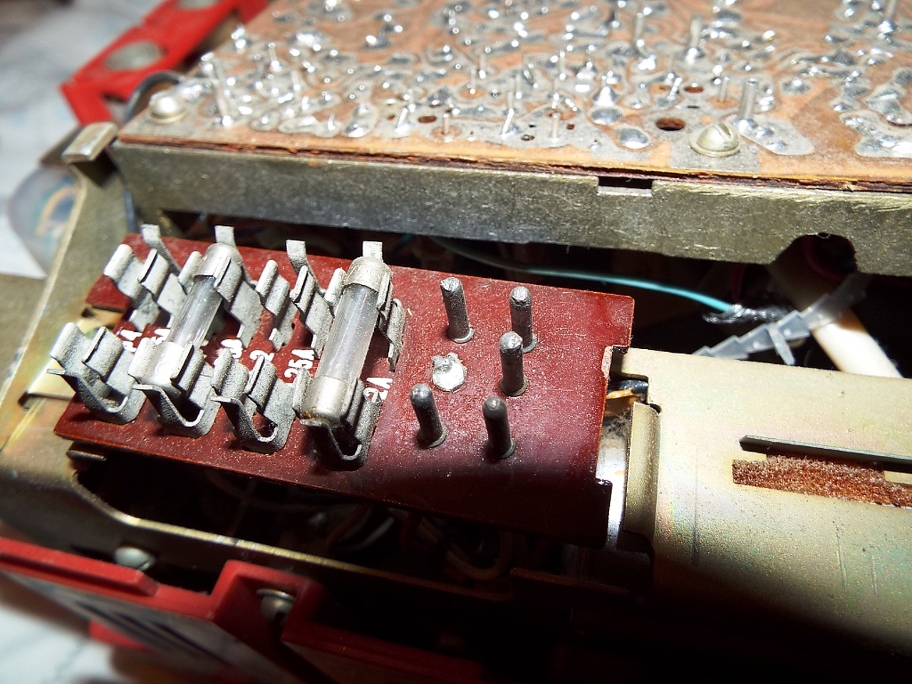

(#) kérdező hozzászólása Aug 11, 2014 /
Lehoztam a Balatonra egy Junoszty TV-t. Jó lenne ha menne, de otthon maradt a hálózati kábel. A képen látható tüskék közül nem tudom, hova megy a 12V, és hova a 220. Ez egy régebbi dobváltós TV, és nem olyan a csatlakozója, mint a másiké. (A felső készülék)
Hova kössem a 220V-ot?
