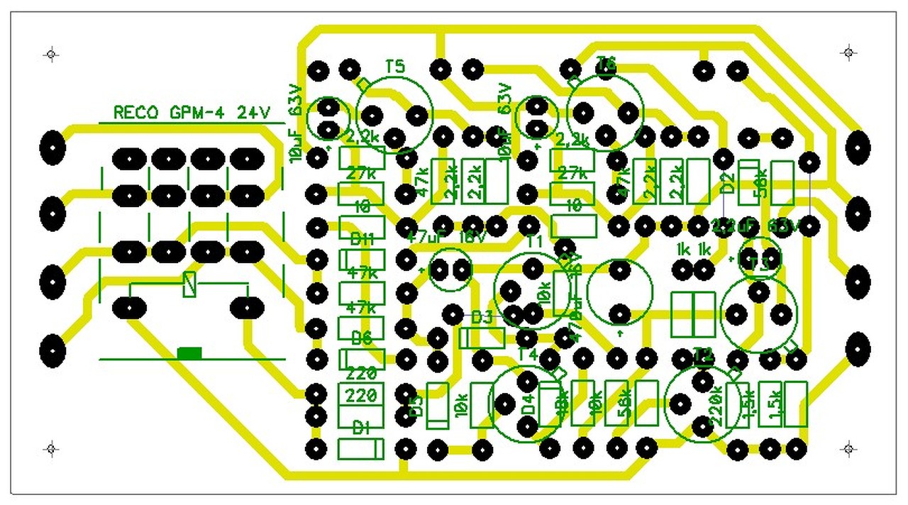

(#) palp hozzászólása Júl 28, 2014 /
Megépítettem az előző hozzászólásomban szereplő védelmet.
Táp: +-36V
Relé: RE-CO 24V 800 ohm
Tranzisztorok: KSP 42
470µF helyett 680 µF lett beépítve.
Bekapcsoláskor kell, hogy legyen késleltetés? Kikapcsoláskor 3-5 mp. A klipp ledek folyamatosan világítanak. Hogyan tudnám a relé leoldását kiváltani?
Köszönöm
(#) reloop válasza palp hozzászólására (») Júl 28, 2014 /
Szia! A bekapcsolási késleltetés biztosítja a koppanásmentes indulást. Kikapcsoláskor azonnal kell oldani a relének, lehet nem kötötted be a 36V-ot előállító trafó szekunderét a "Trafóról" pontra?
A folyamatos clip jelzés a hibás, hibás értékű alkatrészeken kívül a D6, D11 diódák fordított beültetéséből származhat.
A LED-ek soros ellenállásait vizsgáld felül, 20mA-nél ne folyjon több rajtuk, szerintem 10mA is elég.

Nekem mintha fordítva működne. A bekötéseket megnézem. A trafóról be volt kötve a ~ szekunder feszültség (BEAG AET 453 tápról hajtottam).
A melléklet szerint készült a nyák az Alkotós átrajzolat szerint, amit megköszönök neki. Precízen dolgozik ezért építettem az ő munkája nyomán. A javasolt módosításokat kiszámolom. Az volt a problémám, hogy nincs bekapcsolási késleltetés viszont, ahogy írtam kikapcsoláskor 3-5 mp múlva bont a relé. A módosított áramköri elemeket feltüntettem a hozzászólásomban, hátha az lehet a probléma. Esetleg megpróbálok nyák- és alkatrészoldali képeket feltenni. A tranzisztorok bekötésére kínosan ügyeltem. Köszönöm, hogy időt szántál rám. Ha nem boldogulok jelentkezem.

(#) palp hozzászólása Júl 30, 2014 /
A védelem részét megoldottam. A relé egy forrasztási hiba miatt működött hibásan. B illetve J pontokra +Ut-t, -Ut-t kötve a relé leold. A relé bekapcsolása után a sárga led halványan világít. Nem tudom ez üzemszerű-e. A klipp áramkörrel nem boldogultam. R12-R19-t kikötöttem mert nagyon melegedett (eredetiben úgy láttam nem szerepel). A piros ledek azután is világítottak, hogy T5-T6 BC 182B-re lett cserélve (béta 425). Eddig jutottam. Mellékelem az eredeti rajzot.
A kapcsolás +-42 voltról üzemelne. Abban kérném még a segítségeteket, hogy kell-e módosítani az alkatrészeken?
Köszönöm
A hozzászólás módosítva: Júl 30, 2014
(#) steelbird válasza palp hozzászólására (») Júl 30, 2014 /
R19 nincs a rajzon, az R12 pedig 47 kOhm.
Ha az R12 nagyon melegedett, akkor nem jó értékű ellenállást tettél be oda.

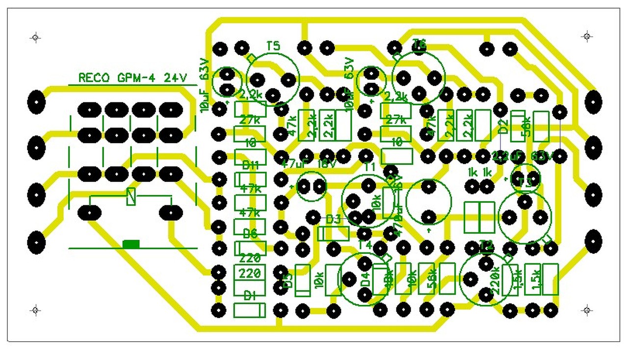

(#) shoginc hozzászólása Júl 31, 2014 /
Üdv mindenkinek!
Meg szeretném építeni ezt a Majki-Alkotó -féle hangsugárzóvédőt, csak az nem teljesen világos, hogy az R15 és R21 értéke hogyan befolyásolja a védelmet. Vagy azzal csak a CLIP LED-eket lehet beállítani?
Egyébként most dobtam össze hozzá egy nyáktervet. Van olyan elvetemült aki egy pillantást vetne rá? Hátha talál valami hibát. Köszi előre is mindenkinek.

(#) palp válasza reloop hozzászólására (») Júl 31, 2014 /
Az előző hozzászólásomban mellékeltem a paneltervet. Reggel átnéztem a nyákot, de nem találtam semmit. Este vagy holnap tudnék foglalkozni vele. Ha megkérlek megnéznéd a mellékletben szereplő rajzot? Hátha találsz valamit. Tulajdonképp Alkotó paneltervének a másolata. Mérni még nem volt időm, mert rohanok.
Köszi
(#) proli007 válasza shoginc hozzászólására (») Júl 31, 2014 /
- AZ R15 és R21 a Clip áramkör része.
- A tranyók C-E lábainak bekötése, általában fordítva van. De az összes Led is fordítva van jelölve..

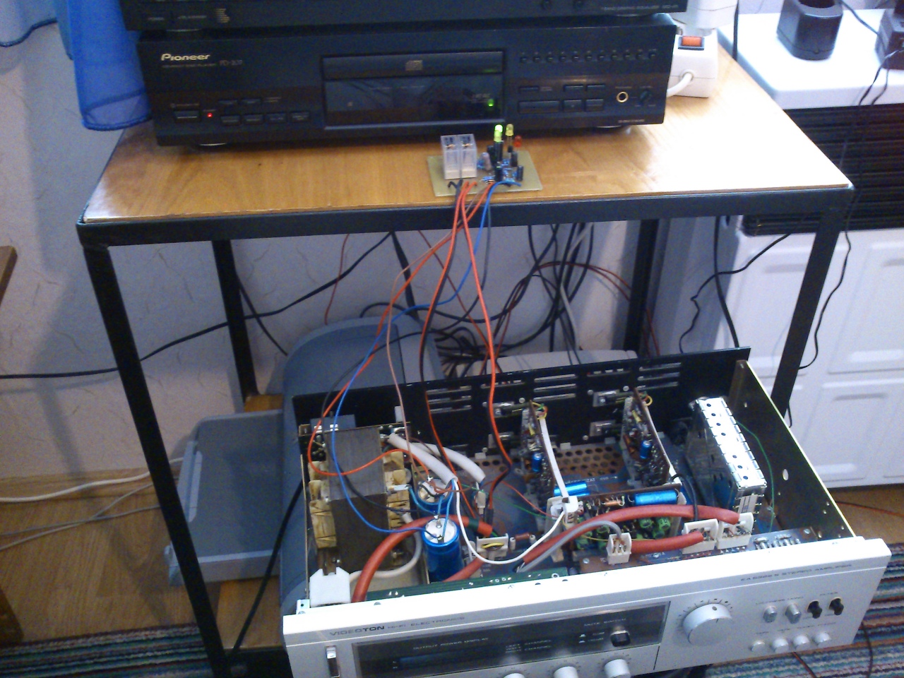

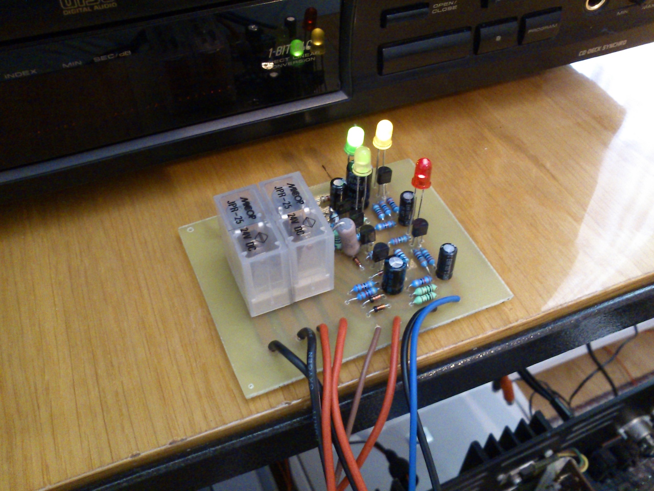

(#) shoginc hozzászólása Aug 1, 2014 /
Nos, elkészültem vele, Tökéletesen működik, csak egy probléma van vele, mégpedig, hogy az erősítő kikapcsolásakor a relé oldhatna egy pár ms-al hamarabb.. Mert olykor behallatszik a kikapcsolási "pattogás". Megoldható ez valahogyan? A váltófesznél lévő 56k-ellenállást vegyem kisebbre, vagy esetleg a 2,2µF-os kondit cseréljem?
(#) pjg válasza shoginc hozzászólására (») Aug 1, 2014 /
A kondit kisebbre.
Köszönöm mindenkinek a segítséget, a "mű" elkészült! Már csak rögzíteni kell a helyére.

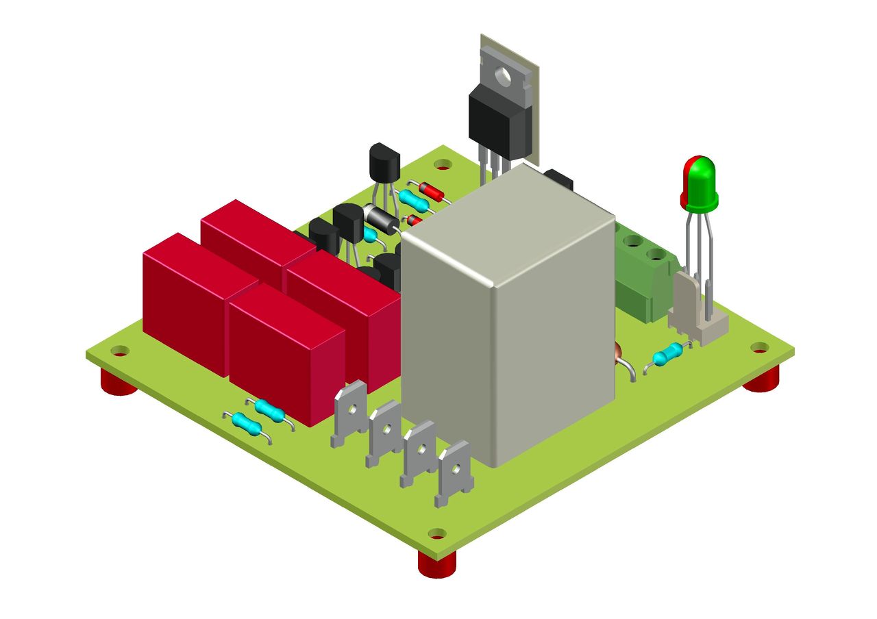

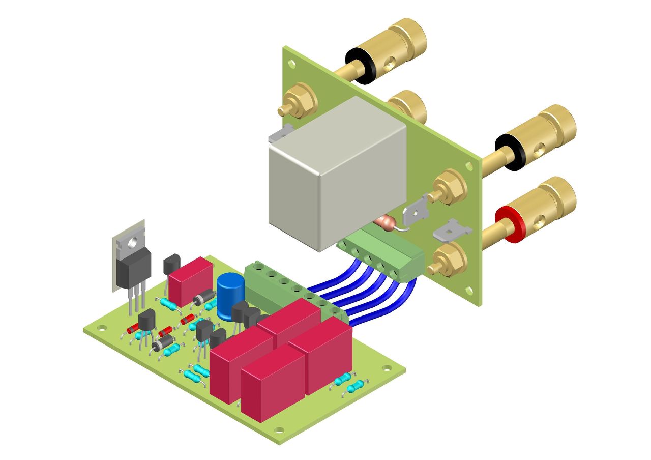

(#) Alkotó hozzászólása Aug 17, 2014 / 1
Több remek védelem elképzelés között, számos alkalommal említést kap Skori hangszóróvédelme is. Ennek többek között oka lehet az eredeti elgondolás, és a részletes leírás is.
A kapcsoláshoz a szerző saját panelterve nem érhető el, de egy fórumozó jóvoltából van egy letölthető lehetőség a hivatkozott linken is. Ezt Én most szeretném kiegészíteni egy másikkal, ami valójában 3 kombináció egy alapgondolatra. Az eredeti rajzhoz képest csak annyi változás van, hogy állapotjelző LED-eket is kapott a terv (ezt Reloop-nak köszönjük).
A v1.1 és a v2.1 változat kétpaneles, ami azért lehet jó, mert változatos elhelyezést tesz lehetővé, illetve nagyon változatos lehet a reléválasztásunk, mert ehhez csak az egyik panelt kell módosítani. A két változatból az első huzalozott hangszóró csatlakozást tesz lehetővé, a második pedig közvetlenül a kimeneti csatlakozóra illeszkedik, ami az elektromos kötést és a mechanikai tartást is megoldja.
A v3.1 változat szintén ugyanarra az alapgondolatra épül, de egypaneles megoldást kínál.
Minden változat a nekem szimpatikus SZL RY relésorozat, két érintkezős típusára van optimalizálva.
A terveket próbáltam térben is ábrázolni, amivel igyekszem ötleteket adni a kivitelezés szerintem követendő példáira.
Egyik tervet sem próbáltam ki. Azokban lehet elírás, elkötés, ezért mindenképpen célszerű az építés előtt átnézni őket.
(#) Alkotó válasza Alkotó hozzászólására (») Aug 17, 2014 /
v1.1 verzió
(#) Alkotó válasza Alkotó hozzászólására (») Aug 17, 2014 / 1
v2.1 verzió
