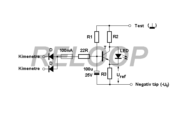

(#) reloop válasza sonny007 hozzászólására (») Okt 9, 2014 /
Tehát az általam bemutatott kapcsolás Test jelű pontját kötöd a +33V-ra, a Negatív táp jelűt pedig testre.
A táblázatot elég rugalmasan használhatod, 10% eltérést elbírnak az ellenállások. R1 68k, R2 5k6, R3 820 ohm. Példa, az alkatrész-elrendezésre.

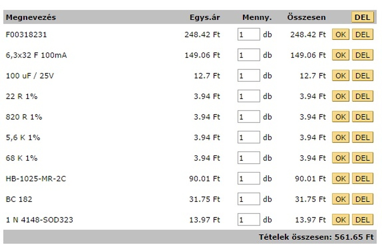

(#) sonny007 válasza reloop hozzászólására (») Okt 10, 2014 /
Tehát akkor ezekre az alkatrészekre lenne szükségem:
-D dióda: 1N4148
-T tranzisztor: BC182
-LED: 1db
-Ellenálások: R1 68k, R2 5k6, R3 820 Ω
-Biztosíték + biztosíték tokozat: ???
Ennyi vagy kihagytam valamit?
A hozzászólás módosítva: Okt 10, 2014
(#) reloop válasza sonny007 hozzászólására (») Okt 10, 2014 /
Valamint 22 ohm, és 100µF 25V elkó.

(#) reloop válasza sonny007 hozzászólására (») Okt 13, 2014 /
A rajzon szerepel, hogy 100mA-est ajánlok. A fizikai méretére gondolsz? - az közömbös.
(#) sonny007 válasza reloop hozzászólására (») Okt 13, 2014 /
Kérlek ellenőrizd le, hogy jó termékeket rendelnék-e meg a clip áramkörhöz
Annyi, hogy plusz 1 próbanyákot is rendelek mellé, mert sajnos nyákot nem tudok készíteni. Így próbanyákon szeretném véglegesíteni is a kapcsolást :/
(#) reloop válasza sonny007 hozzászólására (») Okt 13, 2014 / 1
A biztosítékra vétek ennyit költeni, emberemlékezet-óta bontottat használok A 22 ohm ellenállás legyen egészen kisteljesítményű Bővebben: Link és nem árt 1-2db tartalék belőle, ha elvillanna.
Sztereó kivitelhez 2db 1N4148 dukál.
Ez a kiépítés két csatornát tud egyszerre kezelni.

(#) reloop válasza Davidd hozzászólására (») Okt 15, 2014 /
Szia! A mesterségesen létrehozott testpontot itt sem terheljük a clip-LED áramával, tehát teljes tápra kell méretezni.

(#) reloop válasza Davidd hozzászólására (») Okt 16, 2014 /
Igen, emitt a féltápra köthető.
