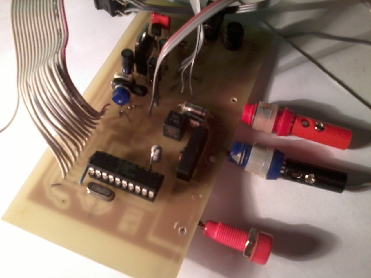

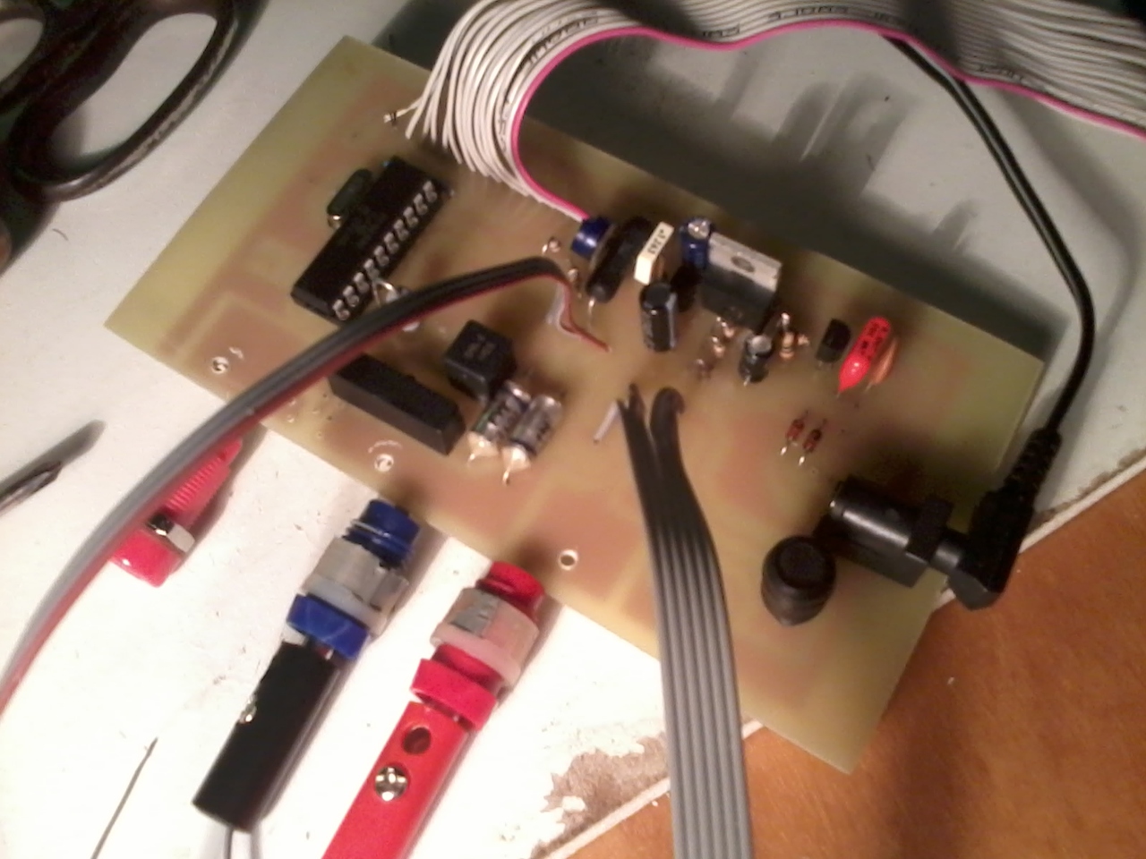

Bekapcsolva az LCM-etaz RS lábon 5V merhető, a BS gate lábán 2.5V, amikor aktiválódik a kikapcsolás Rs láb 0V viszont a BS gate lábán 1,4V mérhető (GND-hez képest) ami lassan elkezd csökkenni, és valahol 1V környékén stagnál.
A kikapcsoláskora 4,7u kondi lábain 7,5V mérhető a kikapcsolás pillanatában ez egyből eltűnik maradéktalanul. Viszont az IRF5305 drain lába és a GND között 0,5V mérhető (C3 lábain). Ha ezt egy ellenállással kisütöm akkor szép lassan kúszik felfelé a feszültség rajta 0,5V-ig.
Átnéztem a kapcsolást nem-e kötöttem el valamit, de nem sikerült megtalálnom a hibát. :S
(#) proli007 válasza Mircsof hozzászólására (») Nov 20, 2014 /
Hello! Én nem látok alapvetően semmi gondot itt. Nem működik?
- Ebben az áramkörben akkora ellenállások vannak, ami hibás mérési eredményekre, vayg következtetésre adhat okot.
- Ha az RS lábon 5V van, azért mérsz a BS Gate lábán 2,5V-ot, mert a műszered belsőellenállása is 10Mohm, így a mért érték feleződik.
- Ha az RS lábon 0V van, akkor a GS-en is egy idő után 0V lesz, hiszen a 47nF-nak fel kell töltődnie a 9V-ra. Ha mégsem lesz nulla, akkor vagy a kondi, vagy a panel szivárog. De ha a 4,7F-ban a feszültség leesik, akkor gond egy szál sem, hiszen azt jelenti, hogy a BS lezárt.
- Ha kikapcsol az IRF, akkor a vele párhuzamosan kötött 33Mohm még feltöltheti az LCM pufferkondiját. De ez a 0,5V nem jelenthet gondot, mert a mikrokontroller erre nem kapcsol be. De az IRF-nek is van szivárgási árama, ami a hőmérséklet növekedésével még nőhet is.
- De nem is látom értelmét a 33Mohm-nak. A 100nF kisütését meg lehetett volna oldani egy vele párhuzamos 1Mohm-al, ami a telep 10uA-es terhelését jelentette volna, mikor a kapcsoló "Be", az LCM "Ki" van kapcsolva.

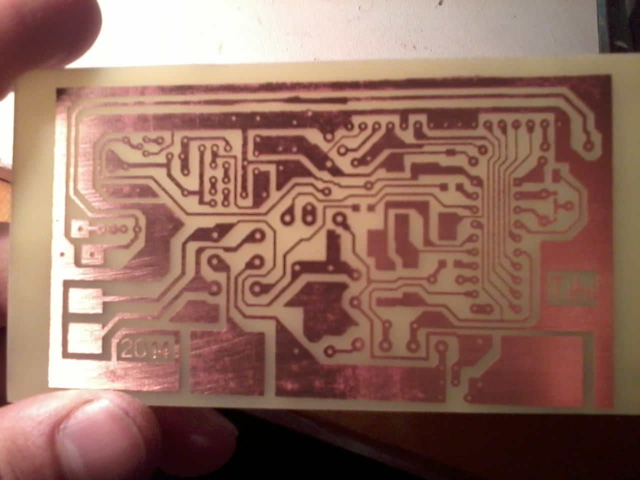

(#) Mircsof válasza proli007 hozzászólására (») Nov 20, 2014 /
Felmérgelt teljesen lemostam ismét hígítóval + fogkefe.... 10 perc sikálás után szárítás, és próba. Csodák csodájára, de működik. Nem tudtam, hogy az a 0,5V normálisnak mondható.
Ezt az egész panelt át terveztem és úgy építettem meg. Mikor megrendeltem az alkatrészeket figyelmetlenség és tudattalanság egyaránt közrejátszott és lett akkora SMD ellenállásom mind egy sima furat szerelt , de gondoltam akkor csinálok hozzá nyákot (ekkor még nem volt kész a forrasztó állomásom), és mikor kész az állomás akkor megnézem képes vagyok-e a kb 1mm-es 22pf SMD kondít beforrasztani a kvarchoz, úgy hogy előtte sose használtam SMD-t.
Ha minden igaz a kapcsolás minden további nélkül működik (bár elkot még nem jöttem rá, hogy kell mérni).
Sajnos elrontottam a nyákot az In Circuit kiegészítést is ráraktam az auto off funkcióval együtt, viszont egy alig észrevehető helyen le írták, hogy az nem lehet folyamatosan rajta az áramkörön...
De az SMD annyira megtetszett (nincs fúrás stb.), hogy valószínű ismét át tervezem a nyákot, ezúttal még jobban ügyelve a mérőpontok helyére és az alkatrészek elhelyezkedésére és egyben több smd alkatrészt használva, már most van sok amit másként csinálnák rajta.
