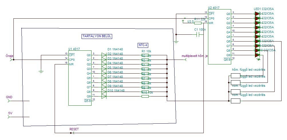

Esetleg egy ötlet multiplexelésre. Így sokkal kevesebb vezetéket kell a tartály belsejébe vezetni. A két 4017 szinkronban jár, a belső kiválasztja a szenzort, a külső meg az aktuális led et és vezérlését. Ahogy néztem a cd4017bc csak 85 fokig jó, de a bm végű 125 ig. A diódák elvileg 200 fokig bírják.

(#) oleg53 válasza moltam hozzászólására (») Szept 1, 2013 /
Na ez szerintem nem is rossz ötlet. Akár diódával, akár NTC-vel mérnénk a hőmérsékletet, a multiplexeléshez tényleg nem feltétlenül kell analóg kapcsoló (mint ahogy az először élt a fejemben). Elég csak a "tápot" kapcsolgatni az egyes mérőelemekre, a komparálás már megoldható egy közös eszközzel. A kapcsolási rajzon amúgy van pár zavaros pont, de a lényeg érthető.
Úgy is lehetne csinálni, hogy a külső 4017-esnek az engedélyező bemenetére lenne kötve az aktuális mért érték kiértékelésekor keletkező jel (ami már csak annyit mondana, hogy hideg, vagy meleg az adott mérőpont). Így a második 4017-es a hideg pontok számának megfelelő pozícióban jelezne a kimeneten. Így viszont bármi más számláló is használható lenne, amivel mondjuk rögtön numerikus értéket kaphatnál.
Persze a futófény-szerű megjelenítés nem éppen a terv része.
Egyébként hogy őszinte legyek, túl nagy költséget nem jelent a külön-külön komaparálás, és a vezetékeken sem nagyon kell talán spórolni.
Na mindegy. A megoldás legfontosabb részét már ismerjük. Innentől csak egyszerűsítések és bonyolítások jöhetnek. Én sajnos főleg az utóbbiban vagyok jó.

(#) moltam válasza oleg53 hozzászólására (») Szept 1, 2013 /
Én nem nevezném rajznak, amolyan skiccféle. Kicsit el is b.tam mert így állandóan resetelnek a számlálók, az ellenállás megy a testre, a kondi pedig tápra.
(#) moltam válasza plzltn hozzászólására (») Szept 1, 2013 /
A fejemből jött, (talán az eltérő nyitófeszen alapuló led kapcsolást valami tv vagy monitor előlapi led megoldásánál láttam régesrég ) de sajnos én nem vagyok rá képes, hogy rendesen megtervezzem, kiszámolgassam. Össze kéne dobni próbapanelen potikkal, és állítgatni, kísérletezni. Az oldalad már viszonylag régóta ismertem, nem most "olvastam utánad"

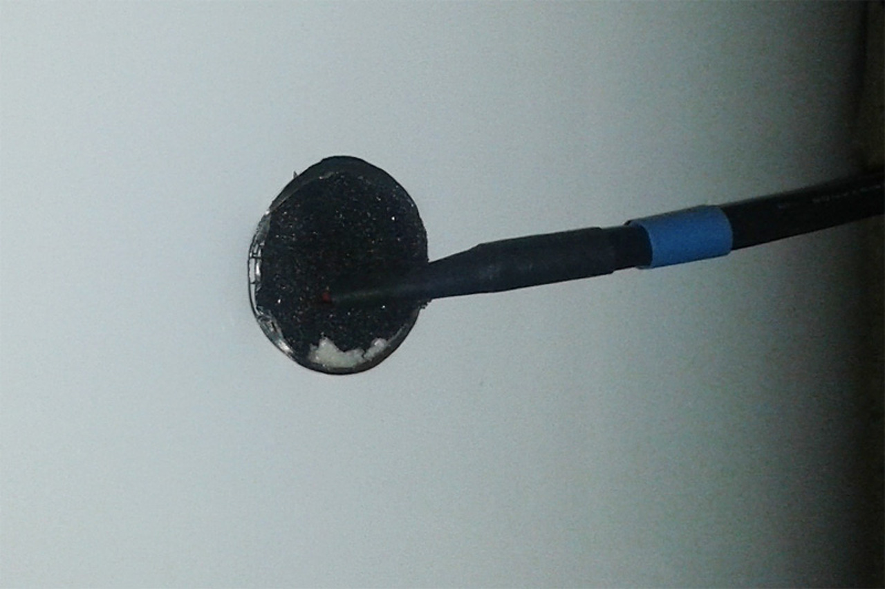

(#) Bakman válasza norbiv8 hozzászólására (») Nov 30, 2014 /
Pl. a HEStore-ban is kapható DS18B20 -as szenzor. Azonnal hőmérsékletet ad vissza 0,0625 °C-os felbontással, -55 °C -tól +125 °C -ig használható.
Van. Bedugod a szenzort, majd finoman kitöltöd a rést valamilyen puha ronggyal, hogy az esetleges későbbi csere is lehetséges legyen, plusz kintről nem hűti a levegő, ezáltal hamisítva meg az értéket. Egy trükk van, nem szabad túl sűrűn lekérdezni a hőmérsékletet, mert a működés is felmelegíti a szenzort. Ez szobahőmérsékleten kb. + 1 °C -ot jelent. Ha a lekérdezések között eltelik kb. öt másodperc, a csalás nem érzékelhető.
Én a bojler hőmérsékletét a képen látható módon mérem. Palást kifúrva, szigetelés kipiszkálva majd visszatömve némi szivacs a szenzor rögzítését is megoldja. Az általad említett merülőhüvelyes megoldás csak jobb lehet, mint ez.
Ez a szenzor sokkal pontosabb vezérlést tesz lehetővé, mint az analóg, merülőhüvelyes termosztát.
