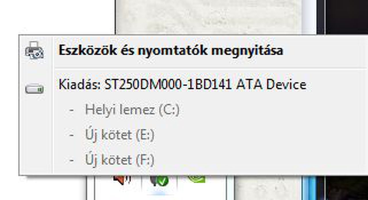

Nincs külön ilyen funkció.Nálam egy gyűjtő oldalként jelentkezik ahol az ACPI és egyéb funkciókat lehet beállítani. Ott nem szerepel a HDD-re vonatkozó energia beállítási lehetőség.Sőt ha most beállítom hogy a HDD 10 perc után kapcsoljon ki, akkor sem kapcsol ki.Nem tudom másnál hogy jelentkezik de nálam így mutatja a "forró cserét". (kép)Viszont ha felteszem a laphoz való Sata/Raid vezérlőt ez a lehetőség eltűnik.Most az intel chipset ICH10 vezérlője megy a gépen.

Állítsd át az ACPI Suspend Type-ot S1-re. Nézd meg itt a Power Management Setup részt.

Ennél a BIOS-nál állítható az, hogy miként kezelje a SATA-s eszközöket? Tesztelném kompatibilis módban, akkor nem lenne eltávolítható és lehet másként kezelné olyankor az oprendszer.
Szerintem itt amiatt kavaródik be az egész, hogy eltávolítható eszköz, hiába boot eszköz is egyben... A hozzászólás módosítva: Ápr 17, 2015
Az AHCI-t vagy kikapcsolni lehet, és akkor IDE eszközként kezeli a gép, elvesztve minden a SATA-val járó előnyt (NCQ). Jelen esetben a leválasztási lehetőség adott, de nem engedi leválasztani. Vagy engedélyezni.Mint írtam ezt a leállási históriát csak friss telepítés után csinálja egyszer. Utána le sem áll a lemez.
Végül is majdnem olyan , mintha S1ben lenne , mert a táp működik, de a HDD-t nem lehet "újra éleszteni". És miért csak egyszer csinálja? Egyébként minden rendben van vele ......... most már.
