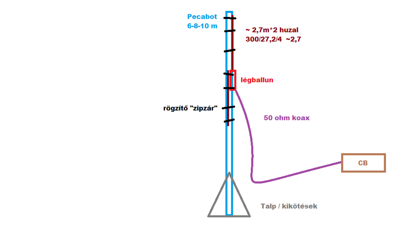

Viszont engedélyezték a szüleim egy antenna telepítését, habár komprumisszumokkal. Tehát lehet antenna, viszont nem a háztetőn, hanem kicsit messzebb a háztól. Nagy hely nincs, így a ground plane illetve a penetrátor kiesik, de jó lenne. Egy vertikális dipól, amit küldtetek, az lesz a nyerő.
Viszont ehheg kell a balun, amit készíteni kéne, csak nem tudom hogyan. Odág megvan, hogy impedancia illesztés nem kell, tehát 1:1-es fog kelleni, de hogyan készítsem el?
Táltam ilyen leírásokat: Bővebben: Link Mivel ez eléggé nagy lenne, ezért arra gondoltam, hogy feltekerem valamire a koaxot, amiből készítem, ha ez lehetséges.
De mekkora legyen a cséve átmérője, illetve hány menet legyen rajta? Mire kell ügyelnem az építéskor?

(#) 20sz Jófiú válasza Kera_Will hozzászólására (») Ápr 15, 2015 /
A beton pedig gumiabroncsba volt töltve.
(#) Kera_Will válasza gernerakos hozzászólására (») Ápr 15, 2015 /
Milenne ha olvasnád is azt a 3 oldalas tiffet amit fentebb csatoltam ?
Akkor mindent tudnál a légmagos balun készítéséről.
Mentsd le saját gépre a tiff fájl és úgy nyisd meg ... Lapozható ...vagy keresd meg a Rádiótechnika évkönyvet.
(#) gernerakos válasza Kera_Will hozzászólására (») Ápr 16, 2015 /
Elolvastam. Csináljam végig az egészet, szórol szóra, ahogy írja 2. oldalon? Ez nekem megfelelő lesz biztosan?
(#) Kera_Will válasza gernerakos hozzászólására (») Ápr 17, 2015 /
Igen ez 1:1 balun trafó balanced/unbalanced 50 ohm aszimetrikus koaxot tudod illeszteni a szimmetrikus félhullámú dipol antennához ...
Ha könnyű és egyszerű ballunt kell építeni ez jó lesz.
Mondhattam volna azt is , hogy vegyél akármilyen T-200 vagy valami hasonló kisebb gyűrű toroid vasat több száz vagy ezer forintokért .De ehelyett ezt ajánlottam amit a "ház körüli elfekvő" eszközökkel is meg oldhatod közel ingyen.
Az a 10-20 menet jó lesz 27 MHzen mivel ez a ballun 3,5 MHztől használható ebben a kivitelében.

(#) pucuka válasza Kera_Will hozzászólására (») Ápr 17, 2015 /
Bár 4 W nem egy nagy teljesítmény, a ferrites megoldást mégsem javaslom. Mivel a vas nem igazán lineáris eszköz, ráadásul telítésbe is tud menni. A ferrites balun gondos tervezést igényel, különben a mellékhullámú sugárzások jelentősen megnőhetnek, nem beszélve az estleges veszteségektől.
A koaxos egyszerű, és jó is, de a legjobb egy gamma tagos becsatolás.

(#) gernerakos válasza pucuka hozzászólására (») Ápr 17, 2015 /
Biztos, hogy nem ferrites lesz, mert ugye ez fent lesz at antenna árbocán, ha oda feltennék egy vasmagot, eltörne alatta az amúgy sem túl stabil PVC cső. Tehát légmagos lesz, a leírtak alapján.
(#) pucuka válasza gernerakos hozzászólására (») Ápr 17, 2015 /
El nem törik, mert mindenképpen tehermentesíteni kell, de a koaxos balunt is. Ne a forrasztások tartsák az antennakábel súlyát.
Persze, ezekre figyelni fogok. Nyilván oldalirányban is ki lesz kötve az antenna, hogy nagyobb szélnek is ellenálljon.
(#) Kera_Will válasza pucuka hozzászólására (») Ápr 18, 2015 /
Igen volt itt korábban "móricka" ábrám, amin a függőleges félhullámú antennát vázoltam.
Ott párhuzamosan volt a két "cső" egymással.
PVC csövön lévő balun és a pecabot, a balunon is átment egy "rögzítő bilincs" szerű fekete csík.
A hozzászólás módosítva: Ápr 18, 2015
