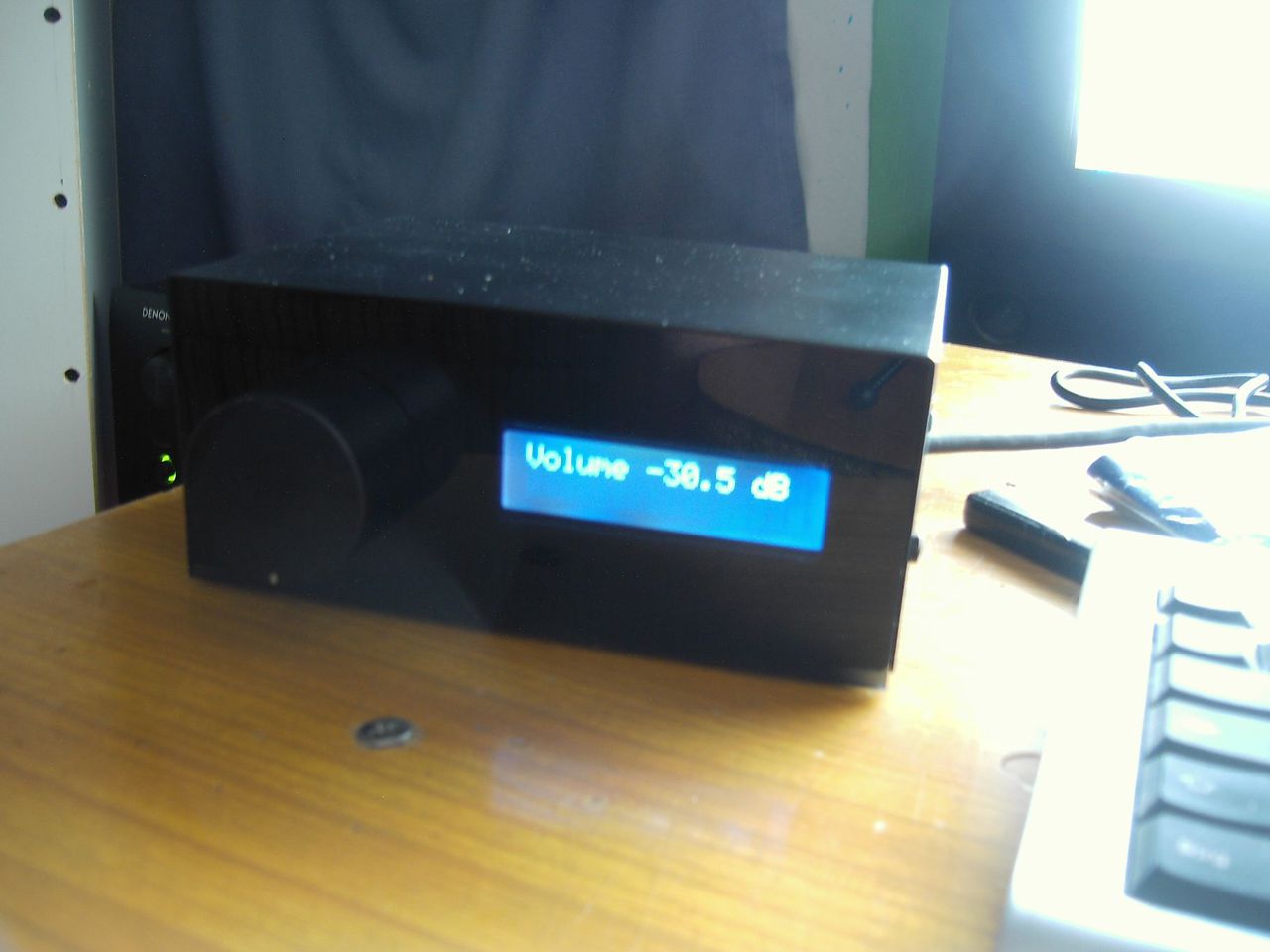

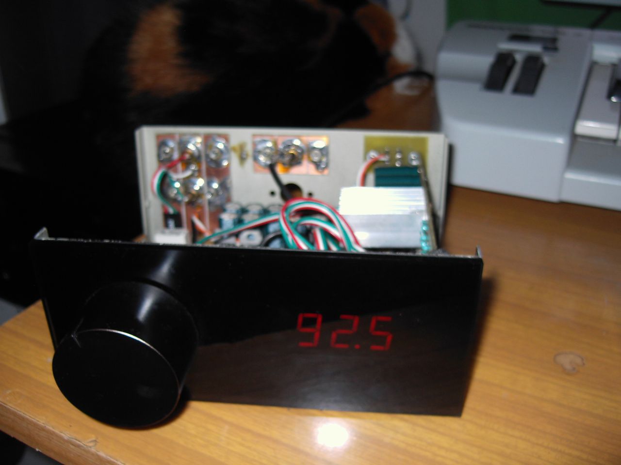

(#) Buvarruha válasza (Felhasználó 46585) hozzászólására (») Máj 23, 2015 /
Én meg a szadizmus elég távol álunk egymástól.
CHZ
Próbálkoztam sötét hátterű LCD-vel, sajnos kiábrándító volt, mert az is valamennyire bevilágít és nagyon gágyi hatása van.

(#) Buvarruha válasza CHZ hozzászólására (») Máj 23, 2015 / 2
De nem ám, viszont én tényleg minden esélyt megadtam az LCD-nek..

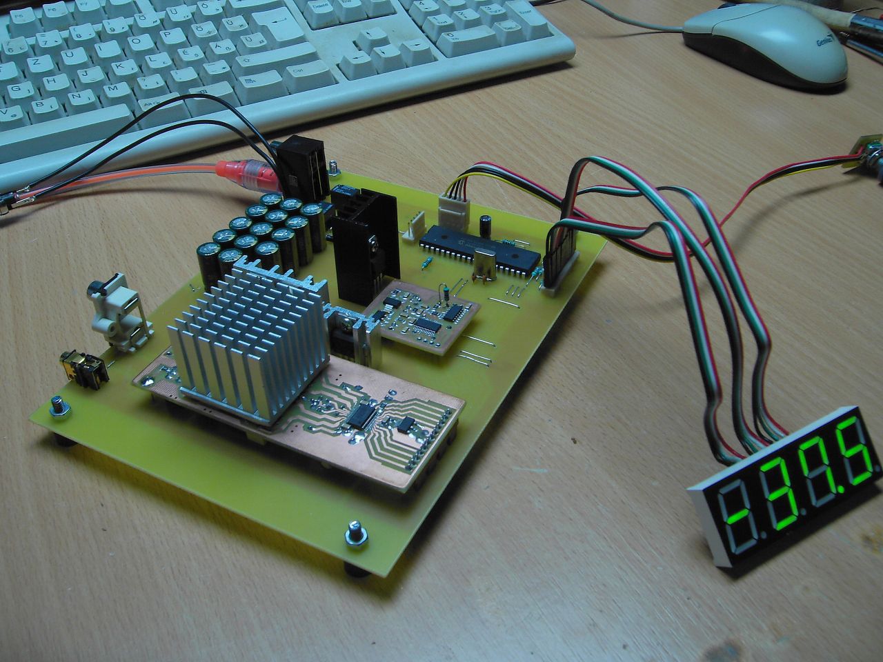

(#) Buvarruha válasza Buvarruha hozzászólására (») Máj 23, 2015 / 2
Ha már itt tartunk, tegnap este befejeztem a legújabb prototípusát a PCM1792 DAC-nak. Itt már van bemenetválasztás, az encoder gombját kell lenyomva tartani a váltáshoz, ha nincs jel X ideig, akkor elmegy aludni, ekkor a PCM analóg és digitális tápját is teljesen lekapcsolja így 1W körül van a fogyasztása készenlétben, ha megjön a jel elindítja a tápokat, de hosszabb gombnyomásra manuálisan is el lehet majd altatni.
Amúgy, ha külön panelra kerülneka kis IC-k, azt érdemes a képen látható módon megoldani, tehát a stabilizátort és az egyéb IC-hez kötődő alkatrészeket is érdemes a apnelra szerelni, így nem lesz gond a túl hosszú láb, ami a konverterpanelek egyik nagy hátulütője
Megjegyezném még, hogy ez erősen prototípus, jónéhány hibával, de ezért is készült.
