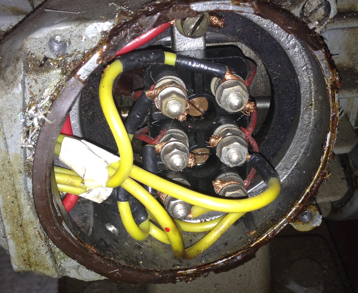

(#) elodke válasza kadarist hozzászólására (») Jún 17, 2015 /
Kicsit meglepődtem a látványon.
Most már azt is tudom hogy valószínűleg nem összetörték a kondenzátort hanem felrobbanhatott. Fekete színű kondenzátor !
Milyen relét rakhatok e helyére? csak ilyet?
5 éve kölcsönadtuk a betonkeverőt akkor nem néztük hogy minden rendben van-e.
A hozzászólás módosítva: Jún 17, 2015

(#) kadarist válasza elodke hozzászólására (») Jún 18, 2015 /
Fekete indítókondenzátor kell és cseréld ki az indítórelét is. Akkor szokott felrobbanni az indítókondenzátor, ha erőlködik a motor, ezért annyira megnő az áramfelvétele, hogy állandóan bekapcsolva lesz a kondi a relén keresztül. Az indítókondenzátor nem viseli el az állandóan bekapcsolt állapotot, ezért azt túlmelegedéssel, felpúposodással vagy rosszabb esetben robbanással honorálja.

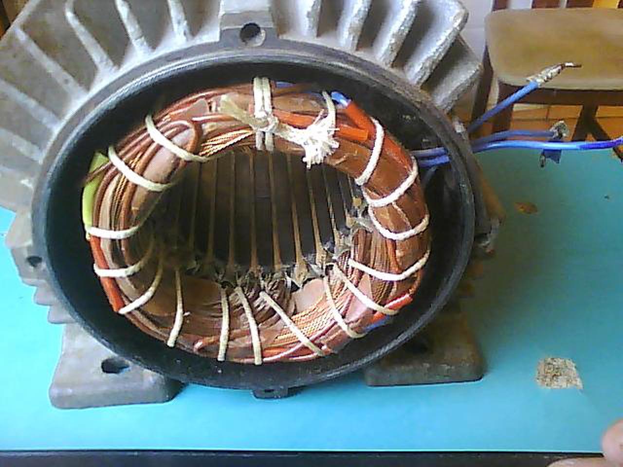

(#) kispal87 hozzászólása Jún 21, 2015 /
Üdvözletem az Uraknak!
A mellékelt képen látható motort szeretném használni egy körfűrészhez.
Az első kérdésem, hogy lehetséges-e (elég erős hozzá)?
A második pedig, hogyan kössem be?
A képen látható "felső" kivezetésen jön a W1, az "alsó" kivezetésen pedig W2, U, V2.
380V rendelkezésre áll.
Íme a mellékelt kép.

(#) kispal87 válasza kispal87 hozzászólására (») Jún 23, 2015 /
Senki?
Itt a kép is, sikerült kisebbre varázsolnom. (A nagyméretű az előző hozzászólásomban található.)

(#) ferci válasza kispal87 hozzászólására (») Jún 23, 2015 /
Azért "senki" ( gondolom), mert ez egy véletlenszerű bekötés, semmi rendszer nincs benne.
Külön tekercsek vannak vagy sem, ebből ugyan nem látszik.
Mérj meg minden variációt, írd be és biztos kapsz akkor valakitől választ.
Van 230 is biztos, valahogy csak fog menni segédfázissal, ha másképp nem..
(#) erbe válasza kispal87 hozzászólására (») Jún 23, 2015 /
Amit látni már az előző képen is, hogy 4 szálad van. Valószínűleg áttekerték valamikor egy fázisra. Pontosat csak mérés után lehet válaszolni. Nem ártana, ha az adattábláról valahogy kiderítenéd az eredeti teljesítményt vagy legalább az áramfelvételt. Ha ezek nem olvashatóak, akkor kellenének a motor méretei. Hossz, magasság, tengelyközéppont magassága az alaptól.
A fordulatszám 1430, látható a cimkén.
(#) cc2vts válasza kispal87 hozzászólására (») Jún 23, 2015 /
DV756-al te nem igazan fogsz fureszelni. Egyreszt 4 polusu a motor, igy korfureszre nem igazan alkalmas. (Ventilator motornak hasznaltak oket)
4 kivezetese van, igy ket opcio lehetseges:
-Maradt 3 fazisu a motor, ahogy eredetileg is (csillagpont + 3 fazis), az amugy sem eros ventilator motor normalisan nem kotheto at 1 x 230V-ra, ahhoz a csillagpontot fel kellene bontani.
-Egyfazisra tekerte meg valaki es igy a 3 fazisu teljesitmeny fele all kb. ami 2-300 Watt.

(#) cc2vts válasza elodke hozzászólására (») Jún 23, 2015 /
Csak ugyanilyen értékű relét rakhatsz a helyére. 100/330, ugyanis ez van a motorhoz méretezve (indításkori és üzemi áram). Ellenkező esetben vagy nem fog meghúzni induláskor, vagy terhelés alatt a relé rá-rá húzogat, ami a segédfázis leégéséhez fog vezetni.
125-160 µF-os indítókondi kell rá, mivel a típusában N szó szerepel...
(#) kispal87 válasza cc2vts hozzászólására (») Jún 24, 2015 /
Akkor nem is erőltetem a dolgot.

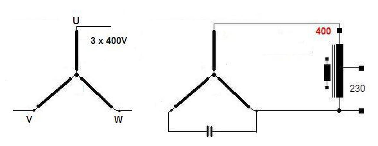

Üdv mindenkinek ! lenne egy kérdésem,nekem csak 230 volt van bekötve és a 400 voltos motor nagyon gyenge 1 fázissal.Lenne egy elgondolásom:Autótrafó tip.trafóval csinálnék 400 voltot és azt kötném a motorra és kondival,szeretném a válaményetek hogy igy mennyi lenne a teljesitmény a 1,5 Kw motornak.mert itt már nem igaz az 1,7 szorzó. Igy szerintem nagyobb a teljesitmány.
(#) illesoszkar válasza illesoszkar hozzászólására (») Jún 25, 2015 /
U i. de ezzel a szisztémával akár deltába is mehetne
