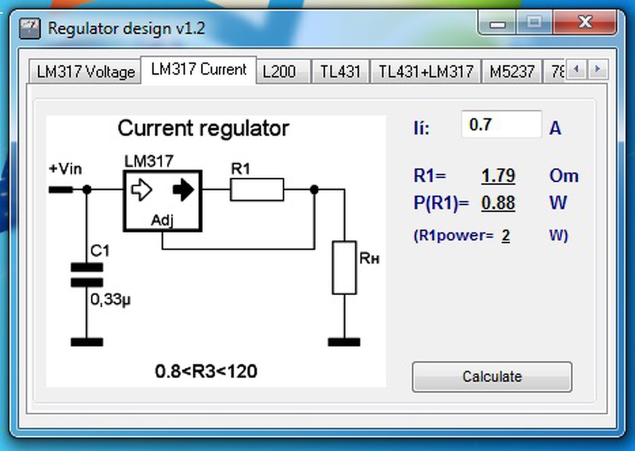

Vettem 10W 12V power ledet. 600-700mA szeretném őket hajtani a táp 12V lesz . Áram generátor kéne lm317/lm350.
Ahoz kéne kapcsolás meg pontos ellenálás érték. Neten keresgéltem de sehogy se jött össze az áram generátor.
Köszönöm előre is a segítséget.
Üdv Erik.
(#) nedudgi válasza erik001 hozzászólására (») Júl 15, 2015 /
Az LM317 adatlapjában van kapcsolás, és képlet az ellenállás kiszámításához. Annál egyszerűbbet nem lehet kitalálni.

Próbálkoztam már. Táp 12V És ezzel az értékkel meg a kapcsolással a leden 390-420 mA megy át a leden. De mért?
Alacsony a tápfeszültség az LM317-en eső feszültséghez, és a LED nyitófeszültségéhez képest.
(#) erik001 válasza nedudgi hozzászólására (») Júl 15, 2015 /
Mennyire kéne növelni a táp feszültséget?
Mennyi a LED nyítófeszültsége 700 mA esetén?
Az LM317 dropout feszültségével kell megnövelni ezt a feszültséget, és akkor működnie kell.

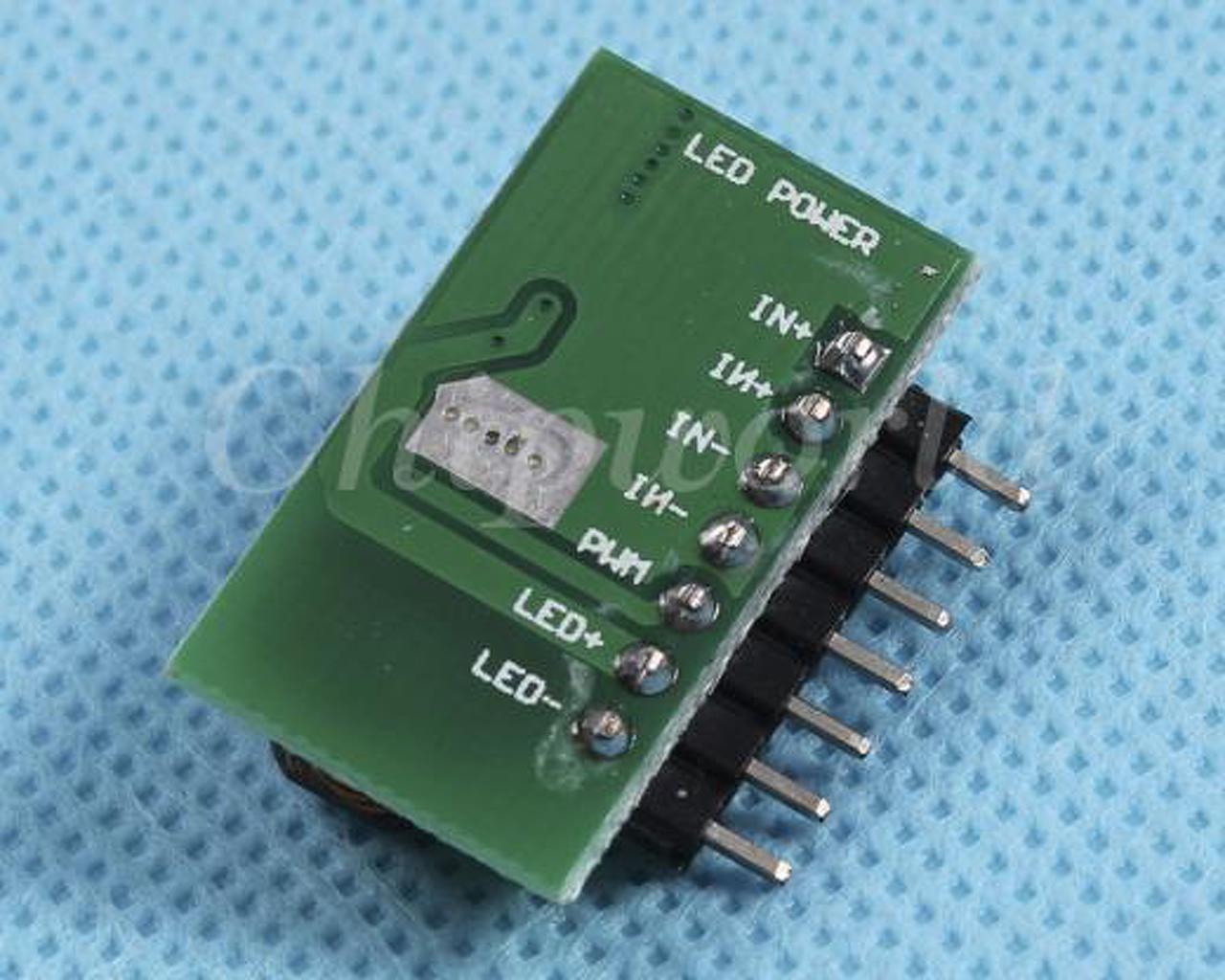

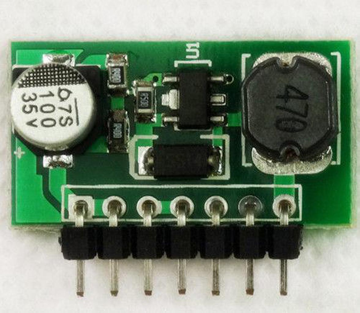

(#) hotib válasza erik001 hozzászólására (») Júl 15, 2015 /
Én ezzel barátkozom mostanában. Nem kell vele sokat vesződni, 500-700,-Ft/db körül meg lehet venni, mennyiségtől függően.
Általában 700mA-re vannak beállítva (láttam 350-est is) de bármire belőheted, 3 párhuzamos ellenállásnak van hely rajta.
Mod.: a képen nem látszik a meghajtó felirata, de PT4115, természetesen.

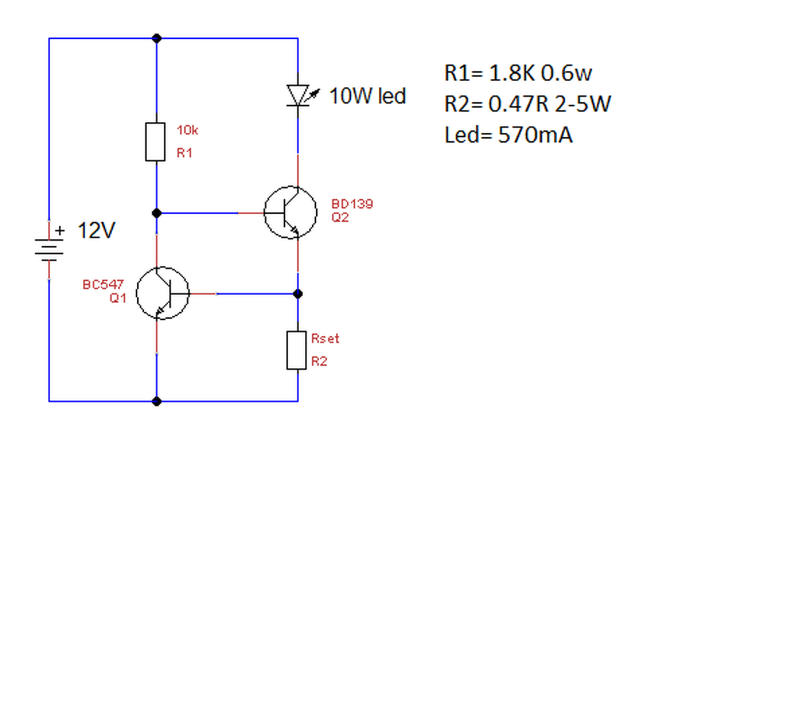

(#) erik001 válasza erik001 hozzászólására (») Júl 15, 2015 /
És ha ezt a módszert használom itt elvileg simán 12 volttal is meg lehet oldani az áram korlátot.
http://www.homemade-circuits.com/2011/12/make-hundred-watt-led-floo...t.html
Ezzel meg lehetne szerinted?
Ez is működhet.
Eredetileg LM317 volt a cél.
Csak úgy kellene megoldanom hogy 12V legyen a táp feszültség. Mert a kapcsolóüzemű tápot nem lehet állítani. Egyenlőre labortáppal próbáltam.
Ha szabad kezet kapok, akkor PT4115+egy induktivitás, két ellenállás a megoldás.
Ha van teljesítménytranzisztor, akkor az előző rajzod is működhet. Hosszú távon a legjobb hatásfokot válaszd. Hálózati üzemeltetésre a legjobb, ha kész meghajtót veszel egy kínaitól.
