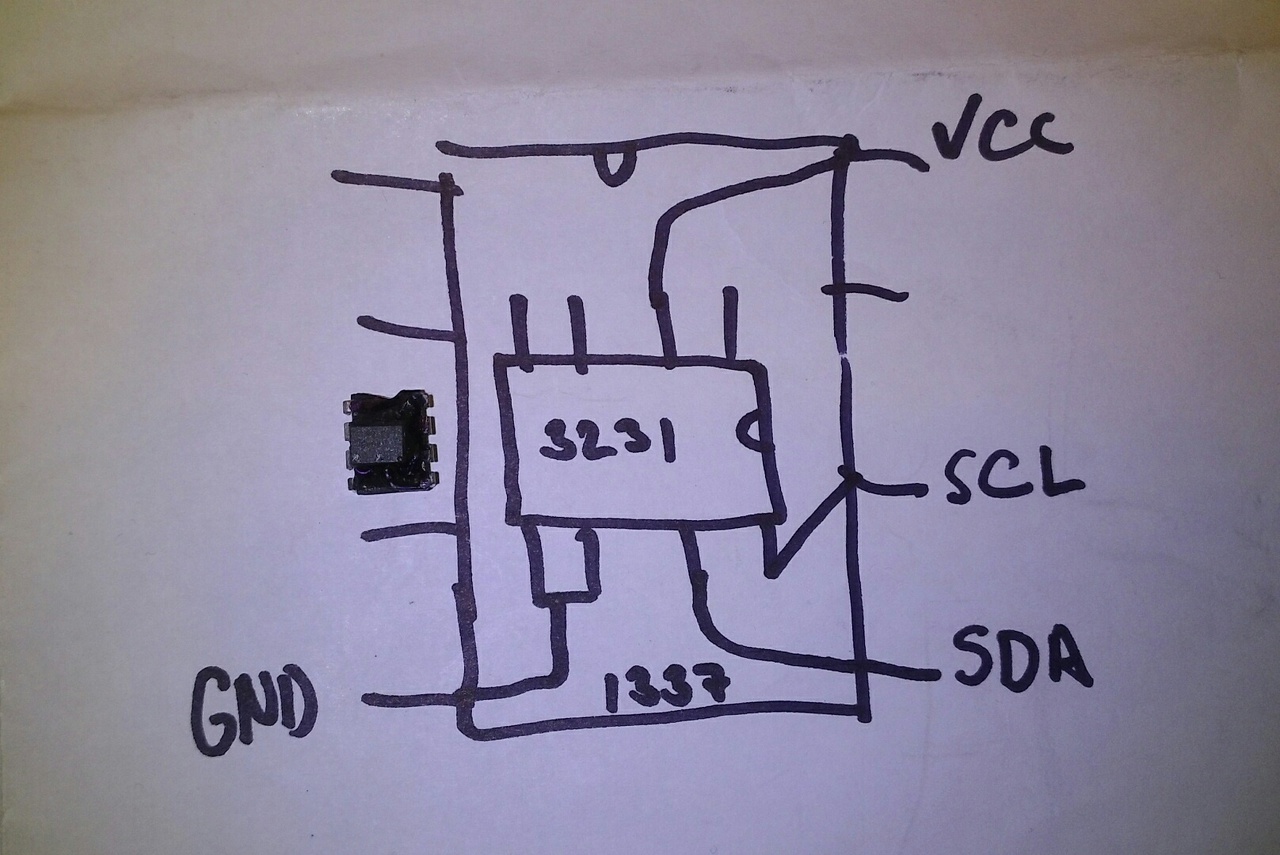

(#) sooty hozzászólása Aug 22, 2015 /
A DS3231MZ SO8 tokozású verziójához készítettem egy kis adaptert, amellyel a DS1307 vagy DS1337 DIP8 tokozású ic helyere berakhatóvá vált. Az ötletet a Spikkenzie Solder Time alapjaira épült karórám pontosítása adta, amelyben a DS1337-et sikeresen cseréltem DS3231Mz-re. (a külső kvarc pontossága eléggé esetleges , pláne a miniatűr tokozásúaké). Próbáltam a Mule V2 DS1307-es változatával, de sajnos valami nem működik. Nem tudom, hogy kapcsolásban kell-e valamit változtatni, vagy a program használ olyan funkciót, ami nem teszi lehetővé, hogy a másik rtc-t használjam? ( ha jól láttam a két rtc azonos címen érhető el és a regiszterei 00h-07h-ig azonosak )

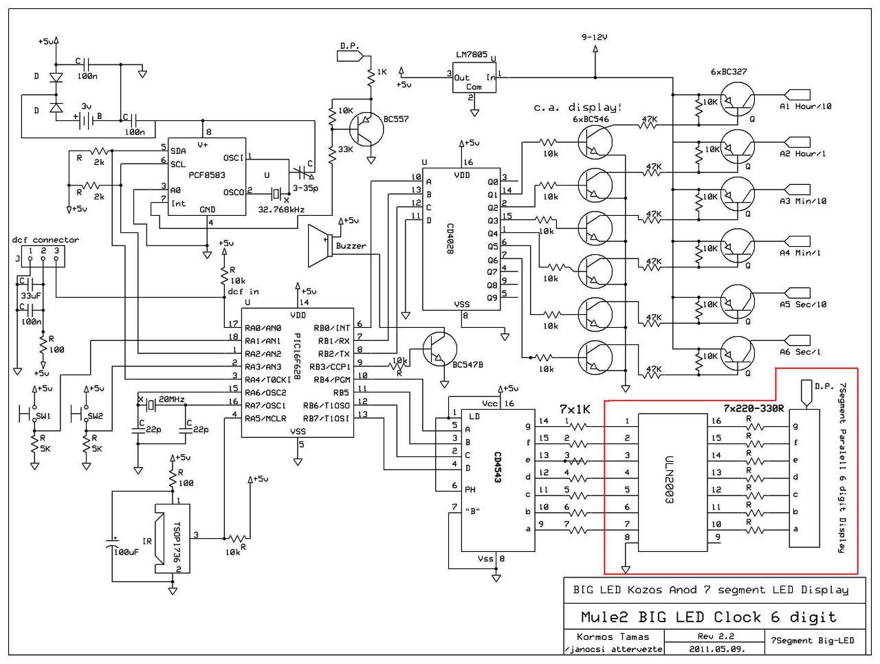

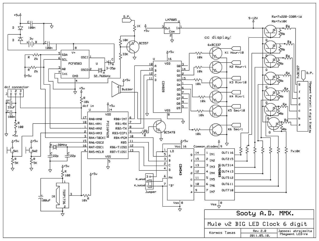

(#) suttyo100 hozzászólása Szept 8, 2015 /
Valaki megépítette már a mule v2 big led cuccot?

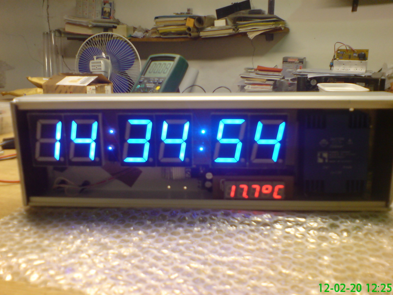

(#) Csupasz válasza suttyo100 hozzászólására (») Szept 8, 2015 / 1
Nem tudom, mire gondolsz, de én 1,8 inch kék led kijelzővel megépítettem.
(#) Hp41C válasza sooty hozzászólására (») Szept 8, 2015 /
Sajnos a DS1307 és a PCF8583 rendelkezik még RAM területtel, amit a Mule-2 program ki is használ.
"Csupasz" talán a tiedre gondoltam. Melyik rajz alapján?

(#) sooty válasza Hp41C hozzászólására (») Szept 8, 2015 /
Közben rájöttem Esetleg ezt a memória részt a ds3231 modulon található ram-ba lehetne mozgatni? (24C32) A panelen van egy 4 pines header az i2c busz részére +táp, oda csatlakozhatna a modul. A pic eepromja is alkalmas lehetne rá, az ir beállítások mellett ha mardadt hely.
A hozzászólás módosítva: Szept 8, 2015
Az MCP7940, MCP79410, MCP79400 -ban van 64 byte RAM. Nem lenne jó?
A hangsúly a TCXO belső kvarcal szerelt olcsó rtc-n lenne (so8 tokozásban , de az kiesett mert a ds3231mz ben nincs memória). Az MCP-ben nincs kvarc, ha jól láttam.
Ezek sooty mester rajzai, én egyedi átalakítást csináltam.
Mindkettő jó, attól függően válassz, hogy milyen kijelződ ( CC, CA ) van.
