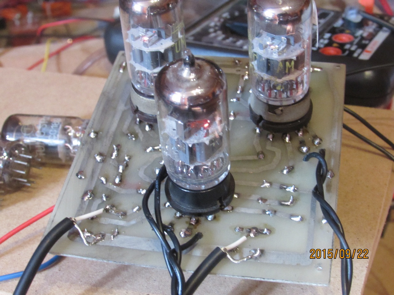

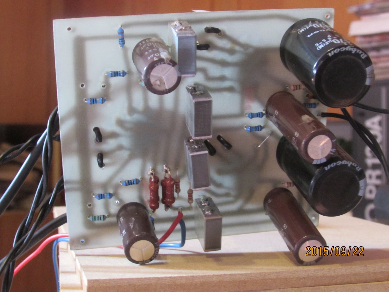

(#) keszeg01 hozzászólása Szept 22, 2015 /
Jó napot.
Ma volt egy kis időm és lendületem, és deszkán működő állapotba hoztam az "EARMAX" füleserősítőt.
A hangja már most nagyon tetszik.

(#) scooby_ válasza keszeg01 hozzászólására (») Szept 23, 2015 /
Ezt én is megépítettem, igaz, 6N1P-vel, kicsit magasabb tápfeszültségről üzemeltetve, viszont nekem nem tetszett még visszacsatolással sem. Nekem összemossa a két csatorna terét.
Később kipróbálom E88CC-vel, az eredeti felállásban.
