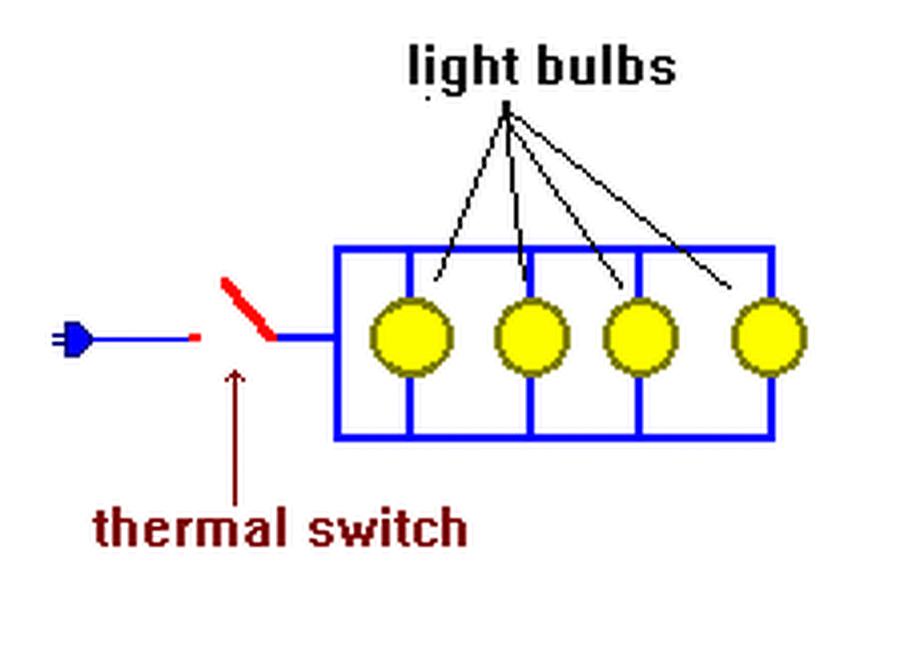

Sziasztok!A képen szereplő eszközt szeretném megépíteni .Konkrétan íjak ragasztásának edzéséhez szeretném használni.(üvegszálas ragasztóhoz) Úgy szeretném megoldani,hogy 24 órán keresztül állandó 80 celsius fok legyen a megvalósitani.dobozban .Kérdésem ,megoldható e ez ?Illetve milyen hőfokszabályozót ajánlanátok hozzá? Izzókkal szeretném ezt.Bővebben: http://backyardbowyer.blogspot.hu/2014/02/pvc-bow-hot-box...t.html
Válaszotokat előre is köszönöm.Bocs ,hogy ide írtam

(#) proli007 válasza jointsilver36 hozzászólására (») Szept 28, 2015 /
Hello! Nem reklám képen.. De ha így kérdezel, célravezetőbb ezt megvenni és már célba is értél, akarom mondani "lőhetsz".

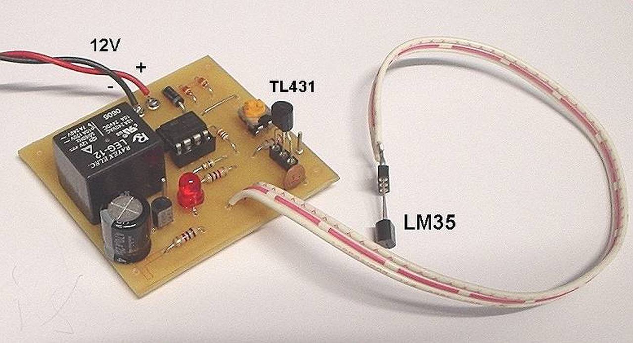

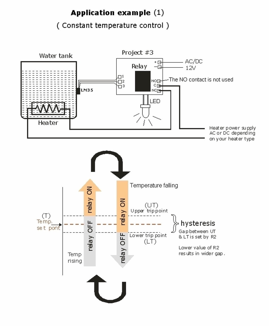

Az alábbi hőfok szabályzóval (csatolmány) kapcsolatban volna szükségem segítségre.
Egészen pontosan a hiszterézis beállításával van problémám.A leírás szerint alacsonyabb értékű R2 ellenállással nő a hiszterézis. Jelenleg a rajz szerint van 4,7M de így nagyon kicsi a hiszterézis kb 1fok-ra saccolom.Ki lehet valahogyan számolni?
Amire szükségem lenne 5fok és 10fok hiszterézishez tartozó ellenállásértékek.
A segítséget előre is köszönöm.

(#) kadarist válasza SZISZI86 hozzászólására (») Jan 30, 2017 /
Én nem számolgatnék, hanem próbálgatnék. A legegyszerűbb, ha szerzel egy 4,7 Mohm-os potmétert, sorba kötsz vele egy 470 kohmos ellenállást és ezt a kötöd kötöd be az R2 helyére.
(#) SZISZI86 válasza kadarist hozzászólására (») Jan 30, 2017 /
Ezt a megoldást már próbálgatom de nem sok sikerrel, ezért gondolkoztam a számoláson de fogalmam sincs hogyan kezdjek hozzá.

(#) pucuka válasza SZISZI86 hozzászólására (») Jan 30, 2017 /
Segítség a számolásban:
Most ott tartok hogy 1Mohm ellenállás és 500k poti bekötve r2 helyére. Az áramkör 600mV-ra (60fok) állítva. poti 300K értékre van tekerve, szenzor a kazánom oldalára fogatva, most még csak üresen semmit nem kapcsol csak a relét. 70fokos a víz a kazánban nagyon minimális eltérésekkel ezt tartja itt kapcsolgat. Hőfokmérőn szemmel ellenőrizve.
Ami még fontos lehet hogy a szenzor a tűztérrel egy vonalban van a vízhőfokmérő kb 60 cm-re felette a kazán tetején csőhüvelyben.
A hozzászólás módosítva: Jan 30, 2017
Tehát 1,3 Mohm mellett is még sűrűn kapcsol. Azt hogy kell érteni, hogy semmit sem kapcsol? Nem a keringetőt kellene ki-bekapcsolnia?
