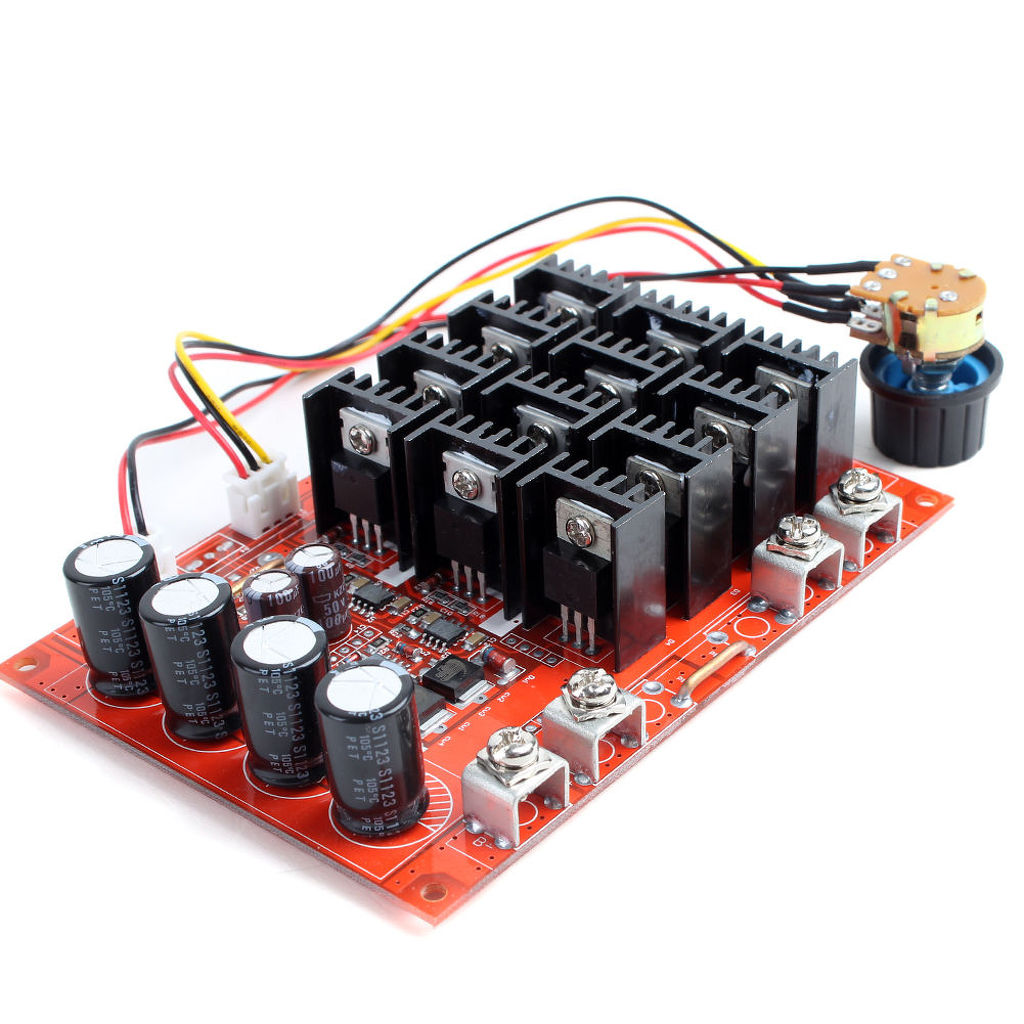

(#) Polly hozzászólása Aug 22, 2015 /
Sziasztok !
Van egy fúrógép motorom meg egy porszívó motorom ,mind a kettő kommutátoros szénkefés ,tekercselt az állórészei és a forgórészei , mennek váltakozó árammal ugyanakkor kipróbáltam egyenirányító hidon keresztűl egyenárammal is és azzal is épp úgy mennek ,de még csak nem is melegednek.Akkor most ezek AC vagy DC motorok vagy mindkettő ?
Ezt azért kérdezem mert szeretnék egy DC motort venni 12 vagy 24 V kb 450-500 W- osat a csónakom meghajtásához és milyen típúsú jó hozzá ,állandó mágneses vagy tekercselt állórészű és forgórészű ?
(#) Massawa válasza Polly hozzászólására (») Aug 22, 2015 /
Az univerzális motorok ( tekercselt állo-, meg forgorész) azért univerzálisak mert mindegy nekik, hogy AC vagy DC. ( ami egy furogépben, mixerben, porszivoban lényeges ).
Ha csak DC-röl akarod hajtani akkor viszont érdemes kizárolag DC motort venni ( állomágnes), mert kisebb és nagyobb teljesitményü. Ráadásul az irányváltása is egyszerü.
(#) Polly válasza Massawa hozzászólására (») Aug 22, 2015 /
Köszönöm a gyors választ !
A forgásirányváltás az rendben is van de még a fordulatot is szabályoznom kell ,szerinted melyiknél egyszerűbb a szabályozás az állómágnesesnél vagy a tekercseltnél , vagy mindegy ?
( ja amúgy én mindig abban a hitben voltam ,hogy a tekercselt álló és forgórészű DC motor sokkal erősebb mint az állómágneses ,ezek szerint tévedtem ? )
Elvben ugyanaz, de a permanens mágneses motirban (DC) nagyobb tartományban lehet PWM jellel.
Ma már igen erös permanens mágnesek vannak. A 2 fajto motor karakterisztikája tér el egymástol. Az univerzális soros motor valoban elvben nagyobb indulási erövel rendelkezik ( mert amig áll a forgorész az állorészen változik minden áram mágneses térré, amint elindul a forgás kiegyenlitödnek az dolgok).
A permanens mágnesü motor a párhuzamos kapcsolásu univerzális motornak felel meg, azaz a mágneses tér állando.
A csonakod meghajtásához szerintem elég lesz a DC motor, hiszen a propeller forgását csak a viz fékezi, az meg nem mérvado ha megfelelö motort veszel. Itt nincsenek nagy teljesitmény kilengések mint pl. egy furogépnél.
(#) Polly válasza Massawa hozzászólására (») Aug 23, 2015 /
Köszönöm az ismételt választ !
Közben találtam egy olyan vezérlőt " DC motor PWM vezérlő " - 14900 forintért ,ha van egy kis időd légyszi nézd meg,hogy szerinted jó e 24 V os és 800 W -os motorhoz !
