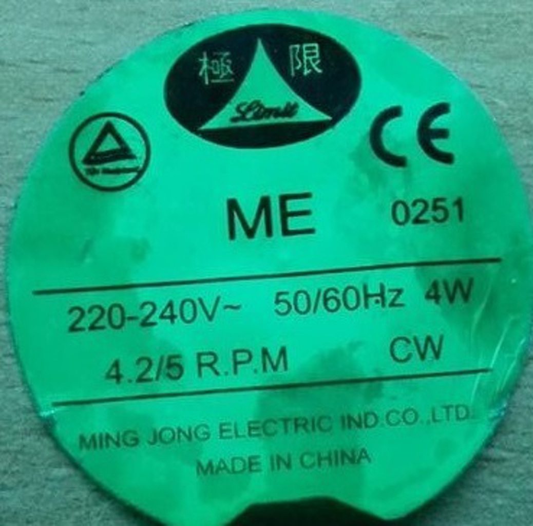

Sziasztok! A lamináló gépemben van egy 230v os kis motor ami néha bekapcsolásnál pillanatra a másik irányba kezd forogni aztán észhez tér és megy rendesen ( ezzel nem is lenne baj, ha nem 2-10mp ként kapcsolgatnám be ugyanis nyák laminálóként szolgálna. Mikor még relés vezérlője volt ritkábban csinálta, viszont most átalakítottam nullátmenetes optotriak vezérlésűre és szinte minden bekapcsolásnál meghülyül. (hasonló kismotor mint a mikrókban a tálca mozgató motor.
Ezt miért csinálja? Elvileg csak egy irányba foroghatna, illetve mit lehetne ellene tenni?
Segítséget Köszönöm.
A hozzászólás módosítva: Nov 26, 2015
(#) zolika60 válasza misi93 hozzászólására (») Nov 26, 2015 /
Mechanikusan kell reteszelni az ellenkező irányt. Például a régebbi mosógépek programkapcsolójában is így oldják meg. Ez a fajta motor ilyen, bizonytalan merre indul el.
(#) misi93 válasza zolika60 hozzászólására (») Nov 26, 2015 /
pedig oda van irva hogy "cw" irány nem azt jelenti? Megpróbálom valahogy megoldani
Azokon a motorokon amik gyárilag egyirányúak a motoron belül van a retesz. Lehet ebben is, csak nem működik jól. Azért tér egy kis idő után észhez.
Aha értem köszönöm a segítséget háhta csak ennyi a baj

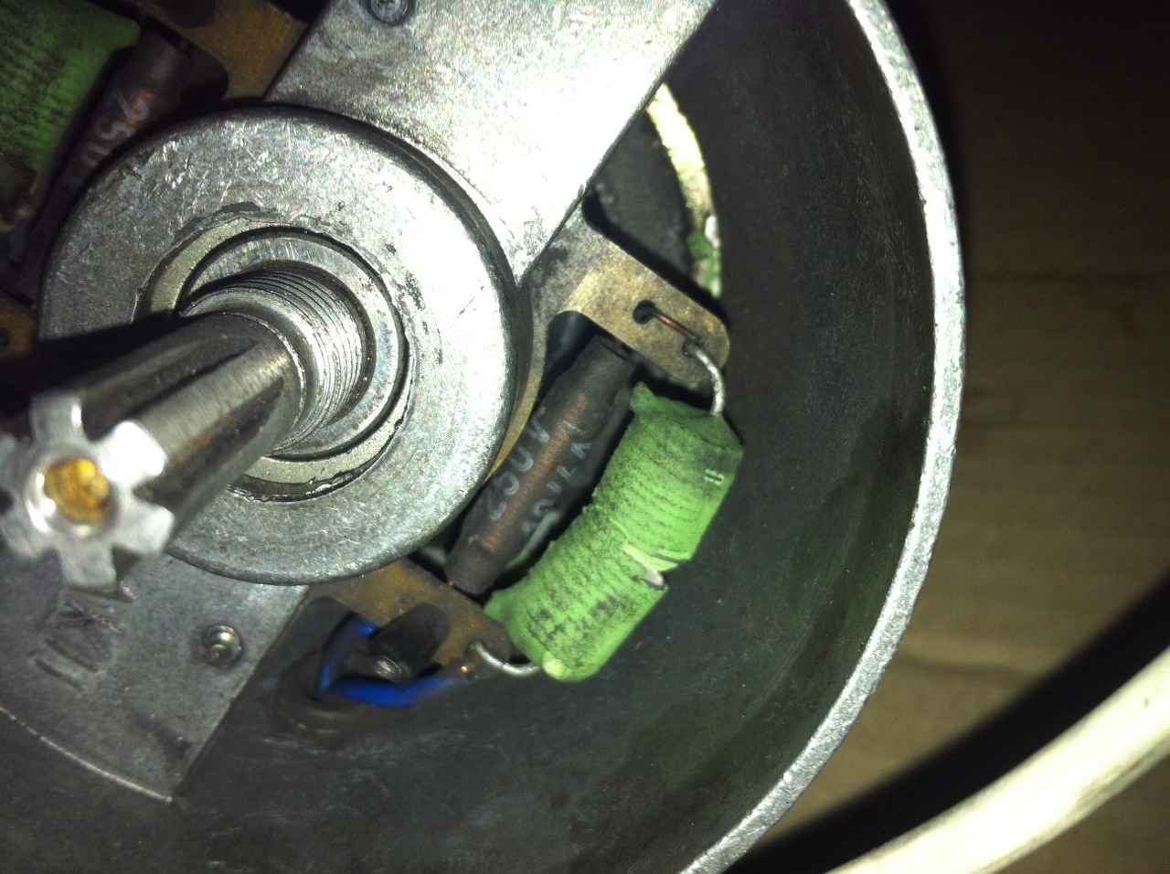

Egy nagy konyhai robotgép villanymotorja beállt. A csapágy megszorult a villanymotor forgórész végében. Ennek cseréje meg történt de a motor még mindig nem indul el. A szénkefe előtt van egy soros tekercs és egy ellenállás ami a túláram miatt szétégett. Milyen ellenállás lehetett itt? Direktbe bekötve a motort kis fordulaton szépen forog, de nagyobb fordulaton már ívet húz a kommutátor és leold a védelem. A forgórész cserélve lett és a szénkefék is újak. A motor 230V-os és 60V fölött jelentkezik a probléma.
(#) zolika60 válasza magery hozzászólására (») Dec 4, 2015 /
A túloldalon is van egy ugyanolyan ellenállás, azt mérd meg, ha ezen nem látszanak a feliratok. Soros motor gondolom, terheletlenül ne próbálgasd, mert szétforog.
(#) magery válasza zolika60 hozzászólására (») Dec 4, 2015 /
Sajnos az ellenállás már nincs meg, aki először szerelte az kidobta. Szerintem a lágyindítás miatt kell bele az a RL tag. Ha nincs rajta terhelés akkor szétforog? Én terhelés nélkül próbáltam eddig. Tehát ha terhelve növelem a fordulatot akkor talán nem is lesz ívképződés?
(#) Bakman válasza magery hozzászólására (») Dec 4, 2015 /
A nagy ív 99 %-ban menetzárlatra utal.
Terhelve már alacsonyabb fordulaton is látszódik az ívképződés.
(#) magery válasza Bakman hozzászólására (») Dec 4, 2015 /
Igen ezt én is tudom, de a tulaj szerint cserélve lett a forgórész is. Ezért nem értem e jelenség okát.
A hozzászólás módosítva: Dec 4, 2015
Lehet, hogy nem elég erősen nyomja a rugó a szénkefét, plusz az állórész is lehet zárlatos. A forgórész biztosan jó? Ez is egy lehetőség.
A szénkefén elég hosszú rugó van, szerintem azzal nincs probléma. Az állórésze mágnes, tehát az is jó. Rámérek a forgórészre és kiderül jó e.
(#) magery válasza magery hozzászólására (») Dec 4, 2015 /
Az egymás melletti szegmensek között 1Ohm van, a szemköztiek között pedig 6.5Ohm. A forgórész jó.
Akkor ez nem soros, hanem egy DC motor. Milyen áramforrásról próbálgatod?
Ez egy konyhai robotgép motorja és van neki egy saját szabályzó áramköre egy U209B3 ic-vel. A kapcsolás megegyezik a 3. oldalon lévővel. Annyi a különbség hogy a motor előtt van még egy egyenirányító.
