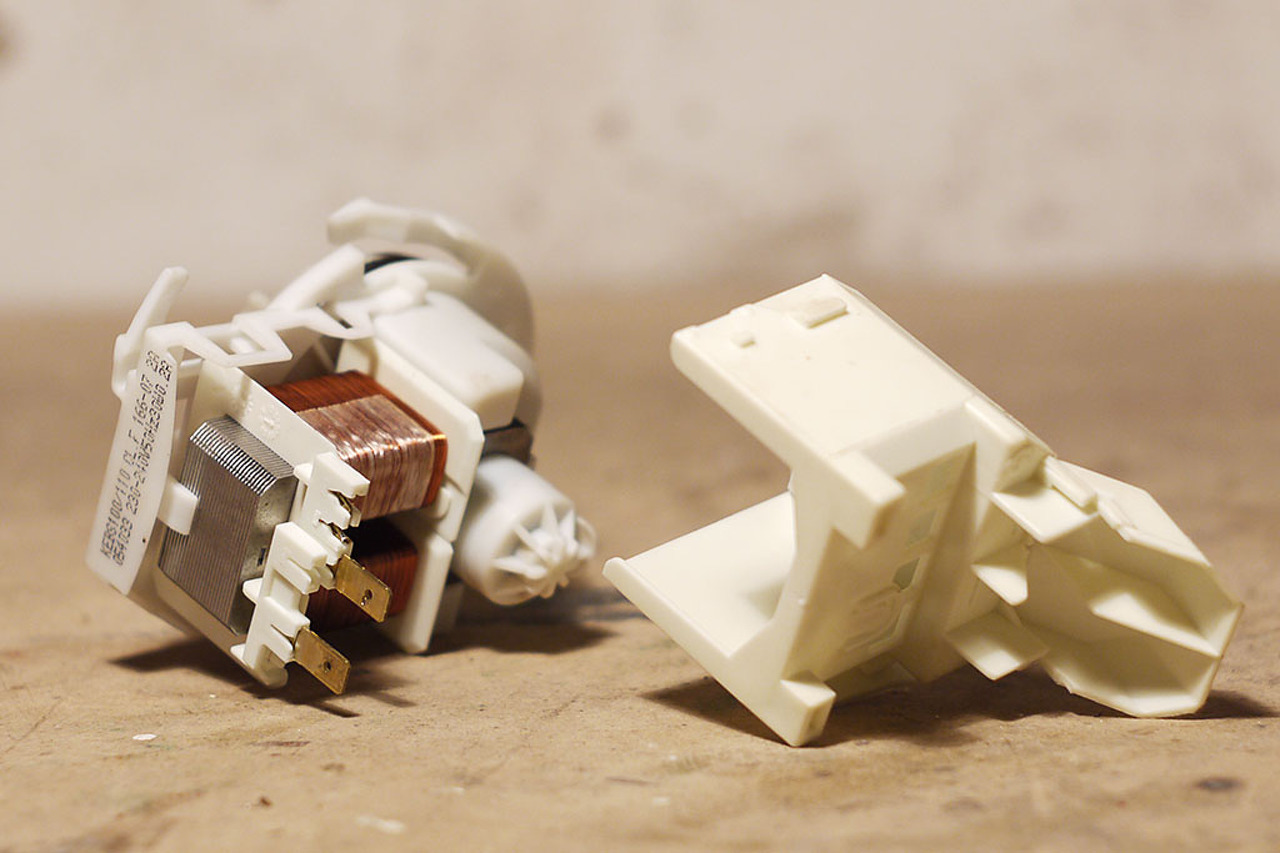

(#) LaciSupreme hozzászólása Okt 5, 2015 /
Következőben szeretnék ötletet: Bosch mosogatógép szivattyúja, amelyik a lefolyóba pumpálja a vizet, nagyjából harminc alkalomból egyszer nem indul el. Csak búg és remeg, ha ekkor meglököm a kereket, elkezd forogni jól, akárcsak a többi 29 alkalommal.
Ahhoz hasonlítható a jelenség, mint mikor a szénkefés motor már nagyon a végét járja, és retkes lesz a kommutátor; de meglepne, ha ebben ilyen lenne.
Mivel a szivattyú középen van, nem is látni, nem kis munka lebontani, inkább kérdezek.

(#) Nemtudhatod válasza LaciSupreme hozzászólására (») Okt 6, 2015 /
Nem szénkefés, hanem indukciós a motor, vagyis van egy állótekercse amiben az 50 hz szaladgál és a forgórész maga az állandómágnes.
Ha akad, szét lehet szedni és megkeresni az okát.

(#) LaciSupreme válasza Nemtudhatod hozzászólására (») Okt 6, 2015 /
Megvan, a szivattyú tekercsén van egy bimetal termosztát, ami zárt állapotban is mutatott némi ellenállást, minden bizonnyal emiatt nem tudott megindulni, ha nem jó helyen kapta meg a fázist.
Szétszedve látszik, hogy már nem egyszer leoldott – gondolom a nem sűrűn tisztított gép miatt – és szikranyomok voltak az érintkezőpogácsán.
Már csak azt szeretném megtudni, hogy milyen értékű ez a termosztát?
A motor 30 Wattnak mondja magát, mérve elvileg 43 Watt, egyenáramú ellenállása 309 Ohm. Égett szaga nincs, százból száz alkalommal elindul úgy, hogy ki van iktatva a kapcsoló.

(#) LaciSupreme válasza Dino71 hozzászólására (») Okt 6, 2015 /
Szétszedtem, kopást, lötyögést nem láttam. Üzemel is látszólag hibátlanul, miután kivettem a hőkapcsolót. Azt kellene tudni, milyen névleges hőmérsékleten kapcsol, hogy cserélhessem.
Logikusan követve, 120-130°C lehet.

(#) botesz válasza LaciSupreme hozzászólására (») Okt 6, 2015 /
Cseréld ki az egészet pár ezer ft-os tétel ez nem javítható.
Nem gondoltam volna, hogy ilyen magas hőmérsékleten kapcsol. Köszönöm a segítséget!
Botesz, az egész szivattyút vagy állórészt cseréljem ki, mert tönkrement rajta egy kétszáz forintos hőkapcsoló?
(#) Dino71 válasza botesz hozzászólására (») Okt 6, 2015 /
vagy iktassad ki

(#) botesz válasza LaciSupreme hozzászólására (») Okt 7, 2015 /
Bocs de én azt értettem hogy csak remeg mert akkor az van hogy szétkopott a belseje.Mivel ezeket nem lehet javítani cserélni kell.Nyílván ha csak a védelem rossz akkor iktasd ki.
(#) LaciSupreme válasza botesz hozzászólására (») Okt 7, 2015 /
Persze, ha szétment volna, nyilván cserélném az egészet.
Egyébként azt néztem, hogy:
1. a nagy szivattyú, ami a tisztításhoz csinálja a nyomást, ahhoz 1 mm-es lukú szűrőn forgatja csak át a használt vizet. Teljesen tisztának, épnek látszik az egész rendszer, pedig van ott kanyar, cső, meg fúvóka bőven.
2. a szóban forgó, már szennyvizet eltávolító szivattyú előtt viszont ott van pluszban egy nagyon finom szűrő is, ami két mosogatás után teljesen el van tömődve.
-> Szivattyú szenved.
-> Úgyis a lefolyóba/csatornába mosom bele a szűrőt, ha esetleg azt védené az eltömődéstől.
Mi a fenének van ott akkor az a szűrő? Tessék-lássék környezettudatosság?
