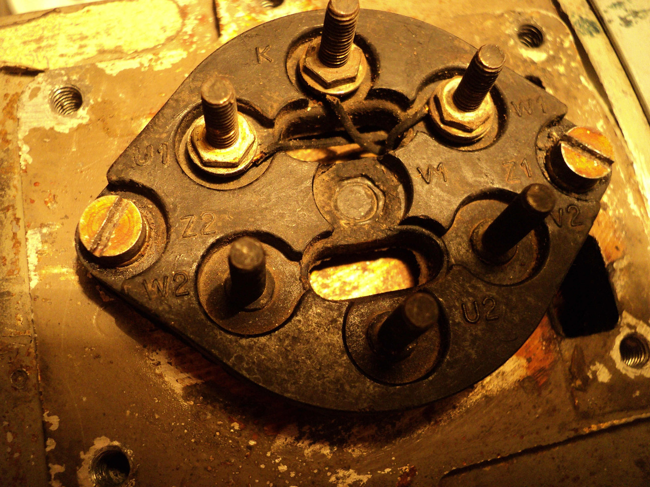

(#) tleslie hozzászólása Okt 23, 2015 /
Szép napot mindenkinek!
Segítséget szeretnék kérni a képen látható "Imi" motor bekötéséhez.
Gyanús, hogy 3 vezeték van csak bekötve U1, K, W1 csatlakozókra.
Mintha áttekercselték volna 3 fázisúra?
Ohm mérővel mért értékek:
U1-K 12,7 ohm
K-W1 12,7 ohm
U1-W1 12,7 ohm
A segítséget előre is köszönöm!
(#) erdgab válasza villanyipi hozzászólására (») Okt 23, 2015 /
Szerintem meg csak egy fokozata van,barna és fekete a 220V fázis és nulla vezető a zöld-sárga pedig a védelem.
(#) ha9pi.feri válasza tleslie hozzászólására (») Okt 23, 2015 / 1
Szia! Van ilyen egy fázisú motor, amiben 3 egyforma tekercs van. Kösd be nyugodtan, pl: U1-K 230V, K-W1 20µF-os kondenzátor. Járassad és figyeld nem melegszik-e. Forgás irány váltás ugyan úgy, mint a 3 fázisú motoroknál.
(#) tleslie válasza ha9pi.feri hozzászólására (») Okt 24, 2015 /
Köszönöm! Valóban így működik, kipróbáltam. A névleges 1,4 A helyett 2-2,1 A az üresjárati áram, szerintem ez csapágy hibából is adódhat.

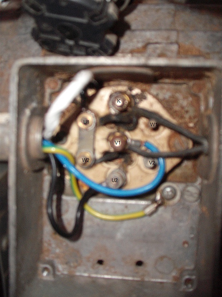

(#) avatar2007 hozzászólása Okt 31, 2015 /
Sziasztok szeretném a segítségeteket kérni kaptam egy Imi 750W 1440 fordulatú 220 v-os villanymotort a bekötése érdekelne mert most elég érdekes. van rajta egy kapcsoló és egy nyomó gomb is plusz én tettem rá egy 125-160uf kondit ami viszont nincs benne az inditó relé.
Jelen pillanatba ha bedugom elfordítom a kapcsolót forog de olyan búgó pattogó hangja van ha benyomom a gombot akkor gyönyörűen megy hangtalanul de mikor elengedem a nyomó gombot újra búg és pattog a motor .Kérdésem az lenne hogy jól van ez így a képek alapján bekötve vagy hogyan kellene bekötni mert elméletileg a nyomógomb csak a felpörgés idejére kellene ha jól tudom.
Köszönöm előre is mindenkinek a segítséget.
A hozzászólás módosítva: Okt 31, 2015
(#) erdgab válasza avatar2007 hozzászólására (») Okt 31, 2015 /
Nem jó a nyomógombot,szerintem ez alapállapotban zár,ezért indul el a motor a kapcsoló elfordításakor azonnal.Neked olyan nyomógomb kell ami akkor zár,ha benyomod és ekkor fogja a kondenzátort a motorra kapcsolni.

(#) avatar2007 válasza erdgab hozzászólására (») Okt 31, 2015 /
Hát igen a rutin az évek és a tapasztalat a nyomógombon 4 érintkező van és nem figyeltem oda (ezt cseréltem mert törött volt)és valóban alapállapotba zárt 2 kábelt kellett az alsó érintkezőről felülre rakni .Örök hálám erdgab
