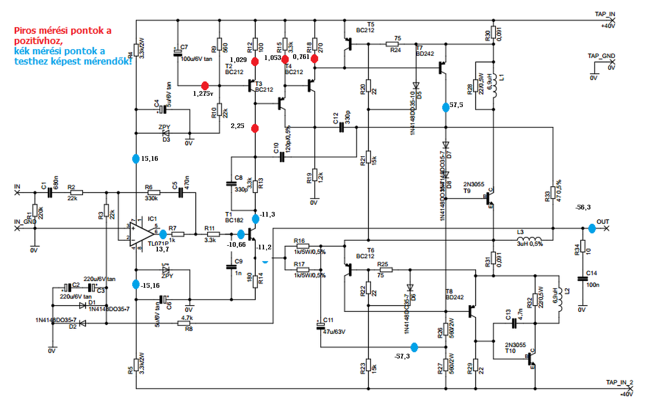

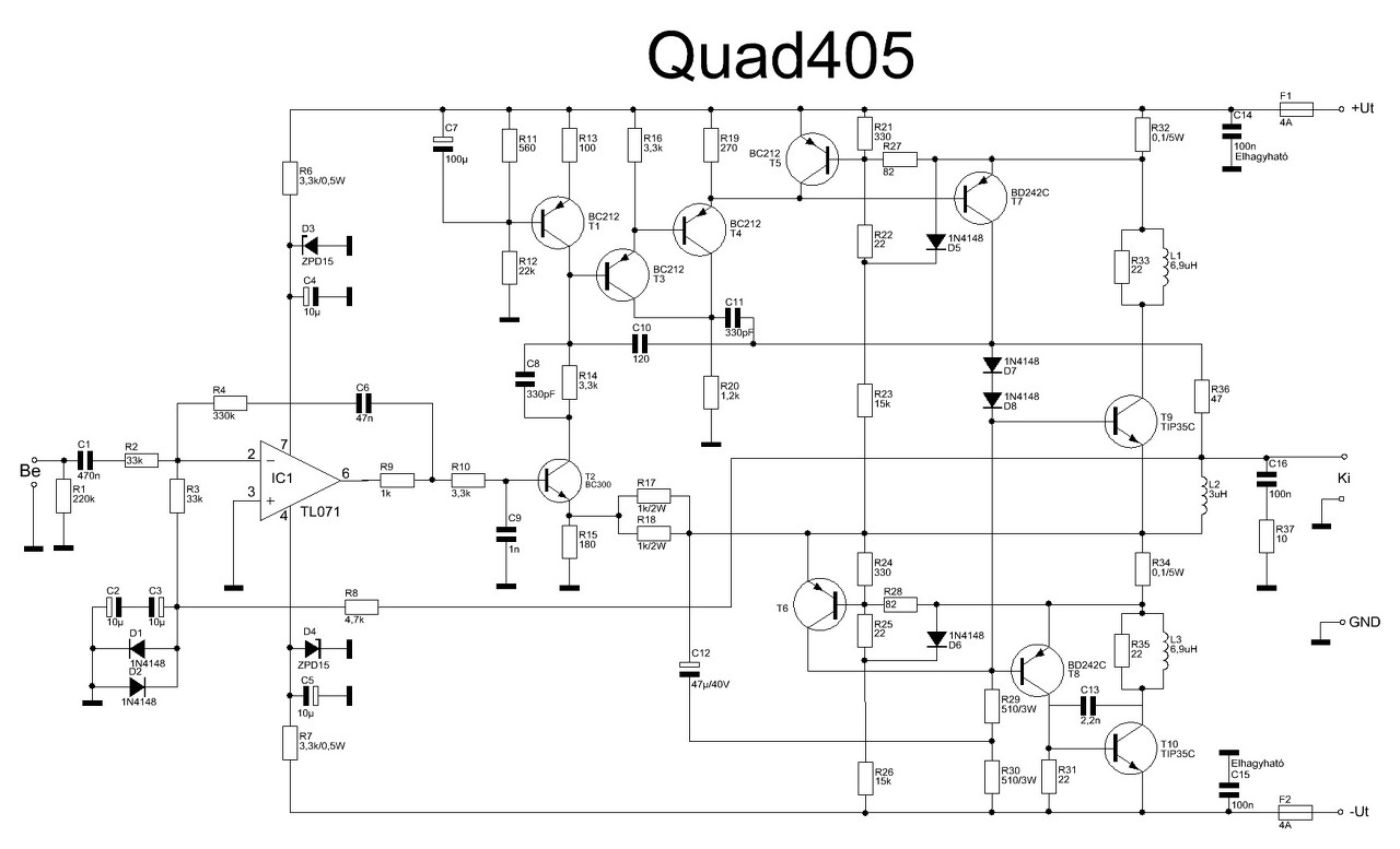

Sziasztok! A segítségeteket szeretném kérni. Kaptam egy Quad405-ös stereó erősítőt építve, az egyik végfokban 2n3055-ök voltak, a másikban 2n3442 de hibásan. Mellékeltem egy rajzot, ez tökéletesen egyezik az enyémmel. Belefogtam a javításban, a működő végfok is használhatatlan volt mert a paneleket +-57V táplálja ezt meg a 2n3055 nem tolerálta. Szóval ebben a végfokban is kicseréltem a végtranyókat 2n3442-re, majd T6 cseréje után hibátlanul működött is. Ekkor jött a másik, a zárlatos 2n3442-ket kicseréltem újakra, és itt is átütött T6. Viszont minden más tranzisztort kiforrasztva megmértem és hibátlan.A kimeneten mégis folyton egyenfesz van, méghozzá a teljes pozitív tápfeszültség. Ez a feszültség L2 felől érkezik a kimenetre, ha T2 bent van akkor R36 rögtön elég, viszont ha T2-t kiveszem akkor is megmarad ez a feszültség. Már ültem felette egy pár órát és nem tudok rájönni hogy mi okozza ezt a hibát. Tudnátok adni valami támpontot ezzel kapcsolatban? (Csalódottságomban eszembe jutott hogy nem-e tettem tönkre az új végtranyókat próbálgatás közben de kimértem azokat is és nem találtam hibát.)

Picit fentebb tett fel Reloop egy kapcsolási rajzot amin kékkek és pirossal be vannak jelölve a feszültség értékek. Az alapján mérd végig a a panelt és az értékeket paint-ba írd rá a képre. Figyelj a bal felső sarokban a megjegyzésre. Az alapján Reloop nagy valószínüséggel megmondja, hogy hol a hiba.
Itta rajz: Bővebben: Link

(#) reloop válasza kamaro hozzászólására (») Dec 17, 2015 /
Szia! Az R36 leggyakrabban a D7, D8 szakadástól ég el. A pozitív tápon lévő kimenethez pedig T9 hibája kéne, ez így kissé ellentmondásos.
Innentől kövesd a javítás menetét!
(#) kamaro hozzászólása Dec 17, 2015 /
Itt vannak a méréseim, nem értem hogy nézhettem el de mégis a negatív tápfeszültség van a kimeneten.
Irány D7, D8!
D7 szakadt volt, kicseréltem minden okés, tökéletesen működik. Köszönöm a segítséget!
