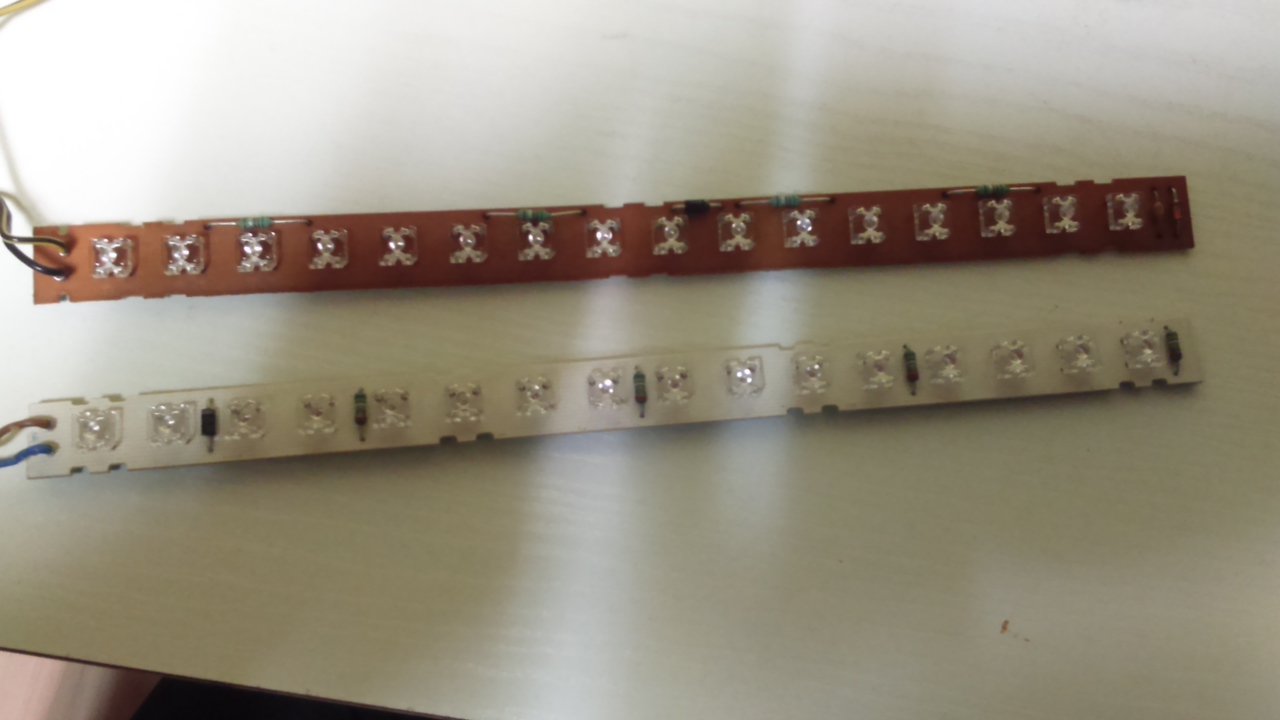

(#) Jana82 hozzászólása Dec 19, 2015 /
Ha ezt a panelt elvágom, akkor működni fog?
(#) Pali79 válasza Jana82 hozzászólására (») Dec 19, 2015 /
A fehér biztosan. A másikban annyira nem vagyok biztos, nem látni, hogy melyik vezetősáv merre megy.
(#) Tomi111 válasza Jana82 hozzászólására (») Dec 19, 2015 /
Üdv! Az alsó szerintem nem fog működni. Ahogy látom a ledek négyesével párhuzamosan, majd ezek sorba vannak kötve. Ha levágod, akkor ellenállással kell helyettesíteni a hiányzó ledeket, különben nem világít. A másikat nem látni, de gondolom hasonló a kötése.
