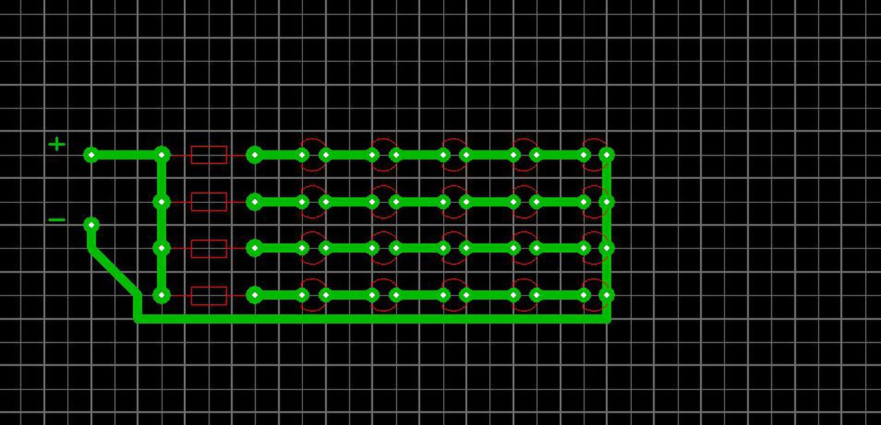

(#) Jana82 hozzászólása Jan 23, 2016 /
Na
Csináltam egy nyák tervet a féklámpámhoz. ( Életem első nyák terve )
Szerintetek ez jó, vagy valamit elszúrtam?
(#) proli007 válasza Jana82 hozzászólására (») Jan 23, 2016 /
Hello! Jó, csak a diódák vannak épp fordítva a táp bejelölt polaritáshoz képest.
(#) Jana82 válasza proli007 hozzászólására (») Jan 23, 2016 /
Akkor csak szimplán megcserélem a polaritást.
Köszi a választ

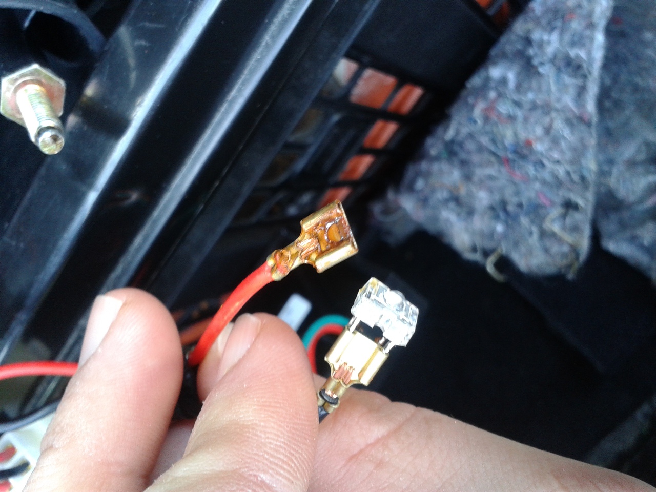

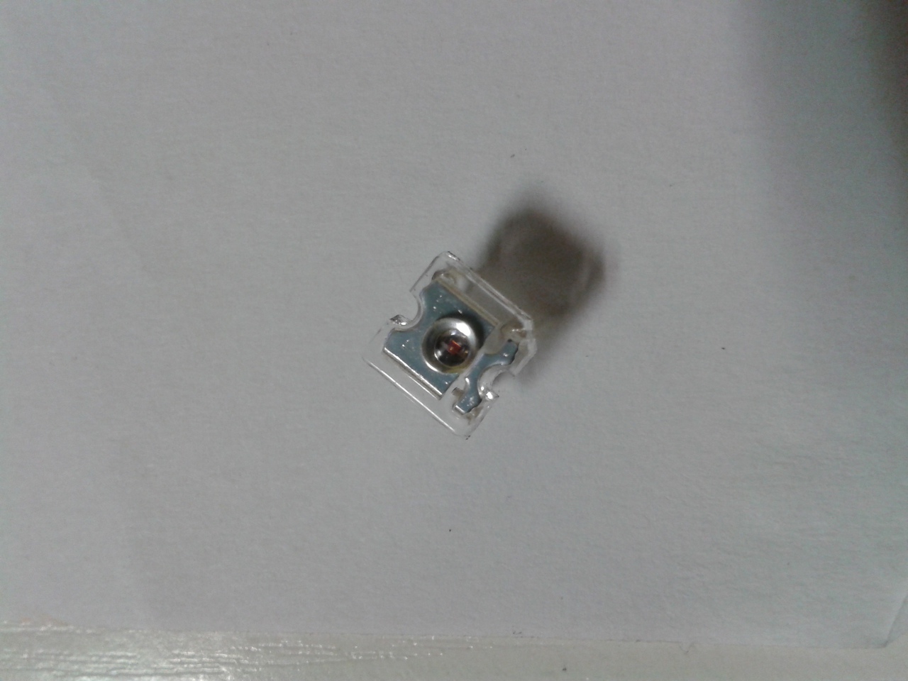

(#) Jana82 hozzászólása Nov 24, 2016 /
Az autóm a hátsó lámpájából kiégett 4db super flux led, olyan kérdésem volna, hogy mindegy milyen ledet veszek bele? Mert a led egyszerre a helyzetjelzőm és a féklámpám is.
Képen mellékelve, hogy milyen van benne.
Köszi.
(#) bbb válasza Jana82 hozzászólására (») Nov 24, 2016 /
A lomexben kapsz ilyet, de többféle fényerővel is van, így csak tippelni tudsz melyik kellhet neked. Leginkább összehasonlító mérést tudsz végezni úgy, hogy veszel a különböző fényerejűekből és egymás mellé teszed őket egyforma árammennyiséggel meghajtva. Sajnos nem fogsz találni rajtuk semmi jelölést, hogy melyik mennyire világít.
Persze mindegyik vakítani fog, ha belenézel, ezért jöhet az objektivitás, azaz fényképezőgép manuális módban lerekeszelve valami viszonylag extrém értékkel egészen addig állítgatva, míg összehasonlíthatóak nem lesznek a fényerők. Vagy pedig valami sötétített plexit rárakni, amin épphogy át tud szűrődni, esetleg kislemeznek a belsejét, ... A lényeg, hogy össze tudd hasonlítani egymással a ledeket.
A féklámpa két állapotát pedig úgy érik el, hogy PWM meghajtással valami kis kitöltéssel van a helyzetjelző állapot, amikor meg fékezel, ráeresztik a teljes kitöltést, vagy direktben az egyenfeszt.
(#) Jana82 válasza bbb hozzászólására (») Nov 25, 2016 /
Nagyon köszi!
Lehet jobban járok ha kicserélem az összeset.
(#) Jana82 hozzászólása Nov 26, 2016 /
Meglett a hiba forrása. Beázott a lámpa, és az egyik ledhez is befolyt, és ott zárlatos lehetett, szerencsére csak egy led ment ki, a maradék azért nem égett, mert sorba volt kötve. Szerencsére találtam itthon egy használaton kívüli pótféklámpát és kiszedtem belőle a ledet, csak minimális eltérés van a többi ledhez képest, de ezt csak én látom mert tudom melyik az
Szerencsére könnyen szerelhető a lámpa, de elég primitív a sarus megoldása...
