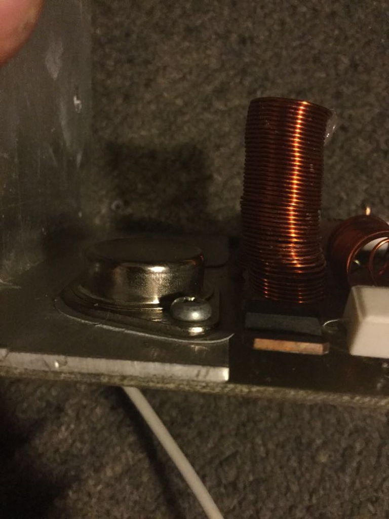

dB Thunder: Sajnos tudom hogy vastagabb. Az a helyzet ezt az erösítöt régen havertól vettem, nekem sok akadály volt pénz hiányába az itthon építéshez, azòta ez változott. A tranyo lábait ehhez a lemezvastagságoz vágta méretre, ami 2 mili. Ez miatt max 3mm-es bordát tudok odarakni. Arra gondoltam, hogy körbepakolom a tranyó környékét apró és magas bordával, ezzel kompenzálhatom a lemez vékonyságát+ csillámokkal. Összeraktam mutatòba a tranzisztor + lemez kombót és a szerelést.
Reloop:

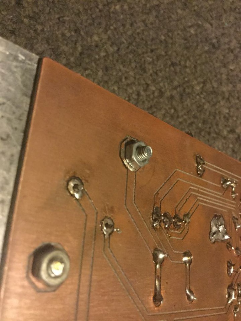

Ezt a nyákot annó suliba martuk géppel. Ügyeltem a vezetösávok közti zárlatra, ónszívó szallaggal elszívtam a fölös ónt. Müszer sem muatott galibát. Szemrevételezéskor sem volt probléma (állandóan 0603/0402-es smd-t forrasztok, kiszúrtam volna)
Szerelésröl képeket csatolok. Egyébként kifejezetten ügyeltem a dologra,átnéztem multiméterrel, de ezekszerint lehet áthùzott a bordára a kollektorròl a táp és ezért halt meg a pozitív ágban a bizti? Láthatjátok, a nyák kollektor vezetösávját és a tranyó kollektorát a csavar zárja rövidre. Esetlegesen más megoldást szívesen fogadok!
Ja és az erösítö elején az alu-t javaslatra megtámogathatom egy plusz bordával közép tájt. Biztos javítana. Köszönöm a segítségeteket!

Pontosítom a kérdést, a TO-3-at rögzítő és átvezető csavarszár és az alumínium lemez furata között hogyan oldottad meg a szigetelés?
(#) gbal65 válasza reloop hozzászólására (») Jan 16, 2016 /
Az átmenő csavarszár és alumínium lemez közt nem oldottem meg a szigetelést. Összerakásnál ügyeltem rá, hogy ott ne legyen rövidzár. Ha ez lehet a hiba forrása, hogy érdemes megoldani a csavarszár elszigetelését?
(#) reloop válasza gbal65 hozzászólására (») Jan 16, 2016 /
Úgy a csavarszárra, mint a tranzisztorlábakra (lehetőleg hőálló) szigetelő csövet kell húzni! Elég kényes művelet lesz a kb. 2mm-es lemezvastagságodnál. Használhatsz zsugorcsövet rámelegítve, majd a felesleget levágva. Ahogy elnézem, a furatok tágításra szorulnak, a vakon végzett központosításba még így sem helyeznék bizalmat.
Valahol itt a biztosítékkiolvadás titka
Szerk.: minta a furatátmérőkhöz.
A hozzászólás módosítva: Jan 16, 2016
Köszi a segítséged/segítségeket. Akkor itt van a kutya elásva. Tanultam ezzel is új dolgot, nagyon vékony zsugorcső lesz a megoldás szerintem.Hőmérséklet korrigálással meg ügyeskedek még egy darabig.
