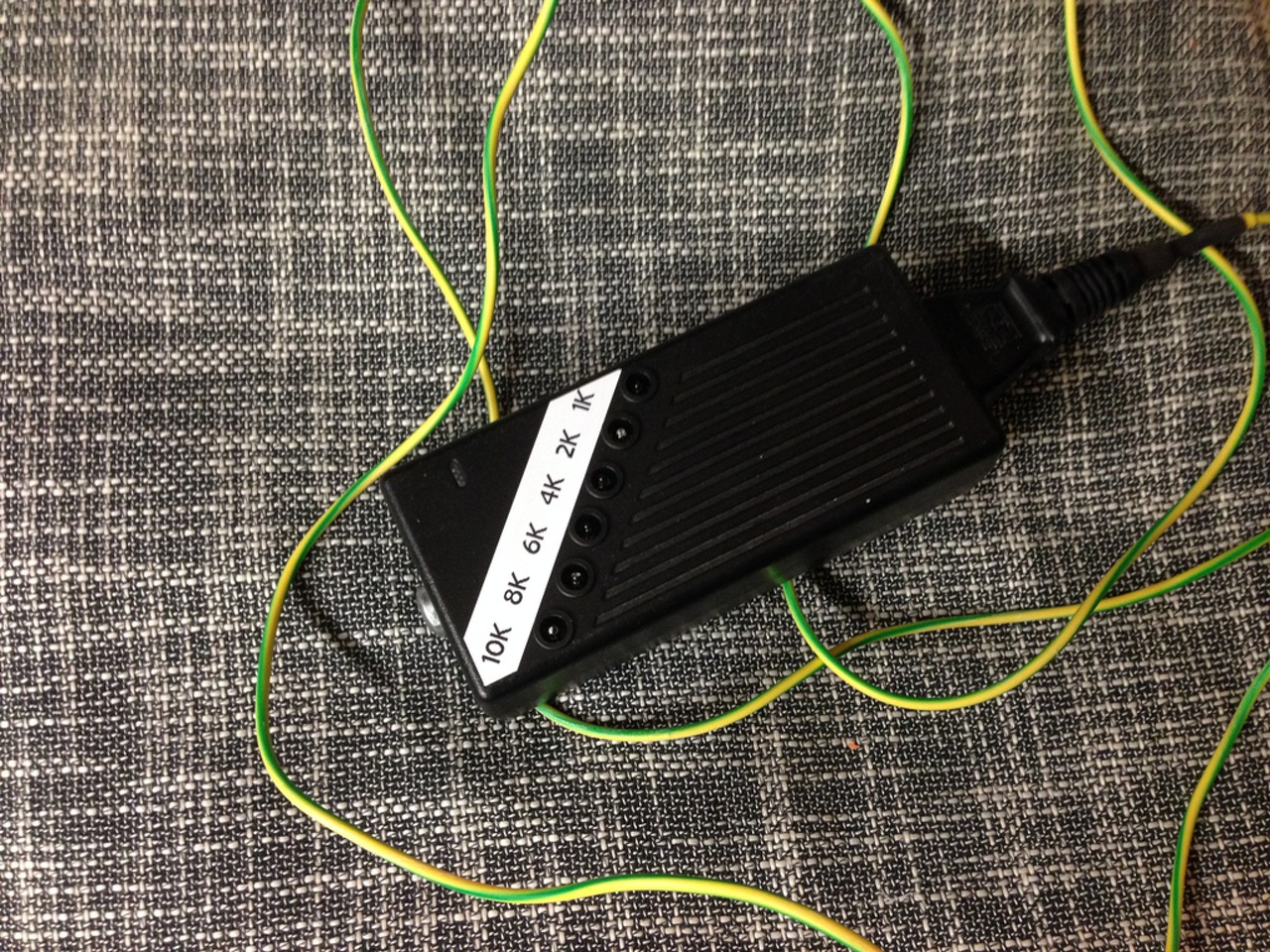

(#) Mircsof válasza djuri hozzászólására (») Feb 5, 2016 /

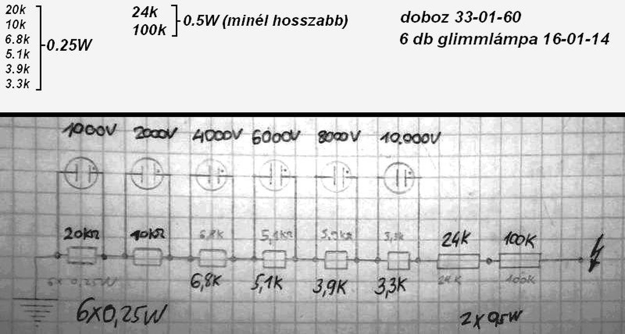

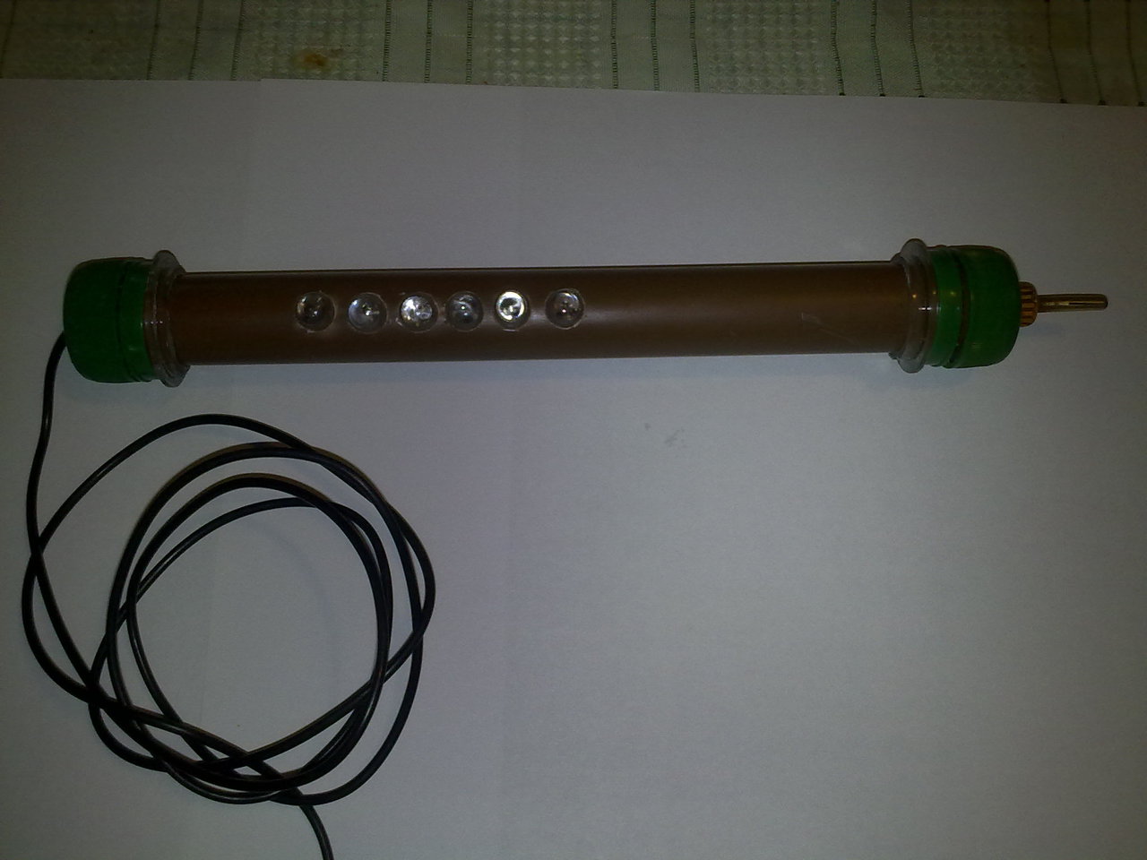

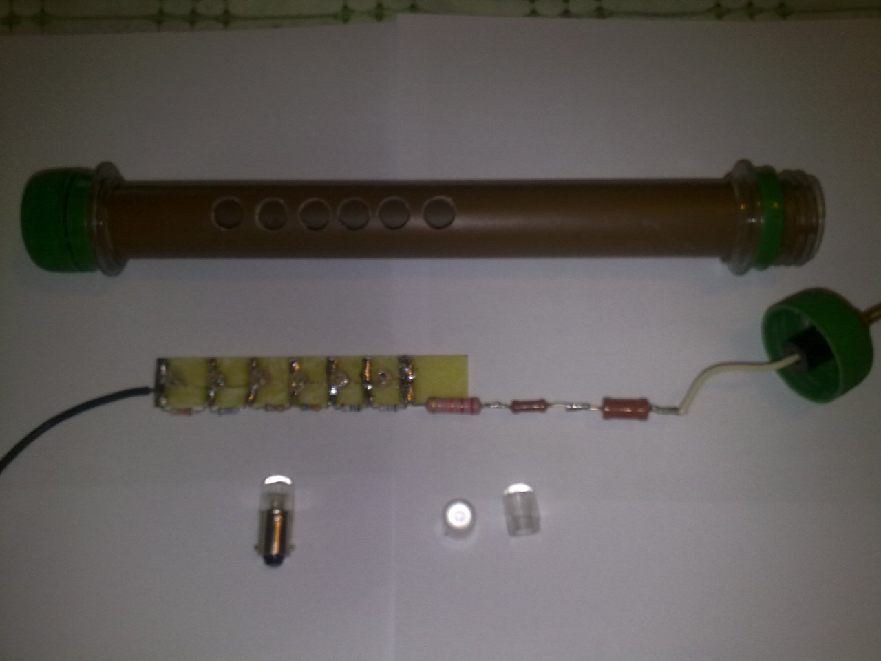

Juj azok a nyúlfarknyi ellenállások bírják majd a kiképzést?
(#) djuri válasza Mircsof hozzászólására (») Feb 5, 2016 /
Gondolom valaki kipróbálta aki a rajzot csinálta, szerintem a gyári lett lekoppintva.
(#) kadarist válasza djuri hozzászólására (») Feb 5, 2016 /
Az a két soros zöld ellenállás van fél wattos?
(#) kila válasza djuri hozzászólására (») Feb 5, 2016 /
Jól néz ki, de a két 1/2 W-os ellenálás ha összecsukod, nem kerül túl közel a feszültségosztó többi részéhez?Lehet hogy csőbe kellene húzni őket...
A hozzászólás módosítva: Feb 5, 2016
(#) erdgab válasza djuri hozzászólására (») Feb 5, 2016 /
Jól néz ki,de lehet balhés lesz az a két soros ellenállás.Én ennél sokkal nagyobbakat tettem be,de már azokat is cserélnem kellett mert átütöttek.Most 4 darabból van megoldva,szintén méretes darabok,ezek most bírják.Az eredeti általam kreált képe mellékelve.Egy bolti "mérőt" egyszer próbáltam ki a pásztoromon,utána javíthattam,abban is ilyen kicsi méretű ellenállások voltak.
(#) djuri válasza kadarist hozzászólására (») Feb 5, 2016 /
0,6W-os
(#) djuri válasza kila hozzászólására (») Feb 5, 2016 /
összecsukásnál figyeltem rá, kb 15mm-re van
(#) djuri válasza erdgab hozzászólására (») Feb 5, 2016 /
úgy látom az előtét ellenállások nálad rövidek, én azért hagytam hosszúra mert így volt a rajzon írva. ha rövidre venném akkor biztos nem kerülne túl közel a többihez.

Kipróbáltam a feszmérőt 10kV nál egy percig a 0,6W os ellenállások jól tűrték a kínzást

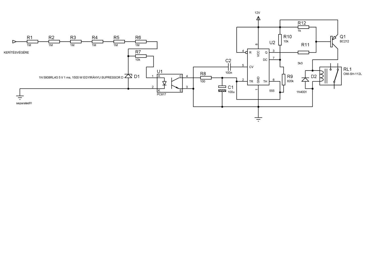

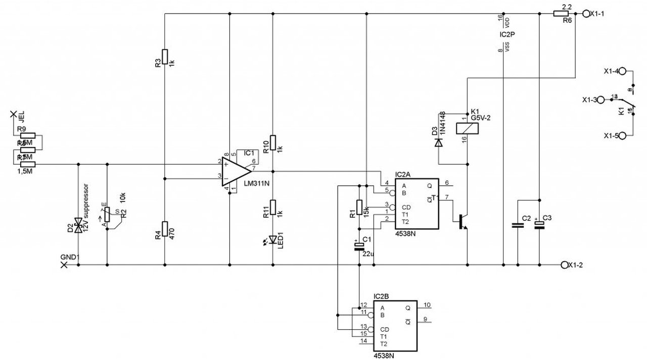

(#) LG hozzászólása Feb 23, 2016 /
Olyan gondom lenne, hogy egy villanypásztort kellene valamivel figyelnem szakadásra vagy letestelésre, és egy riasztó kontaktusára adna jelzést. Láttam több rajzot és nem tudom, hogy ezek közül melyik lenne a legmegbízhatóbb és egyszerűbb.
Az utolsó képen látható pásztorhoz kellene (Lada Samara gytrafó).
Nem nagyon vagyok otthon ilyen témában.
A segítségeteket előre is köszönöm!

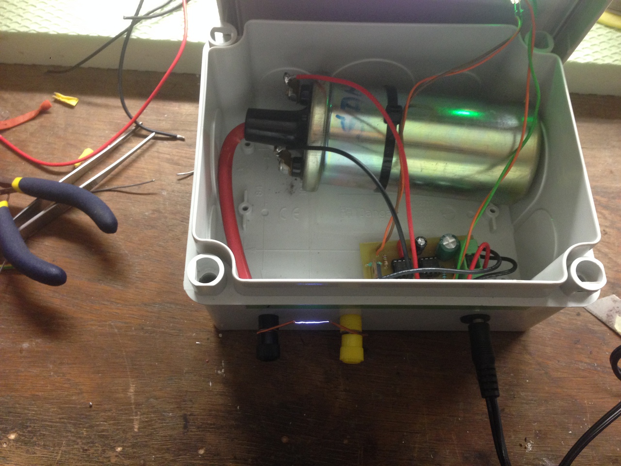

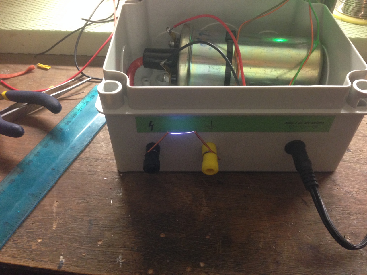

(#) djuri hozzászólása Feb 27, 2016 /
Ha a 17mm-es szikraköz kb.17kV akkor ez jól sikerült.
(#) djuri válasza djuri hozzászólására (») Feb 27, 2016 /
...folyt
Segítséget kérnék. Földelés nélkül próbáltam és néha gyorsan köpte a szikrákat (5-6szikra/mp) ugyanezt csinálta a szikraköz nélkül is. Ez megszűnik ha leföldelem????
(#) erdgab válasza djuri hozzászólására (») Feb 27, 2016 /
Nem,annak semmi köze a szikra gyorsasághoz.
Melyik rajz alapján van megépítve?
(#) djuri válasza zosza18 hozzászólására (») Feb 27, 2016 /
Üdv, megépítettem az inverteres (v2) pásztort és valamiért a glimm csak világít, a két db 10nf-es fóliakondi helyett kerámiát raktam mert csak ez volt itthon, és a kimeneti oldalon a 22mikros elco helyére 22uf/400v-ost mert nem tudom mekkorát tettél. kicsit átvariáltam a nyákot hogy kevesebb smd legyen. mi lehet vele a bibi ?
A hozzászólás módosítva: Feb 27, 2016
(#) zosza18 válasza djuri hozzászólására (») Feb 28, 2016 /
Vedd ki azt a 400V-os 22µF-os kondit és tegyél helyette egy 50-63-80V-osat. A fesz. megvan, mivel világít, de nem akar beindulni a tirisztorod, ami nagy valószínűséggel emiatt. Próbáld ki.
