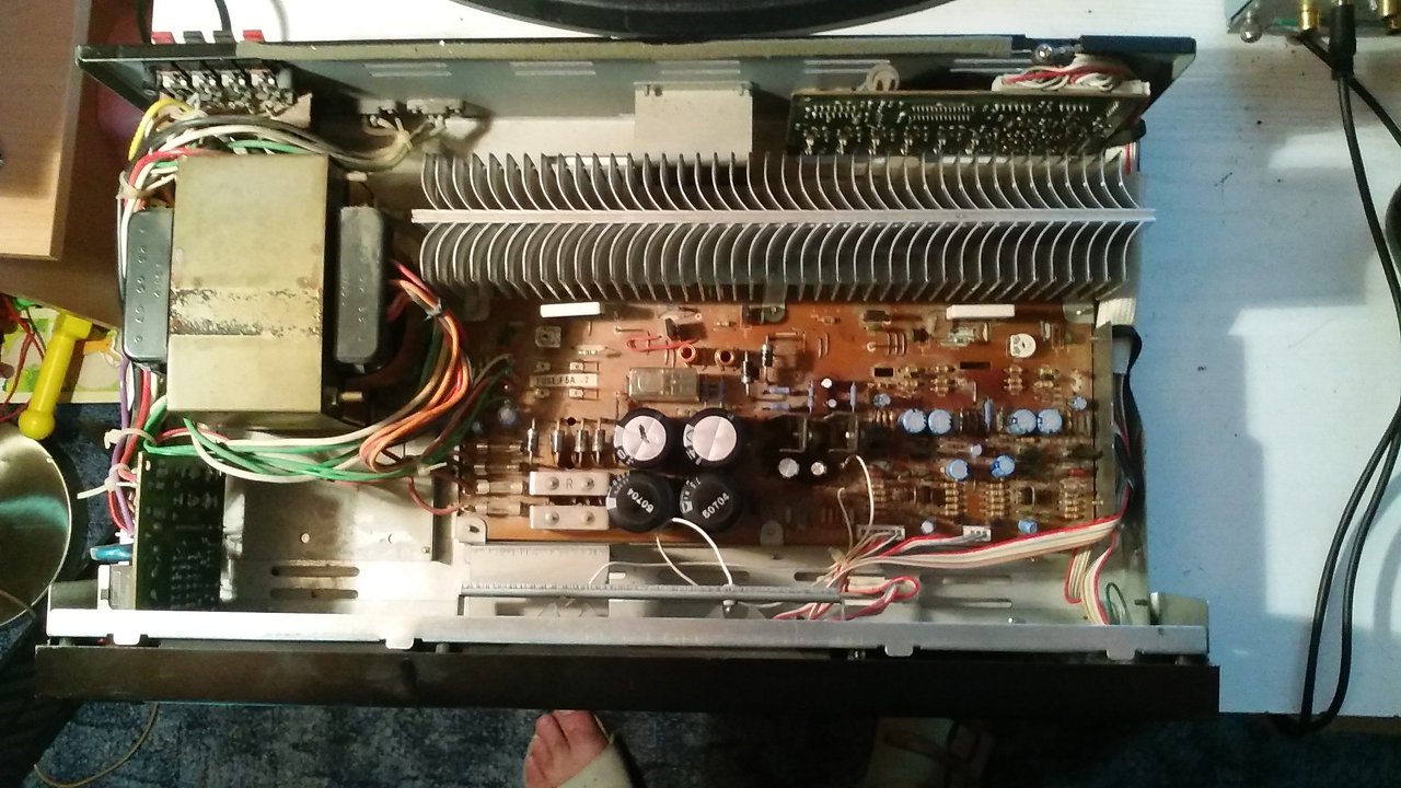

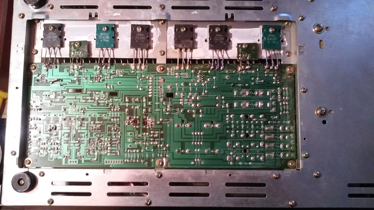

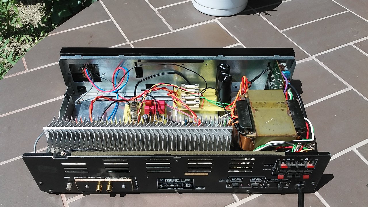

Most fejeztem be egy régi erősítő átépítését. Azért nem lett inkább megjavítva mert nagyon el volt öregedve az összes alkatrésze, és a forrasztások is el voltak ridegedve. Javítás után pár nap használat után más problémával került a forrasztópáka alá. Ekkor jött az ötlet, hogy a meglévő alkatrészek maximális kihasználásával építsek egy másik végfokot bele. A doboz, a trafó, a puffer kondik, és a kapcsoló panel is megmaradt. kb. 10 ezer Ft volt a teljes költség. Végül egy VF6 megépítése mellett döntöttem, mivel nagyon könnyen átméretezhető szinte tetszőleges feszültségre. A kapcsolási rajz a reloop-féle átméretezési javaslat , annyi eltéréssel ,hogy a a zener diódák 51V-osak és a az NE5534 helyett TL071 került beépítésre. A VF6 panelt teljes egészében újraterveztem ,mivel a FET-ek átfordítva a panel aljára kerültek . Az átépítést az eredeti fő panel eltávolításával kezdtem, és egy pontosan ugyanakkora lemezt vágtam és fúrtam ki ugyanott. Erre a lemezre rá tudtam mindent szerelni. Egyébként már más esetben is bevált ez a módszer. A panelre ráterveztem az itt a fórumon ajánlott 10 ohm - 100nF RC tagot ,de végül nem került beépítésre, mert nem volt rá szükség. A védelem a skroi féle terv alapján készült, ami szintén nagyon univerzálisan méretezhető. A relé a régi erősítőből való. A hangerő poti az egy régebbi erősítőből való alps , dual gangos plusz balansz 3x100k.
Élesztésnél egy 60W-os izzó volt sorosan a trafó primerével, a biztosítékok helyett 10 ohmos ellenállások. Bekapcsolásnál az izzó felvillant ,de utána elhalványult. Beállítottam 100mA -re a nyugalmi áramot. Egy kis használat , hallgatózás után megszaladt , majdnem 5V-ot mértem. A tápági ellenállások szépen füstölögtek. Így bemelegítve ,beállítottam a 100mA-t ami azután már több óra használat után is jó volt. Azért jól megijesztett ,mert majdnem megszaladt.
Műterhelésem és szkópom nincs, így ezzel befejeződött. (egyenlőre)
Bocs a kicsit hosszúra nyúlt meséért.
Köszönet Alkotónak és Reloop-nak a segítségért.
Üdv P.
A hozzászólás módosítva: Jún 26, 2016
(#) ptesza hozzászólása Jún 26, 2016 /
Még pár kép.
Egy még alulról is.

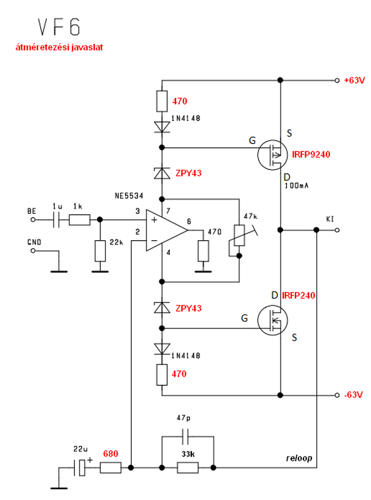

Egy ideje kacérkodtam egy DIY erősítő építésével, a sok terv közül végül a VF6 mellett döntöttem. Mivel csak integrált erősítőim vannak, preamp kimenet nélkül, szükségem lenne hozzá egy előerősítőre is. Van valami egyszerű, biztosan működő referencia-terv, vagy inkább keressek egy használtat? Nem szeretnék egyszerre két eszköz hibáival szenvedni, jó lenne, ha az egyik stabilan működne, miközben a másikat "debuggolom".
Sajnos az elektronika tárgyból "levelezőn" mentem át, úgyhogy az ismereteim kissé hiányosak, ha van jó online kurzus, vagy tutorial sorozat, ami a tranzisztortól kezdődik és az erősítőig tart, egy linket megköszönök.
(#) reloop válasza lajthabalazs hozzászólására (») Júl 7, 2016 /
Szia! Üdvözlöm az elhatározásod. Tervvel éppen szolgálhatok, de valóban szükséged lesz-e rá? Milyen jelforrással rendelkezel és mekkora tápfeszültséget fog a VF6-osod kapni?
(#) lajthabalazs válasza reloop hozzászólására (») Júl 7, 2016 /
Köszönöm a választ, este megnézem a tervet. A jelforrás PC lesz (laptop, pici ITX lap, Raspberry Pi 2,3), esetleg egy elektromos dob, még nem tudom, hogy hol fog landolni, hányat csinálok, stb.
Tápfeszültség is bizonytalan, van egy +-30V-os torroidom, de nem tudom, hogy effektív-e a 30V, vagy csúcs.
Ebben a formájában 700mV a kapcsolás érzékenysége, ami hangkártya kimenethez elég szokott lenni. A 33k/1k visszacsatoló hálózat módosításával akár 400mV érzékenység is elérhető. Alacsony tápfeszültségű, tipikusan mobil eszközök igénylik, hogy előerősítőt használj a VF6 előtt, illetve ha a végerősítőnek magasabb tápfeszültséget szánsz.

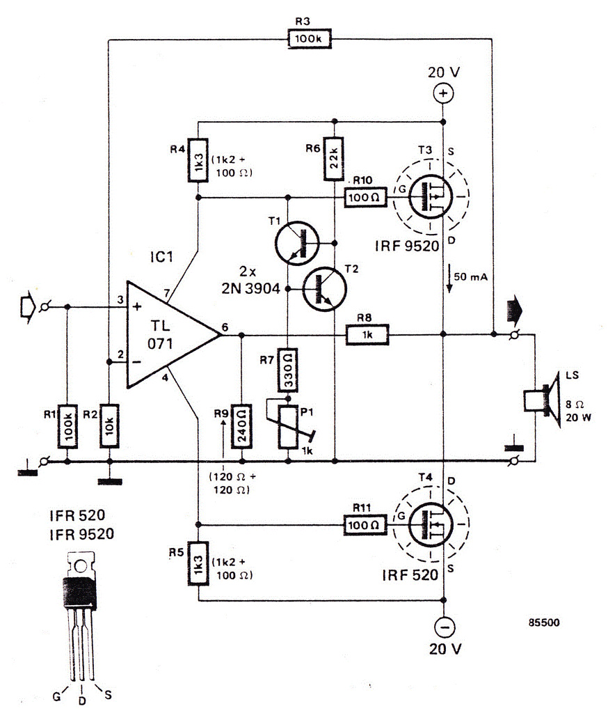

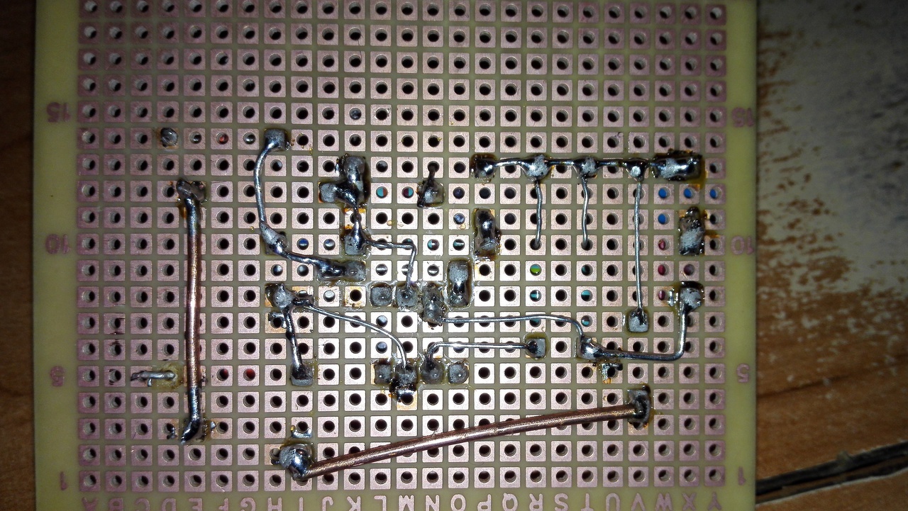

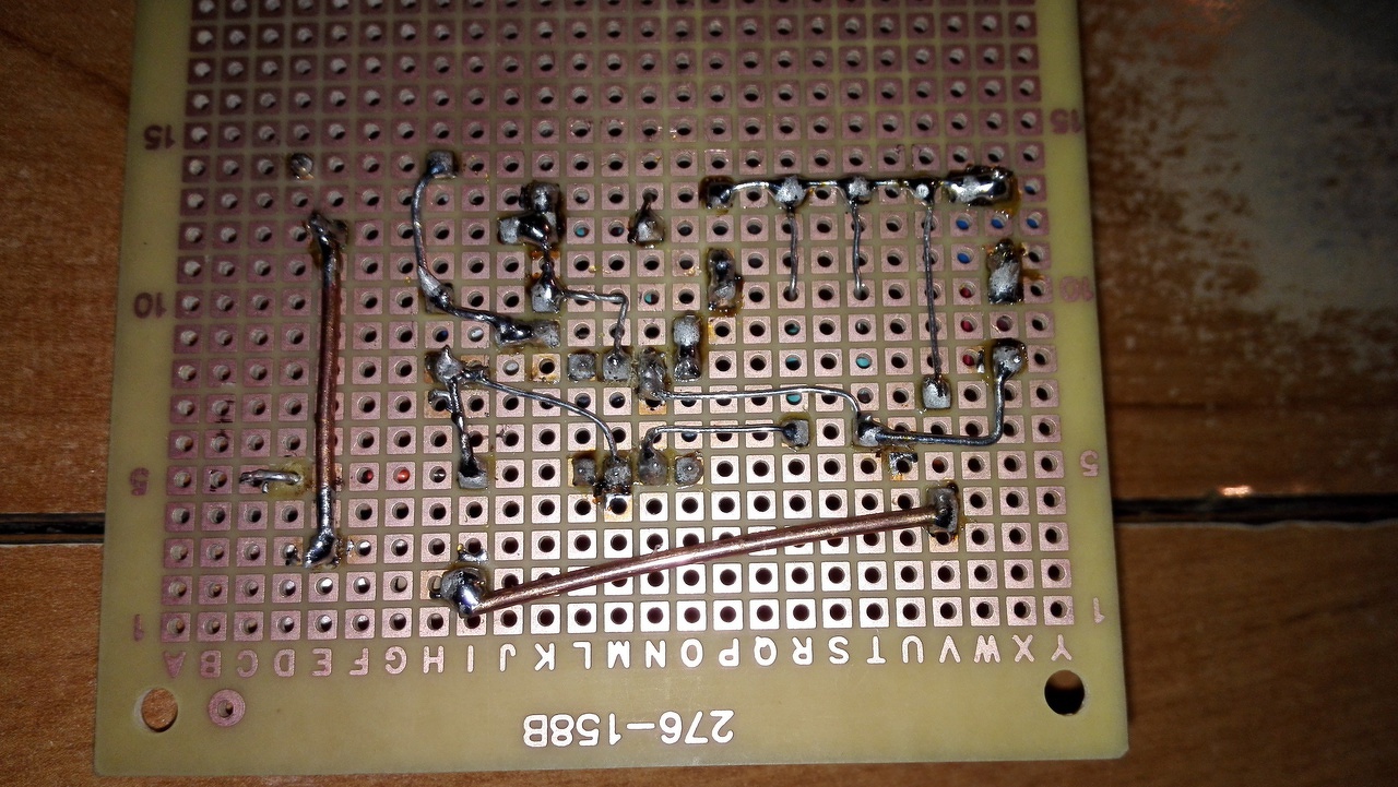

Sziasztok valaki segitene atnezni egy vf6-ot?Probanyakon lett elkeszitve egyenlore meg fetek nelkul azokat holnap tennem bele.Ez szerint lett megepitve.
(#) reloop válasza tomi1990120 hozzászólására (») Jan 3, 2017 /
Szia! Úgy nézem jó lesz.
(#) tomi1990120 válasza reloop hozzászólására (») Jan 3, 2017 /
Oke koszi hogy raneztel.Anak hogy ne gerjedjen 10ohmal sorba milyen kondenzator kell mert a rajzon 100pf van a szovegbe meg 100nf?
