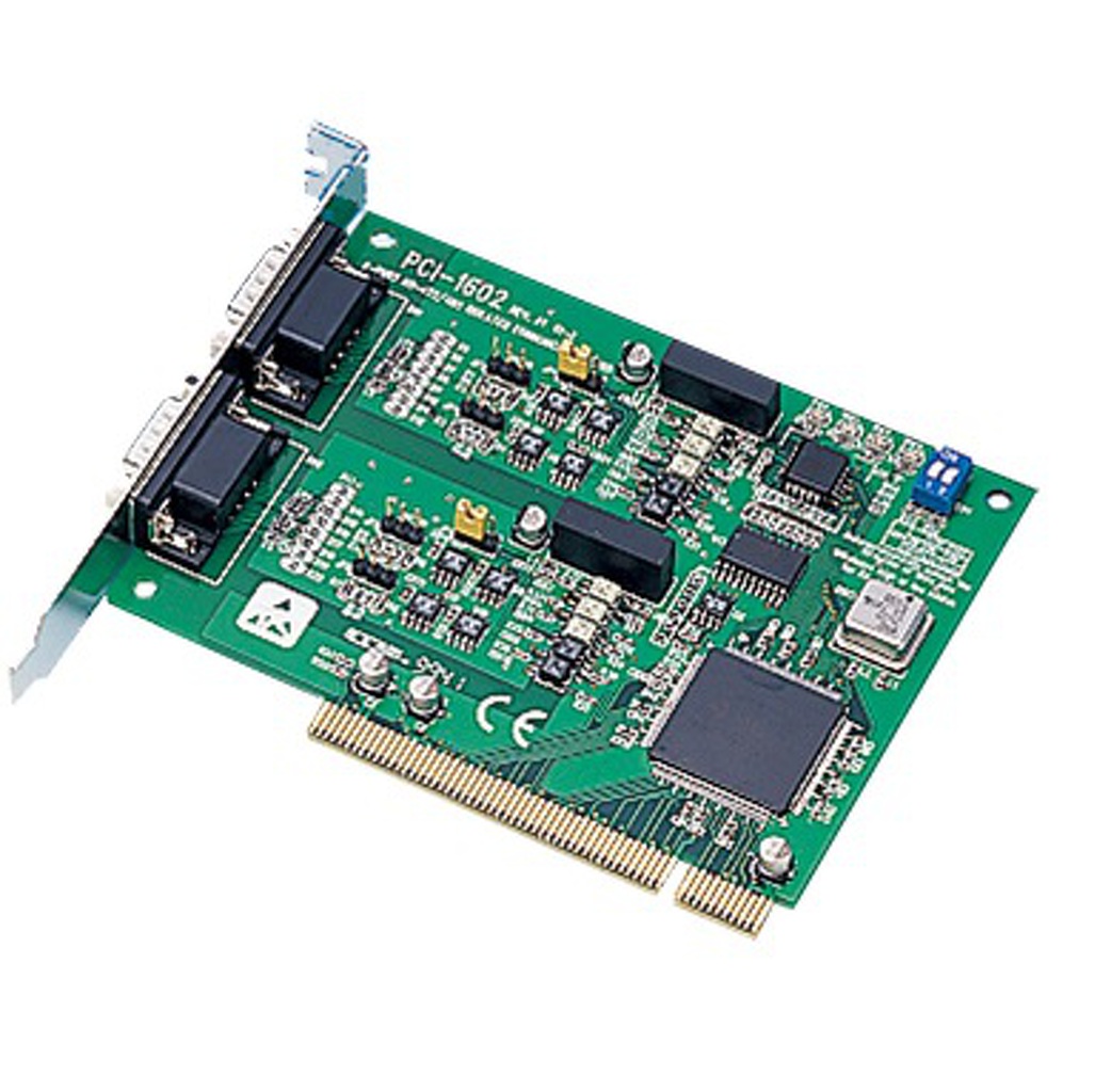

Szeretnék két szkennert vezérelni dmx512 bemenetén keresztül. Van a PC-mben egy Bővebben: Link RS422/485 kártya mely tökéletesen működik. Freestyler is telepítve van, DSUB9<<>>XLR csatlakozó kész. Tudnátok segíteni a beállításban? Lehet általános RS485 COM porttal használni a freestylert? Köszönöm előre is...
Tudtommal elég korlátozott a vezérlők típusa, amiket ismer. Feltétlenül freestylert akarsz használni? Ezzel kitűnően tudsz tesztelni. Bár nem teljesen értem minek a 422/485 kártya. Egy sima USB(FTDI) 8$-os illesztő elég egy porthoz. Két port 16$ Nem feltétlenül kell XLR sem, mert az olcsó interfész sorkapcsos kivitel, De használhatsz RJ45-öt is - az jóval olcsóbb és megengedett. Persze kábelezés és távolságfüggő is a dolog. Fel is fűzheted a két portot RS485-ön sorban. A többi már címzés és szoftver.

Köszi a gyors választ. Igazából a 422/485 kártya már adott volt, ez csak úgy hozzám került. Így gondoltam nem kellene várni míg Kínából megrendelek USB(FTDI) illesztőt, plusz már pénzbe se kerülne. Olvastam, hogy a DMX512-es protokol gyakorlatilag megegyezik RS485 szabvánnyal. Szerinted mi lenne itt a COM3 port beállítási adatai? Letöltöm a progit amit írtál és kipróbálom...
Szia! Pontosítsunk kicsit. A DMX fizikai layere azaz a hardver: RS485. A DMX512 protocol (szoftver) ezen a layeren közlekedik. Ha PC-t kötsz össze, akkor USB-RS485 illesztőt használsz, szinte bármilyet, ami csak kapható. Azonban a szoftverek zöme szereti az eredeti FT232 chipeket. Nagyon kell vigyázni, mert az FTDI körül nem kis botrány van a hamisított chipek miatt. Ugyanis a szoftverupdate-nél vizsgálta a chip eredetiségét - ha hamis volt - kilőtte. Azaz számos gyári terméket tönkretett, ami kínában készült. Márpedig volt egynehány. Az USB-RS485 port beállításaival én nem is foglalkoztam, mert egyből ment minden. Csak annyi a teendőd, hogy megcímzed a hardveredet a dip switchek és a leírás segítségével. Majd ugyanezt a címet beállítod a KMTRONIC szoftverében (igaz, nem árt a portot is megadni előtte a szoftverben) és már mennie is kell. Ha nem megy akkor valami nagy gáz van. Nekem a saját DMX hardvereim is tökéletesen mentek ez alól a szoftver alól. Ha címtévesztés van, vagy anomália, akkor a lezáróellenállások lehetnek a ludasak maximum. Ha ezzel a kis szoftverrel megy, akkor már lehet erőlködni a többivel, hiszen innen már csak szoftveres beállítás kell. A portodat illetően javaslom a kmtronic weboldalán lévő screenshotokat nézd végig.
Szia! Megpróbáltam ezeket az egyszerű DMX tesztelő progikat, de sajnos egyik sem látja az én PCI-os 422/485-ös kártyámat (pedig ez egy egész jó kis kártya lenne, galvanikus leválasztás stb.) Mindegyik fényvezérlő progi csak USB-én vagy speciális dmx csatolókkal akar kommunikálni. Sehol sem találok olyat, hogy egy PCI-os kártya COM porjára küldené a jelet. Lehet mégis csak rendelnem kell egy FT232 chipes illesztőt... De még nem adom fel...
Nem is a kártyádat kellene látnia. Hanem a kártyán keresztül az eszközt.

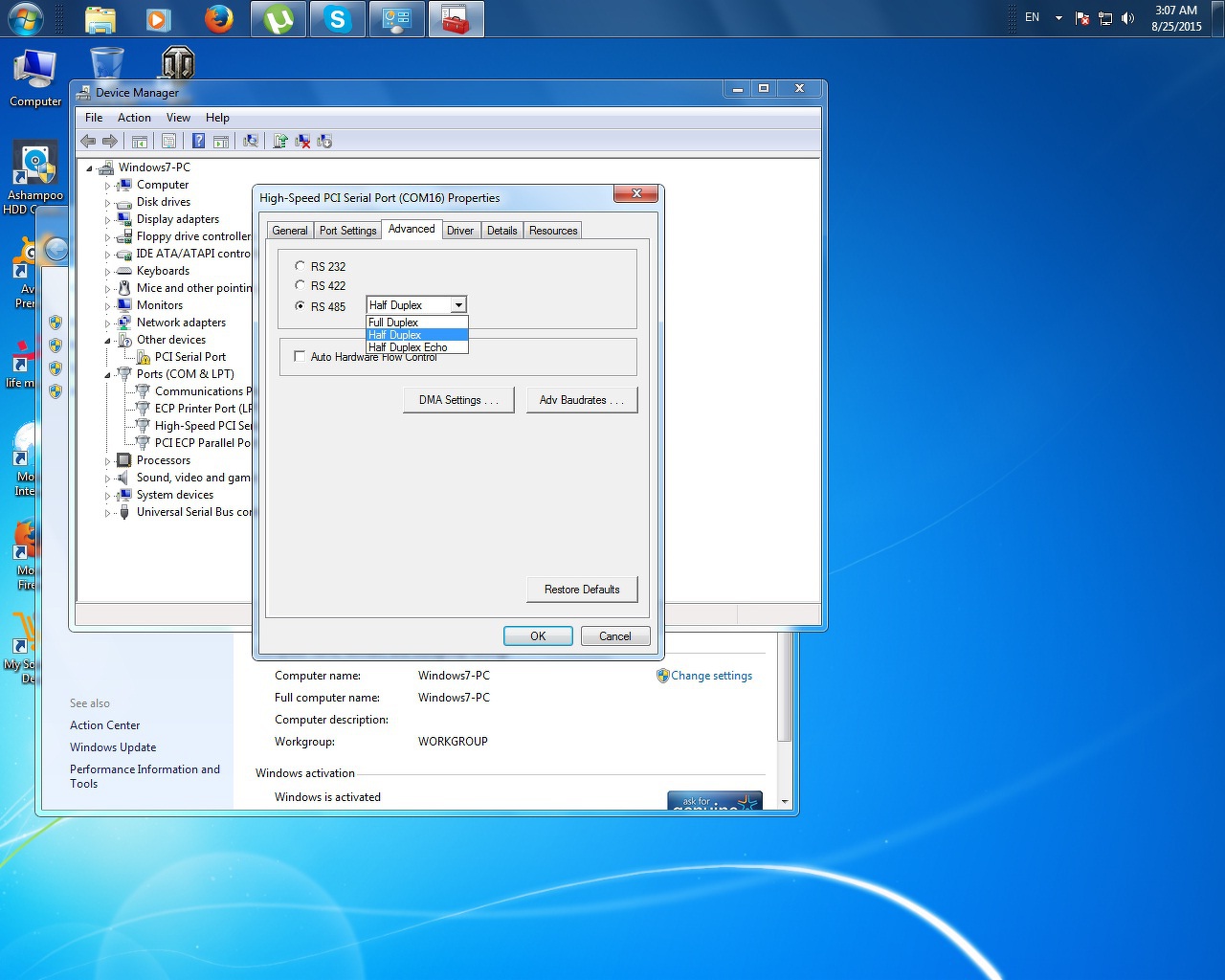

Új vagyok még a témában, csak olvasgatok itt. Az a helyzet hogy szükségem lenne dmx vezérlésre PC-ről. Olvastam itt hogy a dmx-512 vezérlés megegyezik az RS-485-el? Vagy nemjól olvastam? Mert van egy PCI kártyám ami tudja az RS-485öt. Ezek szerint, megvan a dmx vezérlőm? Egy Lézert szeretnék hajtani vele, de nemtudom hogy helyes e így az elképzelésem, hogy az RS485 portra kötöm a lézert és kész. Előre is köszönöm! A hozzászólás módosítva: Aug 25, 2015
Kétfelé kell választani a dolgot. AZ RS 485 egy fizikai felület, adott feszültségszint jellemzőkkel. Van chip - például az FTDI FT232 ami ezt megoldja. Azonban maga a DMX a protokoll, ami meghatározza a sebességet és az átvitt adatok jellegét, protokollját. A DMX512 alapvetően 512 címet képes megkülönböztetni ezt a szoftveres protokoll tudja. Erre az 512 címre lehet táviratokat küldeni a masternek, amit a slave egységek dekódolnak és visszabeszélés nélkül, azonnal végrehajtanak. Ha PC-DMX -ben gondolkodsz, akkor kell egy USB port és egy PC-s Master szoftver. Kell egy USB-RS485 illesztő panel és a drivere a PC-n. Valamint kell egy, vagy több slave eszköz, ami képes ezt dekódolni RS485 felületről. Árnyalja a dolgot, hogy attól függ egy rendszeren belül milyen RS485 chipet használsz, ugyanis az határozza meg hány készülék használható az RS485 rendszeren belül. A DMX 512 ugyanis 512 eszközt engedélyez egy rendszerem belül, de az RS485 a legjobb esetben is csak (speciális chippel) 256-ot. Az olcsóbb chipek maximum 32 eszközt azaz NODE-ot tudnak. Azaz ha építeni akarsz ilyen rendszert, a legolcsóbb 32 eszközig elmenni. Egy címen is lehet több eszköz egyszerre. Így azokat is figyelembe kell venned.

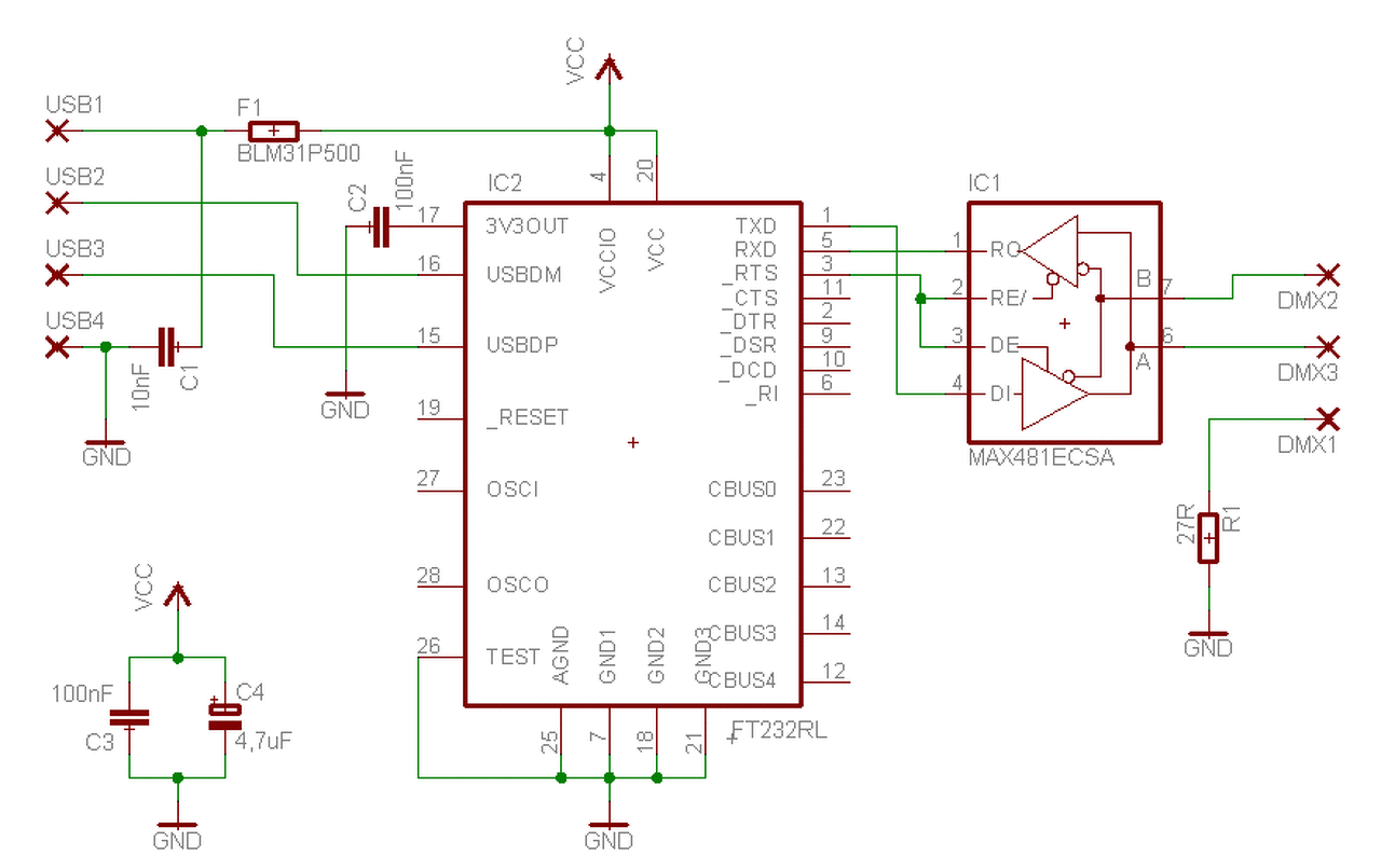

Szóval ezzel a pci kártyával nem megoldható, nagyjából annyit kivettem a dologból. És mi van akkor ha összerakok egy USB DMX-et? Képen mellékeltem milyenre gondolok.
Ugyanezt írtam le, csak kicsit bővebben. USB>FT232>RS485 chip. Csak kell a szoftverkörítés is.

Szia! Szükséged van egy 8 dolláros USB- RS485 átalakítóra. Én is ilyet használok. FT232RL van benne és 75176 De te is megépítheted, csak olcsóbbra jön ki a kis panel mindenestül, mint az alkatrészek magukban. Most nézem, van 6 dollár körül is: ilyen van nekem is.

Újra itt Szóval, megépítettem a mellékelt képen látható USB-DMX controllert. Felismeri a gép (com5), pld a Freestyler program is látja, mint JPK USB DMX. Nos, az a helyzet, hogy én hülye vagyok ehhez a Freestylerhez, ajánljatok légyszi egy egyszerübb programot, ami ilyen usb dmx-el, működik és tudok is valami ábrákat megjeleníteni vele, mert kb 2 óra pötyögés után se jöttem rá hogy működik a freestyler. Egy egyszerű kis lézerem va, dmx vezérelhető Lézer Már unalmas az előre beprogramozott ábrái meg a kis állatok animációja. A hozzászólás módosítva: Aug 31, 2016
