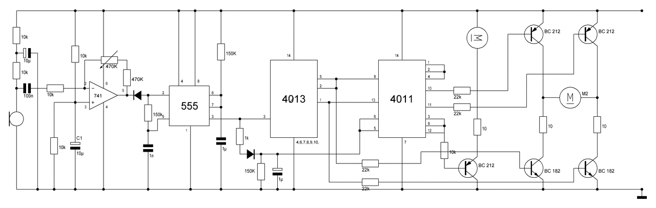

Nincs műszaki végzettségem, csak a hobbim. Van egy kapcs.rajzom, de sajnos amikor megépítettem kiderült, hogy a panelnek csak az egyik fele megy, már ha jól működik Két részből áll. A vezérlés és a végén 4 db tranzisztor, csak az a hiba, hogy valszeg ezeket a tranzisztorokat nem tudja a vezérlés meghajtani. Ezzel a nyákkal kísérletezgetek még, hátha..., de nagyon örülnék neki ha valaki tudna egy egyszerű ütemvezérlés kapcs rajzát adni, ami működő képes.

(#) levaitamas válasza otamas86 hozzászólására (») Ápr 14, 2015 /
Ami az oldal tetején van az tökéletes, egyszerű, stabil.
(#) CHrissDock hozzászólása Ápr 15, 2015 /
Sziasztok tud nekem valaki segíteni hogy mi lehet a baj? megépítettem az oldal tetején lévő kapcsolást és nem akar működni.12V-ot kap nem volt füst és semmi hasonló. Adok neki feszültséget és semmi reakció nincs a motornál. Ha a motort lekötöm és műszerrel rá mérek akko 0,6V-t mérek. Gondolom ez a kis zavar bele fér!? Az IC-k elvileg jók egyedül az 555-öt nem tudom hogy jó-e esetleg ha ebben tud valaki segíteni hogy hogyan tudom kimérni egyszerű műszerrel azt is megköszönném!
(#) habazutty válasza CHrissDock hozzászólására (») Ápr 15, 2015 /
Nézd át a kapcsolásodat alaposan. Diódák jó irányba vannak-e, 555 reset láb tápfeszen van-e ilyesmi. Én spec. egyszer az 555 reset lábát földre kötöttem és csodálkoztam, másszor meg elfelejtettem az ütemjelet továbbvinni a 4013 felé...

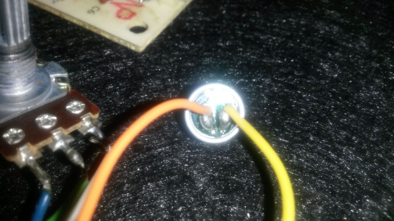

(#) djkoxi hozzászólása Júl 12, 2016 /
Van egy Derby típusú diszkós effekt lámpám, ami mostanában nem akar ütemre mozogni. Ha kopogtatom a mikrofont, akkor mindig forog egyet-kettőt, de tapsra már nem mozog. Ha az érzékenységállító potit tekerem akkor is megmozdul a mikromotor.
A kondenzátor mikrofon hibájára gyanakszom, de olvasgatva a topicot sem tudom milyet rendeljek.

(#) levaitamas válasza djkoxi hozzászólására (») Júl 12, 2016 /
Én ilyet használtam annó a lap tetején található kapcsolásban is.
(#) djkoxi válasza levaitamas hozzászólására (») Júl 12, 2016 /
Köszönöm szépen a gyors választ!
Ilyen a panel, meg a mikrofon. Remélem látszik valami. Rendelek pár darabot, mert filléres tétel, és van még pár fényem ami zenevezérlésű.
Gondolom a bekötés polaritásfüggő, majd megkérek egy ismerőst mutassa meg hogy kell helyesen bekötni.

(#) djkoxi válasza djkoxi hozzászólására (») Júl 12, 2016 /
A citromsárga a test, egyszerűbb mint gondoltam. Majd megírom megjavult-e a mikrofon cserétől.

(#) djkoxi válasza Kera_Will hozzászólására (») Júl 13, 2016 /
Köszönöm, hogy segítesz! Megmondom őszintén az elektronikai ismereteim kevesek az ilyen szintű hibafeltáráshoz.
Ha kopogtattam a mikrofont, akkor váltott forgásirányt a motor. Tegnap visszaszereltem a panelt, és a mikrofont a foglalatából kívülre engedtem vezetékestől. Megfújkáltam, és működik. A filc lehet telerakódott párával porral. Télen fűtetlen garázsban volt, az sem használ nagyon neki. Ismerős dj mondta jó pár éve, hogy típushiba a mikrofonok elhasználódása. Talán holnap hozza a posta az új mikrofont, egyet ráforrasztok próbaként.

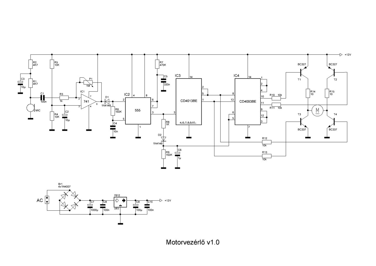

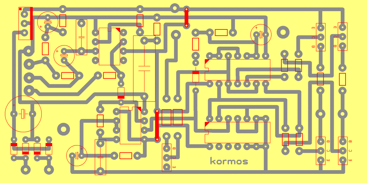

Elkészítettem ennek a rajznak Bővebben: Link a paneltervét.
Van egy nem olvasható kondenzátor érték a fájl nevében, amit ki kellene cserélni ez pontosan mi akar lenni? """"az 555-nél a 470k 330n cseréld ki 150k 1ľF ra"""

Kapcs. rajz
Panelrajz csak fordítani kell rajta Ezt yyy felhasználó készítette.
Sehogy nem fedi a valóságot.

Nem az 555-ös IC-vel van baj, hanem μA741-sel.
