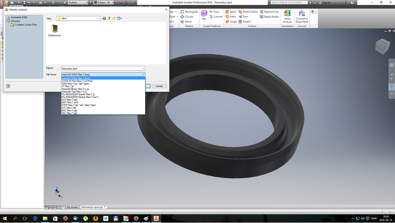

(#) Stewe válasza Szebence hozzászólására (») Szept 10, 2016 / 1
Attól függ, a nyomtató szoftvere milyen formátumot kér....
Az Autodes AutoCAD nem a 3D modellezésre van kitalálva, de az Autodesk Inventor már nagyon sok fortmátumban tudja a modelt exportálni is.
Ez csak példa, a A Google is sokat segít.

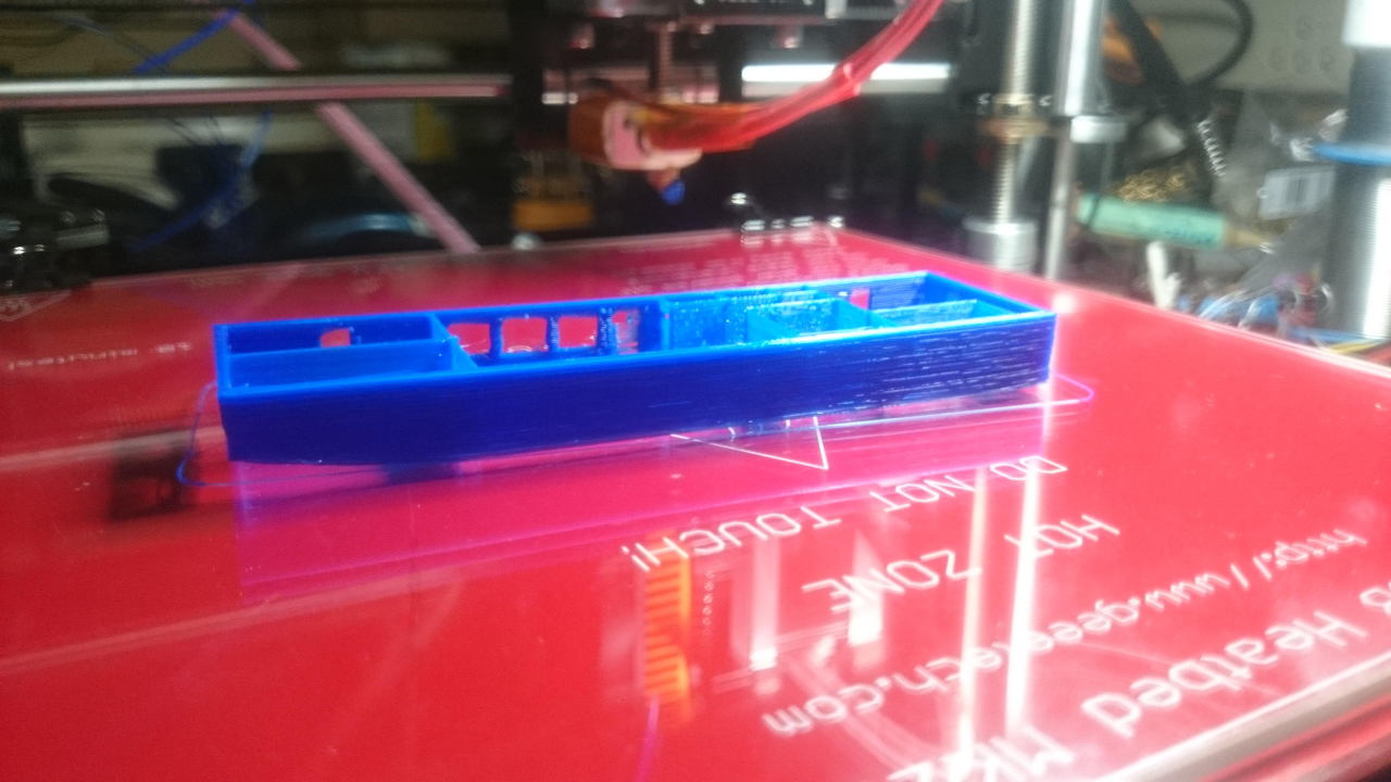

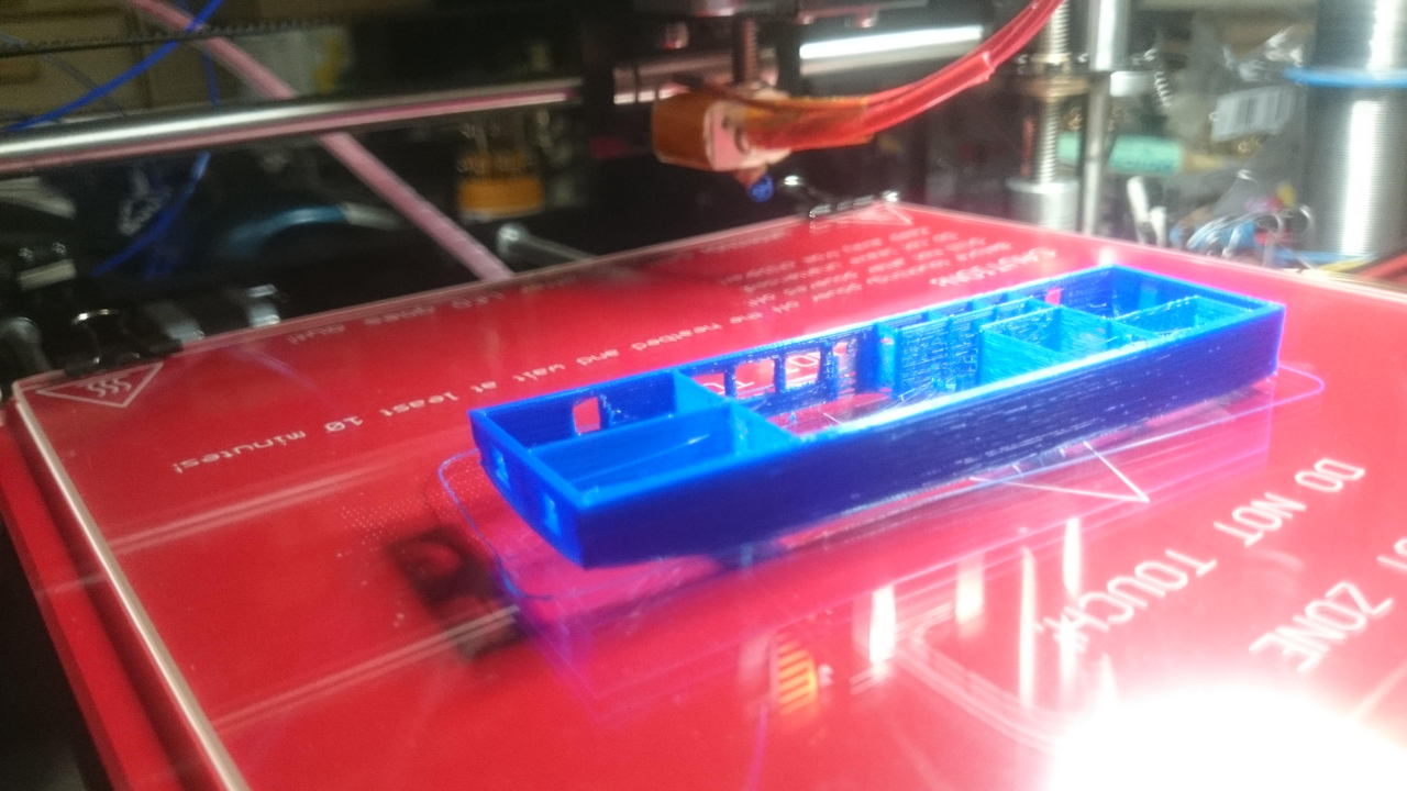

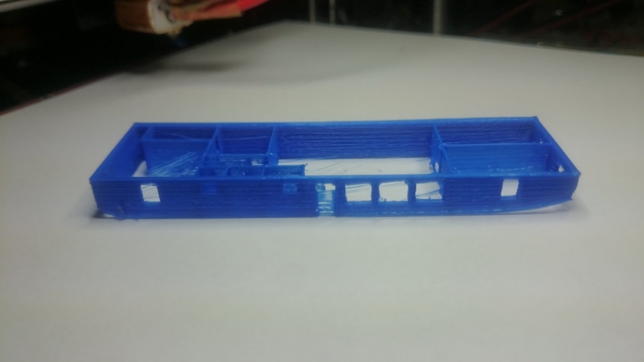

Kaptam asszonykámtól egy ilyen nyomtatót.
Első 3D-s nyomtatásom nem igazán sikerült. Tudnátok segíteni abban, hogy mit ronthattam el, vagy, hogy miket kell beállítanom, hogy "jó" legyen a nyomtatás?
(#) KBal76 válasza szitko hozzászólására (») Okt 4, 2016 /
Szia, mi akart volna ez lenni? Két kis pöcök lábon áll, vagy egyenes volna az alja, csak fel van kunkorodva? Nem lehet jól látni. A modell eredetijét/forrását belinkelhetnéd.
Ez a fotó nem elég részletes, próbáld meg az üvegrôl levéve, asztalon fényképezni.
(#) szitko válasza KBal76 hozzászólására (») Okt 4, 2016 /
Egy alaprajz szeretne lenni. Építek egy házat és annak a "nagyon durva" alaprajza.
Felkunkorodott mind a két vége, de nem tudom mitől.
Milyen anyagból nyomtattad volna? PLA nem annyira hajlamos a kunkorodásra, de annak is elkél az asztalfûtés. Hány fokon volt az asztal? (PLA: 55 'C körül már jó, ABS-nél még magasabban ajánlott). Kapcsold be a szeletelô programban a "skirt" nyomtatását, ez a nyomat köré nyomtat egy falat, ami a káros hülés ellen véd, illetve a javítja a tapadást is (ha csak az elsô rétegre kéred). A tapadás javítására vannak módszerek, ezek a nyomtatott anyagtól függenek, és elég változatosak (ABS esetén acetonban oldott kevés ABS-szál oldatával, PLA esetén fehér suliragasztó "PVA-glue" vizes oldatával lekent asztal, de számos más megoldás is van közkézen).
A kinyomtatandó tárgynak nem árt ha nincsenek levegôben lógó részei, vagy ha mégis, akkor kellhet alátámasztást "support" nyomtatni, illetve a hûtés szükségessége (nyomathûtô-ventilátor a fej alatt) is nagyon függ hogy mivel (ABS vagy PLA) nyomtatsz.
Rengeteg dolog van aminek utána kell olvasnod ebben a témában, ha szép nyomatokat akarsz.
Igazából, nem tudom mivel nyomtattam. Adtak egy "darab" filament tesztnek a csomagba, de nem tüntették fel, hogy mi az. (Most rendeltem 1kg PLA-t)
Az asztalfűtés be volt kapcsolva 60 fokra. A skirt be van kapcsolva, bár csak két sort csinált 5mm-re a nyomattól. Nyomtatáshoz a gyártó által ajánlott programot használtam (Repetier-Host V1.5.6).
Azt az 5mm távolságot vedd nyugodtan 0-ra, és akkor az is a nyomat része lesz, ezáltal jobban tapad az asztalra. Utólag könnyen lejön, vagy sorjázod egy sniccerrel. Ha PLA-t nyomtatsz, várd meg ameddig az üveg kihűlt, és könnyen le lehet szedni a nyomatot.
Könnyen megállapítható hogy PLA-e, ha oldja az aceton akkor nem az. Vagy simán meleg 60-80 'C vízbe dobod, ha PLA megpuhul teljesen.
Mitől lett "bordás" a nyomat? Olyan mint ha minden második sort (Z tengely) kihagyta volna a nyomtató.
Az lehet a felkunkorodás oka, hogy összefogdostam az üveglapot?
Köszi a segítséget. (Remélem az 1kg PLA elég lesz gyakorlásra...)
A hozzászólás módosítva: Okt 4, 2016
Szerintem nincs jól összerakva a gép.
De többféle oka lehet.
Itt olvasgass..
A gépet papírforma szerint raktam össze. Mondjuk csodálkoztam rajta, hogy minden passzol rendesen, úgy ahogy le van írva. Nem kotyog, nem lötyög rajta semmi.
Persze ez nem azt jelenti, hogy jó is.
PLA-val készült a nyomat. (nem oldja az aceton.)
Amit linkeltél leírást, abból arra következtetek, hogy túl gyorsan nyomtattam. Az említett szoftverben én nem állítottam semmit. A nyomat 13 perc alatt készült el.

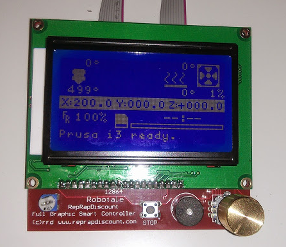

Már csak a kijelző a gáz. A vezérlőpanra feltudom tölteni a marlin firmware-t, de a kijelző csak világít.
Olvasgattam a fórumokat, a fényerő(kontraszt) szabályozás és a kábel hókusz-pókusz nem segített.
Egyszer kezdett el valami jeleket szép lassan írogatni, de azzal sem rakta tele a kijelzőt. Úgy sejtem ez kuka.
(#) blaci válasza Temela hozzászólására (») Okt 10, 2016 /
Biztos a megfelelő kijelzőt konfiguráltad a konfig fájlban?
(#) Temela válasza blaci hozzászólására (») Okt 10, 2016 /
Hát nem vagyok biztos. Jól jönne egy alapos segítség. A fórumokon írtakon én nem tudtam elmenni. A 12864-es kijelzőm (piros pcb) ezt lehet venni minden sarkon az ebayon.
