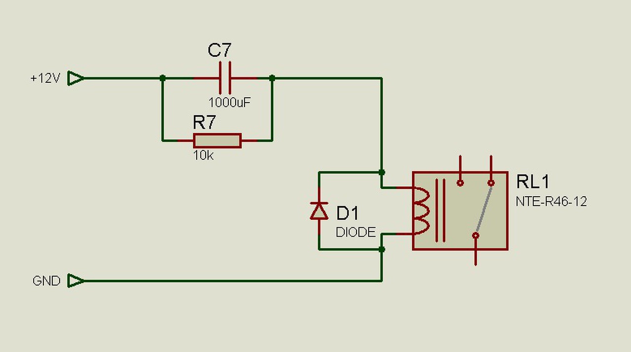

+12 VDC rendszerről van szó. ezt elfelejtettem említeni. Ha jól értem, akkor az ellenállást a kondenzátorral és nyílván a tekerccsel kell párhuzamosan kötni, hogy az a megszűnő tápfeszültségkor kisüljön. Tehát a bekapcsolási tranziens jelenséget kihasználva működne a kapcsolás. A kondenzátor pedig szakadásként működne az állandósult állapotban. Ha a kondenzátor elé teszek egy ellenállást, akkor lassítható a bekapcsolási tranziens? Van egy digitális kimenetem, ami 3V-ra van felhúzva, és azt akarom GND-re zárni a bekapcsoláskor. Hogy az ahhoz tartozó funkciók működésbe lépjenek.
Elírtam, természetesen az ellenállást a tekerccsel kell párhuzamosan kötni, a kondenzátorral sorosan. Másként a tápfeszültség esne rajta, és folyamatosan csak melegedne.
Másodszorra is elírtad, a mellékletet kövesd.
Határértékek: a meghúzási idő a relé áramfelvételétől és a kondi értékétől függ, amit addig kell növelned, amíg a megfelelő ideig tart húzva. A párhuzamos ellenállás minimum értéke akkora, ami a relével sorosan azt nem húzza be, maximuma pedig a megkívánt ismétlési idő (ami alatt ki kell tudnia sütni a kondit) hogy készen álljon az újabb meghúzásra. Megjegyzem, ha egy 3V-os szintet kell lehúzni, arra egy FET is alkalmas R-C taggal...

Így - relével kombinálva - nem tudok leírást ajánlani, de ez egy szokásos megoldás.
Az R-C tag egy integrátor kapcsolást valósít meg. Gyorsan célt érsz, ha a leírásomat követed. Ha egy nagyon kis árammal lehúzható bemenetet akarsz vezérelni, akkor IC-tokozot reed relét ajánlok (sima relék kis áramnál bizonytalan kontaktust adnak) ezek10mA körül húznak 12V-on. Minél kisebb a relé áramfelvétele, annál kisebb kondival elérhető a kellő húzási idő. A kisütő ellenállás értéke pedig egyre nagyobb.

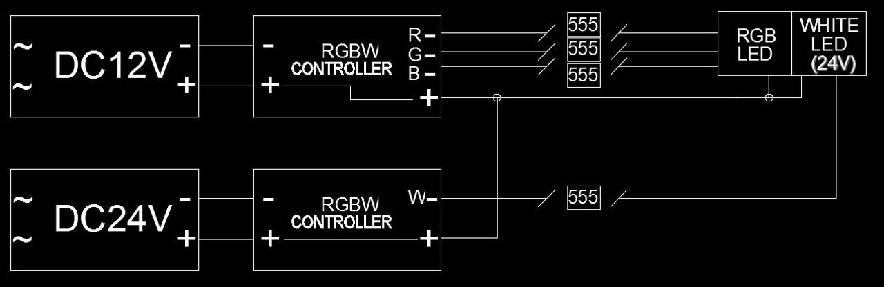

A következő összeállításban kérnék segítséget. Adott a csatolt séma. A vezérlők 500Hz-es PWM jelet adnak a negatív kimeneteken. Ezekre szeretnék csatolni 555 timert monostabil módban ami relét fog kapcsolni. A probléma jel illesztése az 555 bemenetére. A vezérlő aktív LOW jelet ad ami ugye nem lenne baj, mert az 555 bemenete is alacsony szinten kapcsol. Viszont ez a jel ugye a negatív kapcson jön ki a vezérlőből, tehát a pozitív a közös. Az 555 viszont nem hiszem, hogy működni fog ha nem a GND közös hanem a pozitív sarok. A másik gond a 24V bemenet. Aktív high esetén egyszerűen zéner a megoldás, de ebben az esetben nem tudom mi lenne célszerű. Ötletem persze van, de törekednék a minél egyszerűbb és kevesebb alkatrészt igénylő megoldásra.
Hello! Egy 555 nem tudja ki és micsoda a GND. Csak a tápot "látja". Ha ki és bementi jelszintjei a tápfeszültségének határain belül vannak (vagy határolt), akkor normálisan működni fog. Egyébként pedig az 555 monostabil alapkapcsolása "nem újraindítható" módú, csak szólok.
