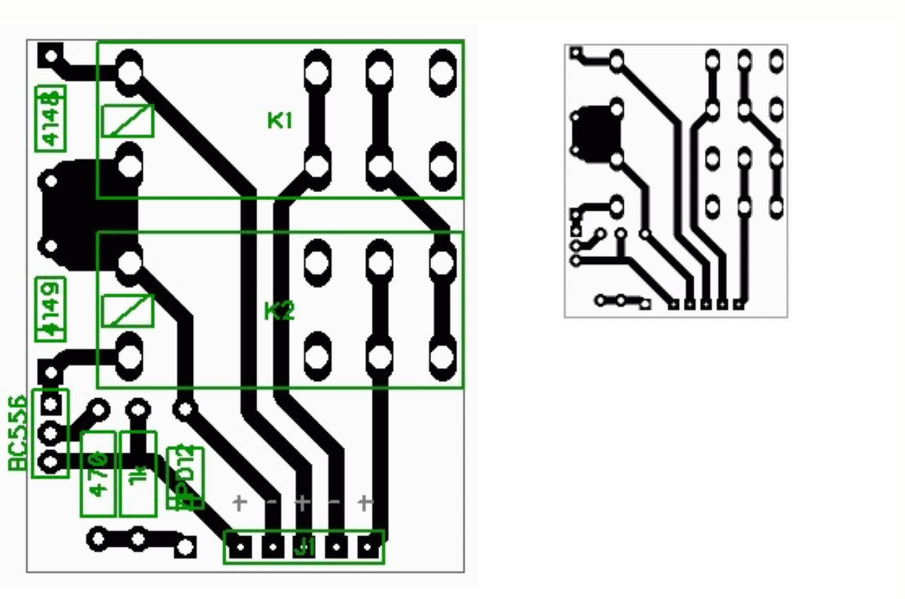

Bocsi lemaradt a fele szöveg amit írtam! A kérdésem az lenne hogy jó e a nyomtatott áramkör?

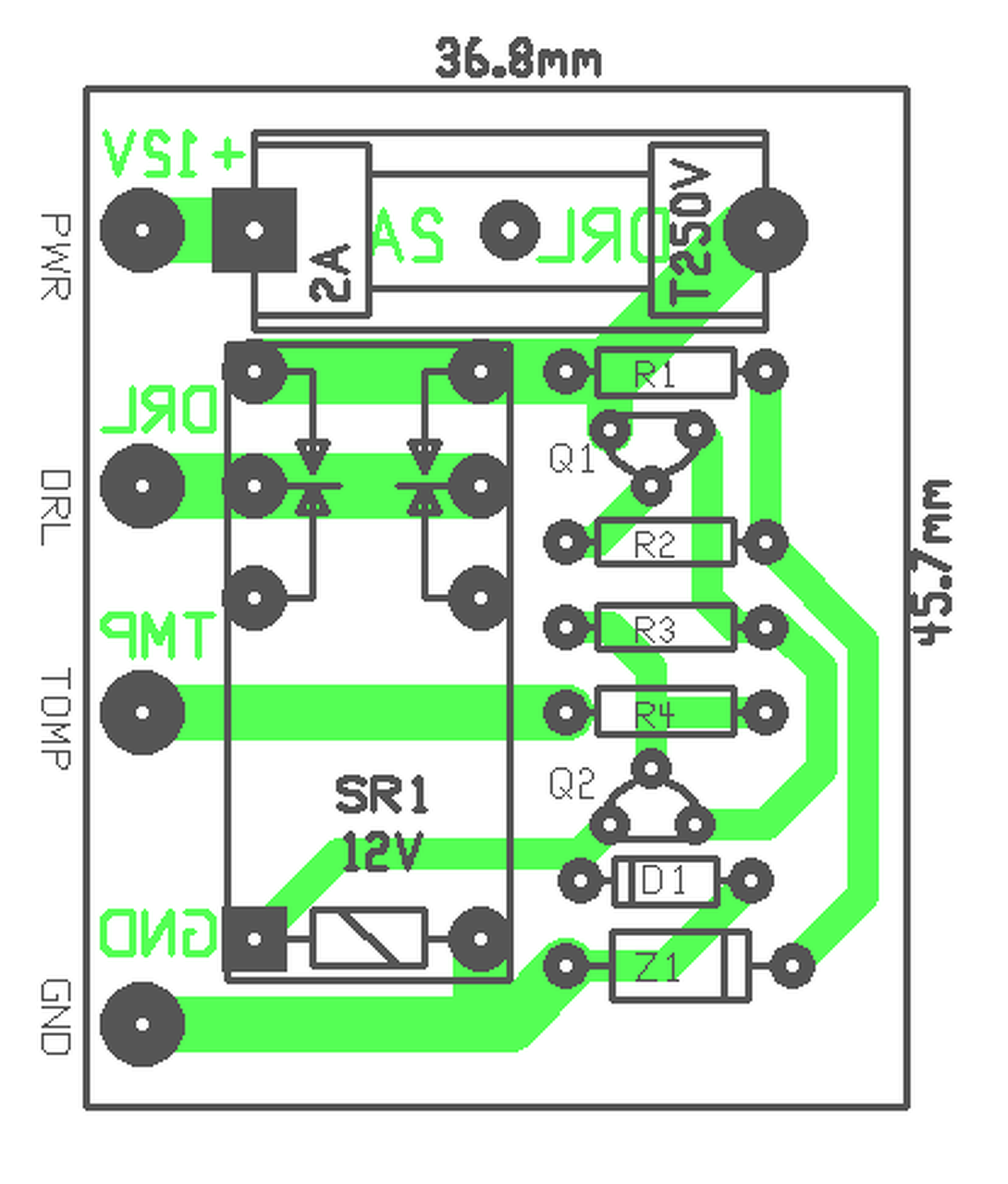

(#) Timkov válasza proli007 hozzászólására (») Jan 4, 2017 /

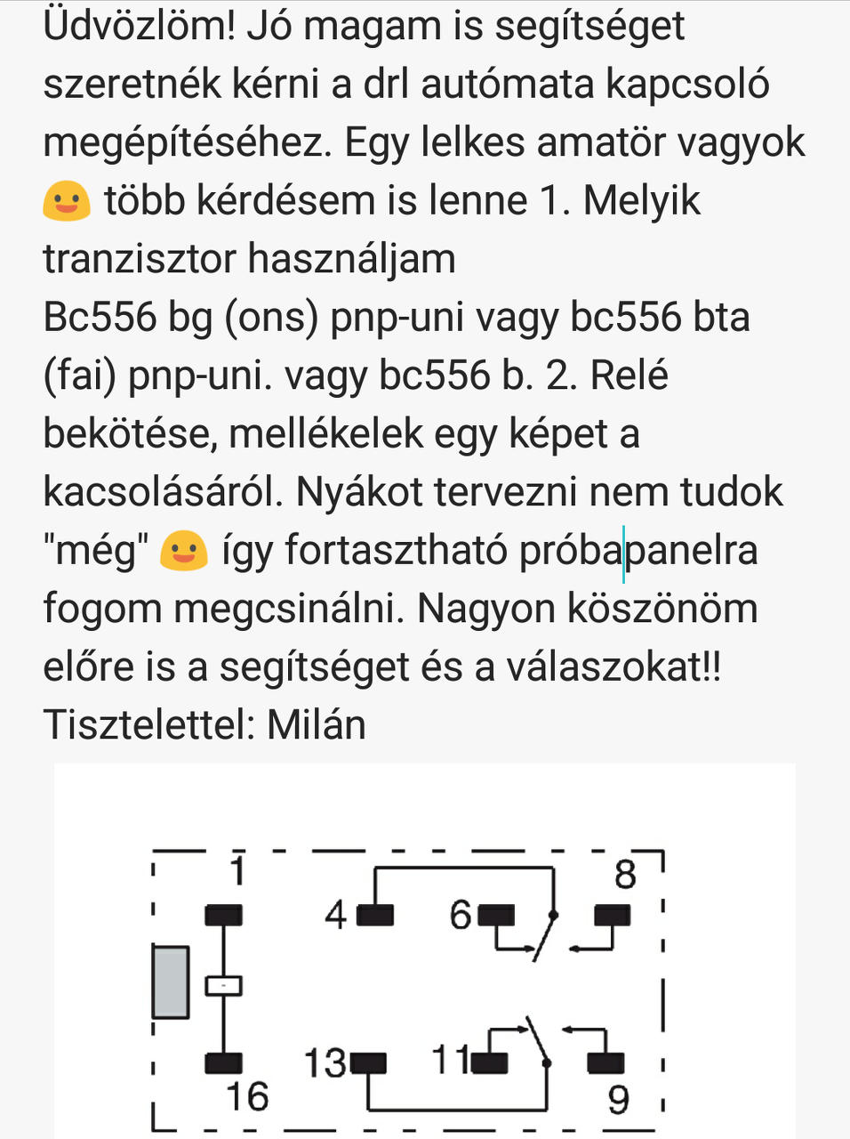

Üdvözlöm! Jó magam is segítséget szeretnék kérni a drl autómata kapcsoló megépítéséhez. Egy lelkes amatör vagyok
(#) Timkov válasza Timkov hozzászólására (») Jan 4, 2017 /

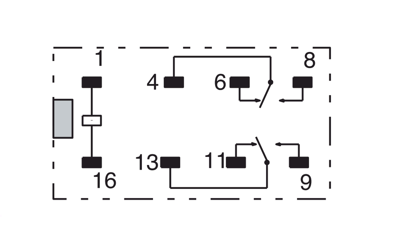

több kérdésem is lenne 1. Melyik tranzisztor használjam
Bc556 bg (ons) pnp-uni vagy bc556 bta (fai) pnp-uni. vagy bc556 b. 2. Relé bekötése, mellékelek egy képet a kacsolásáról. Nyákot tervezni nem tudok "még"
Miérz nem jelenik meg az összes szöveg amit írok.?
A hozzászólás módosítva: Jan 4, 2017
Elnézést! Talán így...

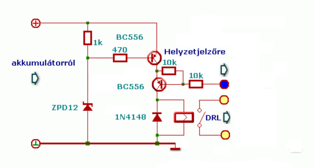

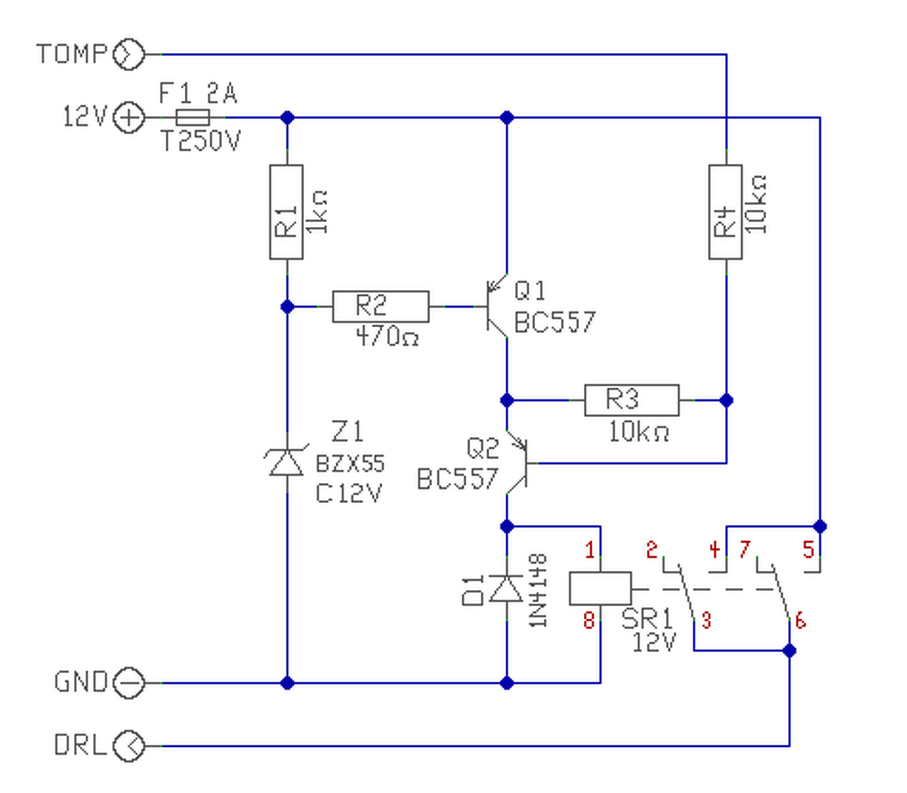

(#) proli007 válasza Timkov hozzászólására (») Jan 4, 2017 / 1
Hogy miért nem jelenik meg az összes szöveg, nem tudom, de egy ideig még lehet újra és újra javítani. (Az autót hosszú ó-val írjuk, de hogy automata vagy automatikus, azt röviddel. Legalább is én még anno így tanultam, és ha kimondjuk is részemről igen sután hangzik hosszúval..)
Gyakorlatilag mindegy milyen tranzisztort használunk, mert a kapcsolás nem különösebben kényes. Csak PNP típus legyen. A kapcsolás "buktatója" inkább a zéner feszültsége. Mert az típus és áramfüggő is. Jó választás esetén, ahol a zéner-feszültség plusz a tranyó 0,6V körüli bázis-emitter nyitófeszültsége adja azt az értéket, ahol álló motornál ejt a relé, járó motornál (ahol az aksi feszültsége 13V felett van) pedig meghúz. Ezt végzi a felső tranyó.
Az alsó pedig a felső kollektoráramát "engedélyezi" ha a tompított ki van kapcsolva, és megszakítja az áramot ha az be van kapcsolva. (Mert azt hiszem ez a szabály, de itt a többség ezt jobban tudja.)
Gondolom a relé bekötése lenne a kérdés. De a feltett nyákrajzon jól van berajzolva (alsó relé). A felső relé és a kontaktusának soros kötése nem kell, mert azt elvégzi az alsó tranyó. Mert nem a lámpaáramkört bontja mint a felső relé, hanem a relé meghúzó áramát a tranyó.
Remélhetőleg így érthető. De ha nem lerajzolhatom.

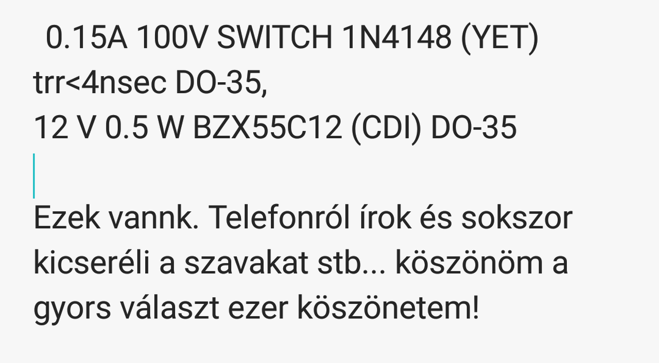

Ezek a zénerek vannak nekem jók ezek?
Ezért kár képeket beépíteni..
Igen! A BZX55C12 a megfelelő zéner. Az 1N4148 pedig a relé védődiódájának.
Köszönöm! Megírom a válasz és a felét nem írja ki.... kb csak 160 karaktert.
(#) Timkov válasza proli007 hozzászólására (») Jan 5, 2017 /
Még annyit szeretnék kérdezni és ha nem túl nagy gond és kérés, lenne szíves rajzolni nekem egy beültetési rajzot?
(#) proli007 válasza Timkov hozzászólására (») Jan 5, 2017 / 1
Lerajzoltam. Tettem bele egy biztosíték foglalatot is. De ha nem megfelelő így, innen már könnyen átvariálható. (A rajz felülnézeti kép. Mindig erről az oldalról tervezünk..)
