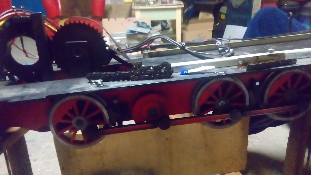

Ez minden motorra érvényes. Ha fogaskerék lenne az elsö fokozat, akkor ez nem történt volna meg!.

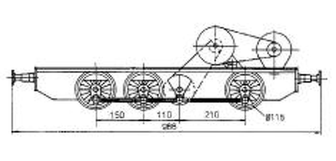

Ami itt hibás az a hajtás konstrukcioja s nem a motoré. Nézd meg az elöbb berakott rajzomat és probáld meggondolni hol a hiba a ti mozdonyotokban ( s nem a motorban). Ott a motor csapágyára semilyen terhelés nem juthat a hajtásbol. Azt a pirosan jelölt ket csapágy nyeli el a motornak csak egy feladata van forgatni a tengelyt a saját csapágyaival. Szoval nem a motorra kell kenni a rossz konstruktöri munkát.
Elhiszem, hogy a kinai motorok lánckerékkel jönnek hiszen a mopedjeikbe, biciklijeikbe valok s nem 1 tonnás vonat mozgatására! Az meg azért különbség, hogy 100-150 kg-t mozgat vagy 1 tonnát.
A mi mozdonyukban a motorok tengelyei 6 mm átméröjüek 2 meg 4 van egy-egy mozdonyban, ha abban ugy lenne megoldva az eröátvitel mint nálatok az egyböl elgörbülne!
Szoval a hiba az ön készülékeben van s nem a motorban.

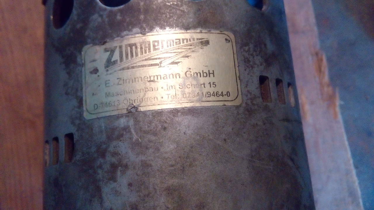

Nos ezt a képet korábban nem töltöttem fel, de ez a cég forgalmazza ezt a motort, és a vezérlőt. A matrica tanusága szerint pont ilyen vonatokhoz. A matrica a motoron van.

Tudom, a parkban is van egy mozdony a Zimmermanntol, és köszöni jol van a mozdony is meg a motor is, és ajánlom, hogy alkalomadtán nézd meg hogyan van a motor a Zimmermann mozdonyba beépitve.... az ég és föld a tiétekhez képest.

A motor nem lánccal hanem fogasszijjal 2 elötét tengelyt hajt.

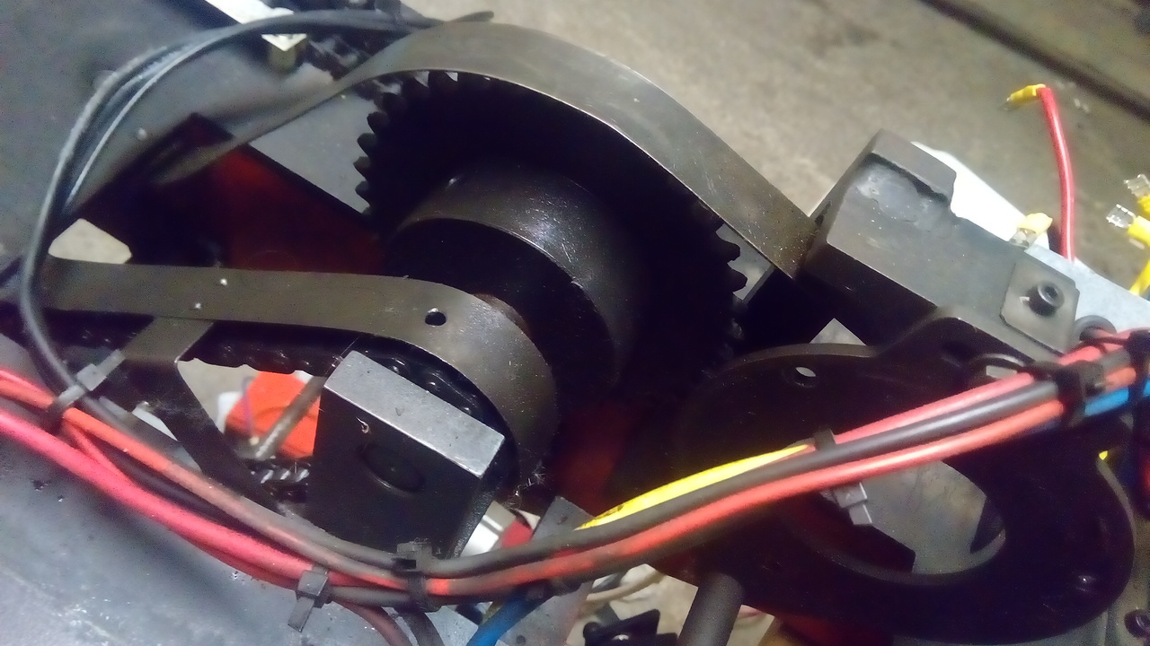

Amugy ezt a lánc is megteszi, az elsö fiatomban szépen ledarálta a láncekereket. ( a vezérmüben)
Azt meg szemérmetesen nem vetted figyelembe (elhallgattad), pedig irtam, hogy a motor tengely külsö vége is csapágyban van ( ami a ti mozdonyotokon hiányzik).

Te meg gépeszeti tanulmányaid ellenére nem érted, hogy a motor tengelyét nem arra csapágyazzák, hogy tonnákat birjon ki hanem arra, hogy szabadon forogjon. Minden más terhelést a konstruktörnek kell kezelnie, megoldania és kiszámitania.
Az meg nem a konstruktör dolga lenne, ha látja, hogy a motort nem lehet jol illeszteni (te irtad), akkor egy tengekykapcsolot kuplungot stb. kell beilleszteni és nem ráakasztani a több tonnás terhet.....????????
