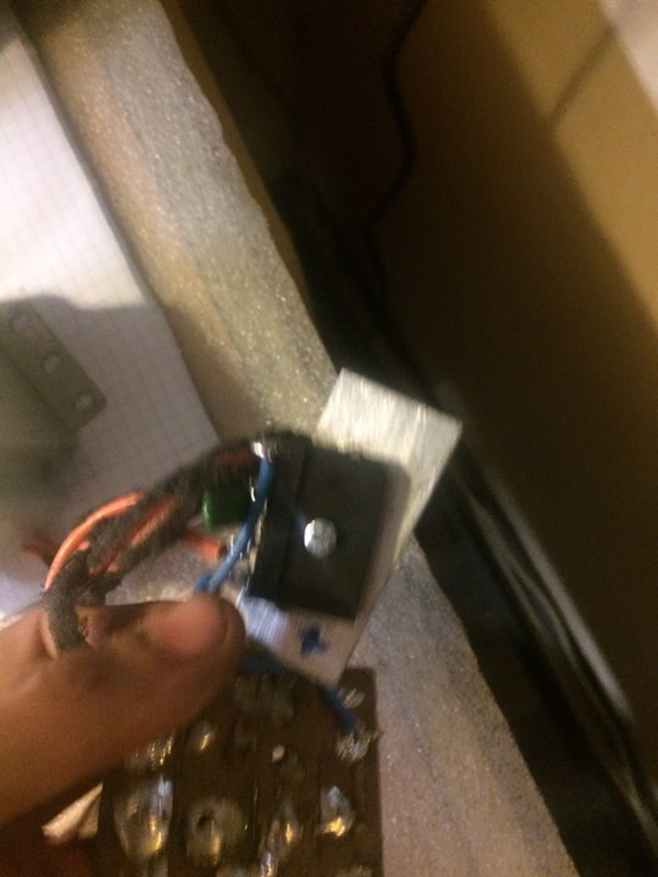

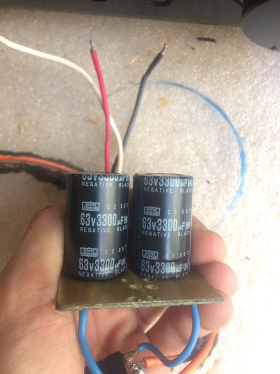

(#) bozsika003 hozzászólása Júl 4, 2017 /
Helló mindenkinek !
Lenne egy kérdésem miből áll egy egyenirányító kapcsolás ? :O
Hűtő kondenzátor az miért kell ?
Ez így jó ? lenne egy tda 7293 végfok

(#) pucuka válasza bozsika003 hozzászólására (») Júl 5, 2017 /
Olvasgass:
Nem hűtő, szűrő kondenzátor. A dióda utáni első kondenzátor a puffer kondenzátor, ettől lesz a kapcsolás csúcs egyenirányító, és az ebben tárolt (azért puffer) energiát használja a kapcsolás, amíg az egyenirányító dióda zárva van. Részletek a linken kiválasztott anyagból.

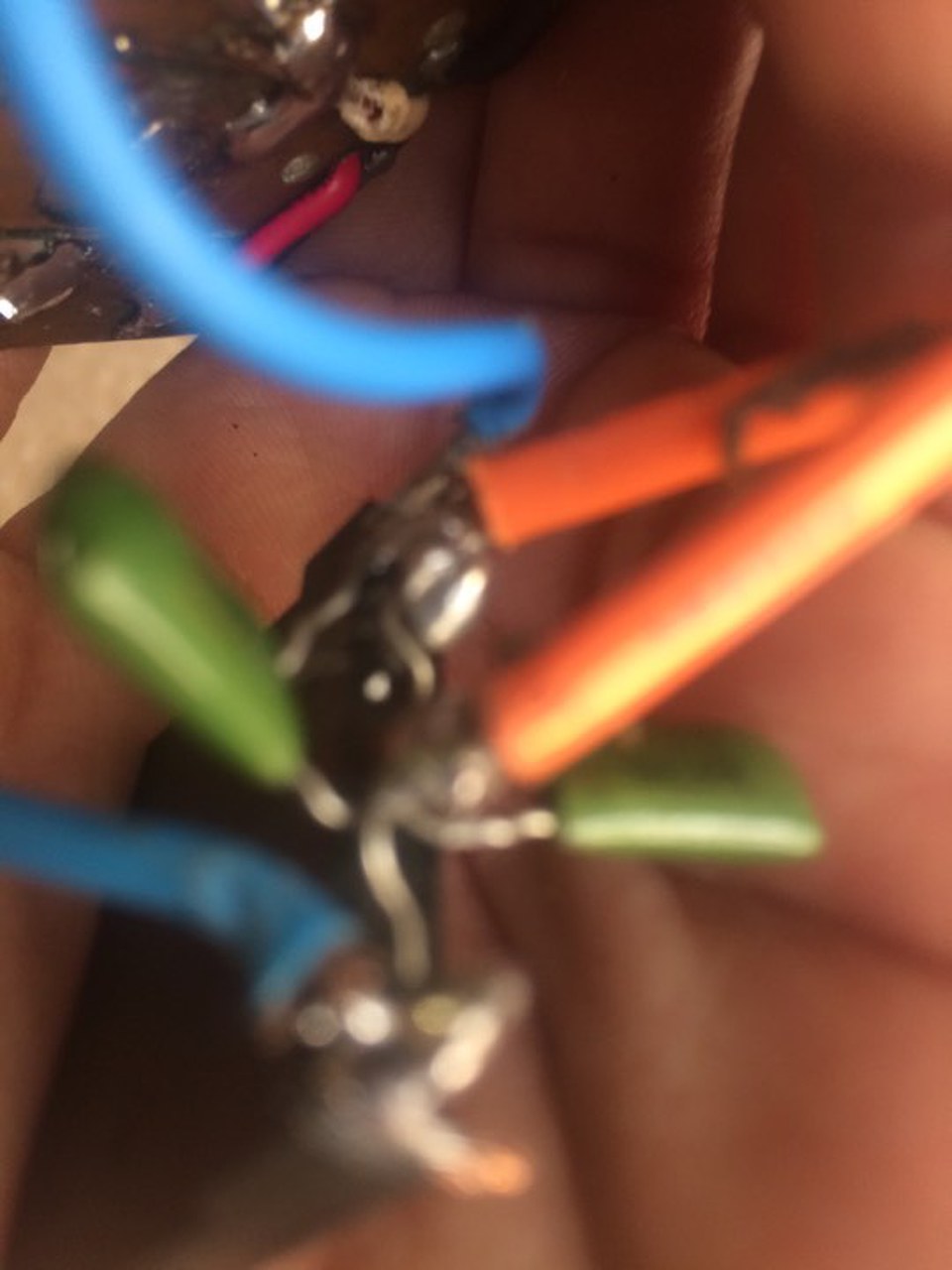

(#) vision61 válasza pucuka hozzászólására (») Júl 5, 2017 / 1
Vagy arra a zöld színű hidegítő kondenzátorra gondolt.
(#) bozsika003 válasza vision61 hozzászólására (») Júl 5, 2017 /
Igen arra gondoltam a hűtő az biztonság miatt van ha melegedne akkor .
A hozzászólás módosítva: Júl 5, 2017
(#) pucuka válasza bozsika003 hozzászólására (») Júl 5, 2017 / 1
A két darab 63 V 3300 µF kondi, az a puffer kondenzátor. A homályos képen látható(?) két kondenzátor a diódahíd egyes diódát zárja rövidre nagyfrekvenciás szempontból, a keresztmoduláció megakadályozására.
Tehát azok szűrő, hidegítő (ha úgy tetszik) feladatot látnak el, közvetlenül nem része az egyenirányításnak. A keresztmoduláció, hallható brummot okoz, amit ha egyszer előállt, iszonyat nehéz kiszűrni a további fokozatokból. Ebből a kondiból lehet minden diódán egy, de lehet, hogy csak egyiken, vagy némelyiken van, attól függően, hogy hogy lehet a zavarszintet minimalizálni.
Általában ez is következménye az irdatlan méretű pufferkondenzátorok alkalmazásának.
(#) bozsika003 válasza pucuka hozzászólására (») Júl 5, 2017 /
Igen most néztem utána akkor ezért szokót búgni a erősítők
Ezért hívják tápbugásnak akkor ezt a kapcsolást el kell felejtenem és újat kel csinálnom Jó hogy nem tettem áram alá.
„akkor ezért szokót búgni a erősítők”
Inkább ezért szoktak nem búgni.
Szerintem nincs azzal semmi probléma, nyugodtan kipróbálhatod, már ha az egyéb paraméterei megfelelnek.
Ilyen megoldást gyári erősítők tápjaiban is szoktak használni.
