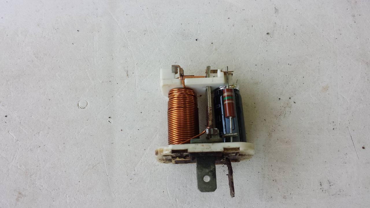

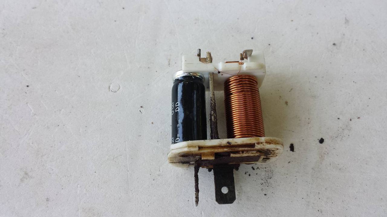

(#) morzsa15 hozzászólása Szept 1, 2016 /
Olyan kérdésem lenne hogy a képen látható index relének mi a működési elve?
Válaszokat előre is köszönöm!

(#) morzsa15 válasza kadarist hozzászólására (») Szept 1, 2016 /
És az ellenállás mi célt szolgál?
(#) proli007 válasza morzsa15 hozzászólására (») Szept 1, 2016 /
Gondolom, hogy amikor kikapcsolják, legyen min kisülni a kondinak. De ez a relé, nem az, mai a videón van. Mert ha megnézed az 517-es képet, látható, hogy a relén itt feszültség és áram tekercs is van. De gyanítom, hogy a videón sem jó a kapcsolási rajz amit felettek.. Mert a Led és a lámpa párhuzamosan van a relé tekercsel, amitől a Led lassan alszik el, a lámpa meg egyből kisüti a kondit..

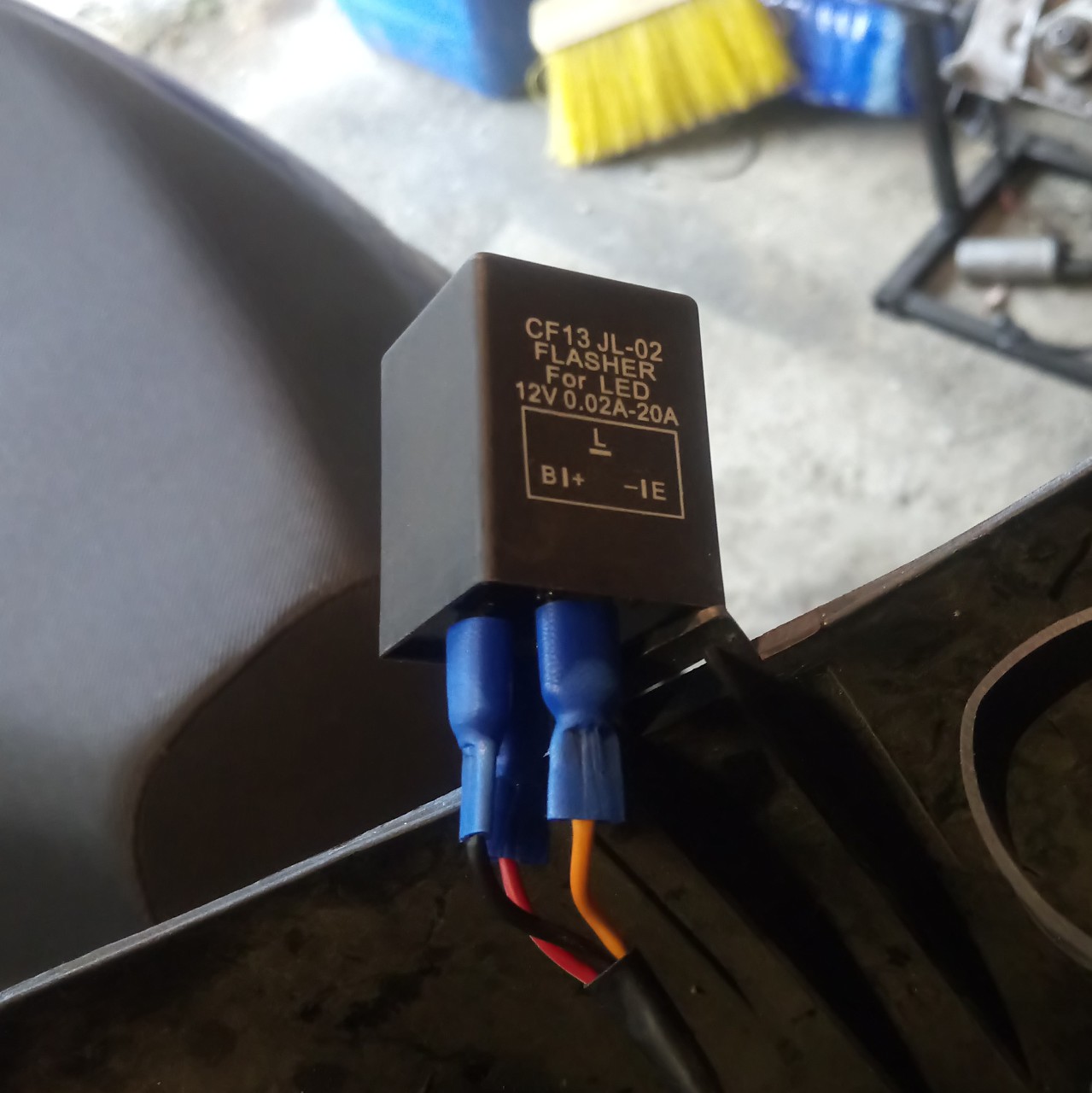

(#) ventura20 hozzászólása Márc 16, 2018 /
Sziasztok nekem egy olyan problémám lenne hogy volt egy sima hagyományos izzós 4 indexes robogó.
Kapott 4 indexet ledest
Rendeltem mellé led indexrelět.
Bekötés próba akkor jól villogott.
Mentem vele 1 kört utána vettem észre hogy mind a 4 villog egyszerre.első próba folyamán nem volt be indítva.de nem értem mi lehet a gond hisz direkt ezért vettem egy normálisnak gondolt relét.ha valakinek lenne valami ötlete tanács kérem szépen segítsen.Köszönöm.
(#) proli007 válasza ventura20 hozzászólására (») Márc 16, 2018 / 1
Hello! Szerinted tudnak jósolni a hozzáértők?
Mert nem tudni milyen géped van, van-e benne aksi, milyen relét vettél stb. Nem lehet hogy "bekapcsoltad" a vészvillogót? (Gafly után szabadon.. "De nem érek hozzá..")
Milyen gép...12v robogó aksi van.
Vész villogó persze
Jelenleg műszerfal vissza jelző izzót ha ki veszem nem villog mind a 4.de
Így sem alszik ki teljesen a két fel villanás között
