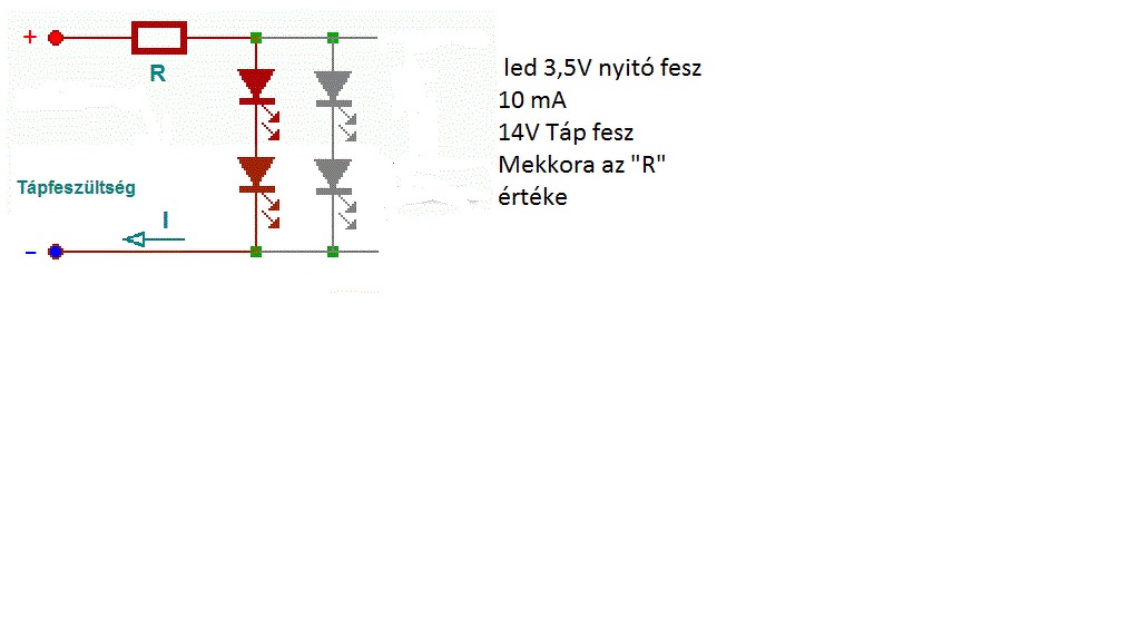

(#) BRUT hozzászólása Feb 25, 2018 /
Szervusztok !
Az alábbi rajz alapján megtudjátok mondani mekkora ellenállást kell választanom?
A ledek smd tipusuak.
(#) ferci válasza BRUT hozzászólására (») Feb 25, 2018 /
Így ne csináld - külön R és 680 ohm mindkét ágban ( ( 14-7 ) / 10 mA ).
(#) BRUT válasza ferci hozzászólására (») Feb 25, 2018 /
Éertem. Köszi.
Egyébként az,hogy 10 mA azt csak sejtem,de lehet,hogy 20mA. Sajnos nemtudom az igazi értéket. Ezek az smd ledek egy világító szalagrol vannak Lehet,nyugodtan megterhelhetem 20mA árammal is. Az jó is lenne mert 300ohm os smd ellenállásaim vannak.
Láttam ledes szalagot, ott 3 db van sorban és 130 ohmmal, kb. 12 mA lehet ott az áram. Tehát a 2 lednél maradj 680 ohmnál, de még elmegy 2 db 300 sorban helyette.
