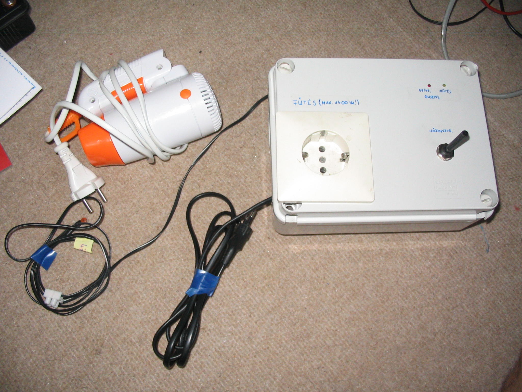

(#) Tom-ee válasza Tom-ee hozzászólására (») Júl 15, 2007 /
Remek lett a kapcsolás, legalábbis a tesztek szerint. Aztán majd kiderül, hogy mire kell még figyelni, ha üzemel. A triakot hűteni kell, de ezt egy kiszuperált proci hűtővel és egy kisebb bordával megoldottam. Köszi még1x a segítséget
