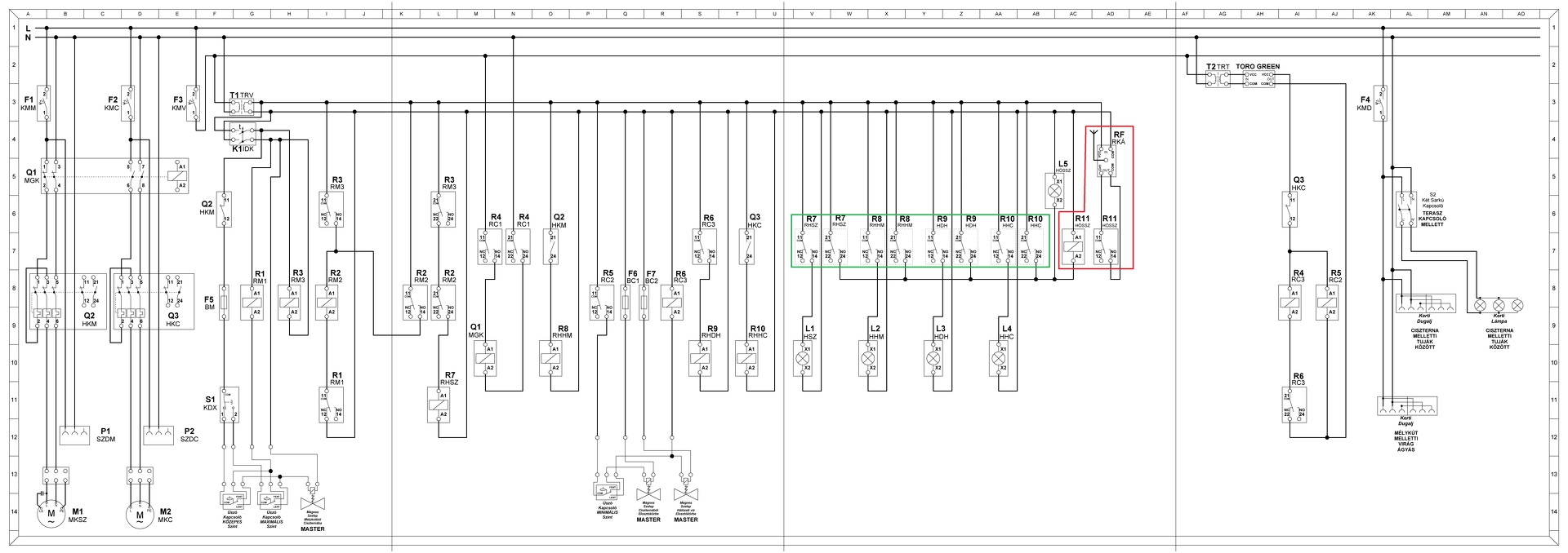

(#) Teki84 hozzászólása Jan 21, 2019 /
Olyan készen megvehető 1 csatornás Rádiós Átjelzőre lenne szükségem, ami 24VAC-val működik az adó oldalon, a vevő oldalt mind egy hogy mivel. Jelenleg az adó oldalon egy sima relé kapcsol be 24VAC-t és mindaddig tart, amíg a relét ki nem kapcsolom. Ezt a jelet szeretném átadni a vevő oldalra, ahol egy sima Piros LED lámpa fog világítani. A baj az hogy az adó oldal akár 6 órán keresztül is tartva lehet, és ugye ezt nem sok eszköz bírja.
Van valami ötletetek?
15-20e Huf ig nem gond, de a felett inkább kikábelezem.
(#) superuser válasza Teki84 hozzászólására (») Jan 22, 2019 /
Ha jól értem, egy egyszerű egy bites (be- vagy kikapcsolt) állapotjelzést szeretnél továbbítani.
Ehhez teljesen felesleges fenntartani a jelet amikor nincsen változás; csak a kapcsoló impulzust kell átvinni.
Megfogsz egy kétcsatornás adó-vevő párost és egy teszel egy bistabil relét vevő oldalra.
Az adó oldal kiadja bekapcsolásnál a záró, kikapcsolásnál a nyitó impulzust.
Vevő oldalon meghúzod ilyenkor a relé megfelelő tekercsét. Kész.

(#) Teki84 hozzászólása Jan 23, 2019 /
Végre összeállt a kapcsolás.
A képen Zöld keretben (V től AB ig - 7 es Koordináta) 4 db relé van, amik fixen húzva vannak, ha bejön egy hiba. A relé egyik ága kapcsolgatja a Piros Lámpákat, míg a másik ág behúz egy következő relét, amivel összefűzöm az összes hibát, és ezt akarom átadni a rádiós adónak CH1.
A kérdésem az lenne hogy ez a Relé (R11/HÖSSZ) ez milyen típusú legyen?
A Zöld keretben az összes relé Finder 2P NO NC 24V AC típus: 40.52, szín: Sárga.
Költség csökkentési okból, tudok használni egy Régi Hörmann Garázskapú nyitót, amit adó oldalon átforrasztok. Az adó oldalon a nyomógomb ugye monostabil, és a vevő oldal 24V DC szintén monostabil. Az az ameddig tartom a nyomógombot addig húz a vevőoldal.

(#) kiborg válasza Teki84 hozzászólására (») Jan 24, 2019 /
Csak egy kérdés: a rajzot milyen programmal készítetted?
Köszi.
