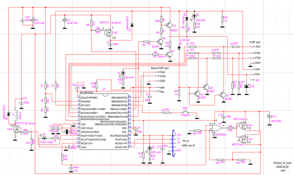

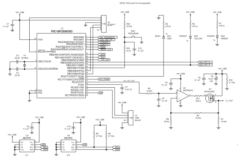

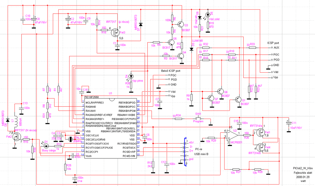

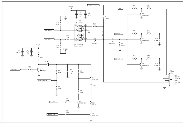

(#) Monster02 válasza Hp41C hozzászólására (») Ápr 30, 2020 /
Köszönöm a segítséget, de a kapcsolási rajz még mindig eltér az általam után építendő paneltől.
(#) bbb válasza Monster02 hozzászólására (») Ápr 30, 2020 /
A paneled csak egy oldalas. Rajzold vissza, nem ördöngősség!
(#) Hp41C válasza Monster02 hozzászólására (») Máj 1, 2020 /
Az eltérések:
Q1 IRLML6402 helyett IRF7314,
U2 MCP6001 SMD helyett MCP601 DIP verzió - bár az MCP6001 DIP verzió is használható,
A Vpp_tgt bekapcsolását egy LED (Vpp) jelzi. Áramkorlátozó ellenállás a 23. lábról,
U3, U4 és az SCL (22) valamint az SDA (21) felhúzó ellenállások elhagyva. PTG funkció eliminálva,
U5 N-FET fele elhagyva, Vdd_tgt 1k -val állandóan terhelve,
U5 P-FET fele helyett IRF7317 P-FET fele,
Q6 helyett ITR7314 két fele párhuzamosan kapcsolva,
Q4 helyett IRF7317 N-FET fele,
Vpp_tgt és Vdd_tgt között egy dióda és egy ellenállás hozzáadva,
a MOS-FET ek egy-egy G-S elleállást kaptak ott, ahol az eredeti kapcsoláson nem szerepelt ill. a pozícióban tranzisztort alkalmaztak,
a tranzisztorok beszerezhető nem SMD típusokra cserélve,
USB aljzat normál USB B -re cserélve.
(#) Szárnyas válasza Monster02 hozzászólására (») Máj 1, 2020 /
A nyákon szereplő felirat alapják feltételezem, hogy SKY nevű fórumtársunk nevéhez köthető ez a fajta klón terve (a terv alapjául szolgáló kapcsolás pedig Watt fórumtársunkhoz, minden bizonnyal), ezért én az ő hozzászólásai között keresgélnék Bővebben: Link.

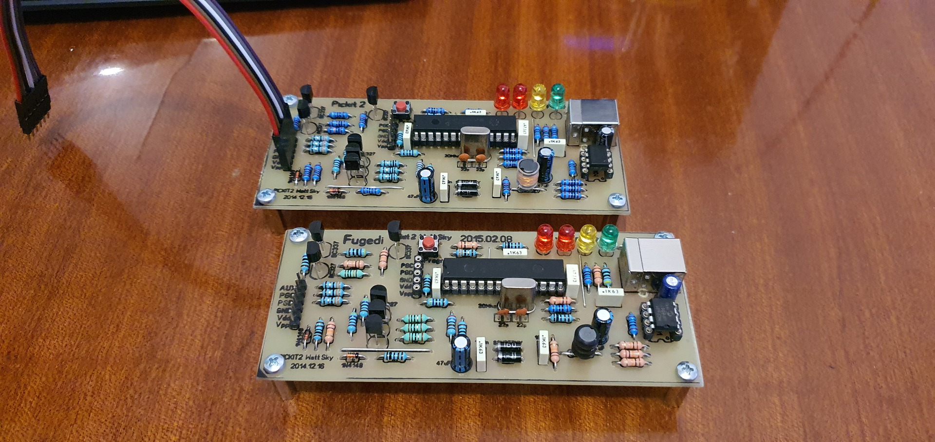

(#) Monster02 válasza Monster02 hozzászólására (») Máj 31, 2020 / 3
Szép Napot mindenkinek! 2 db sikeres után építésről tudok beszámolni.

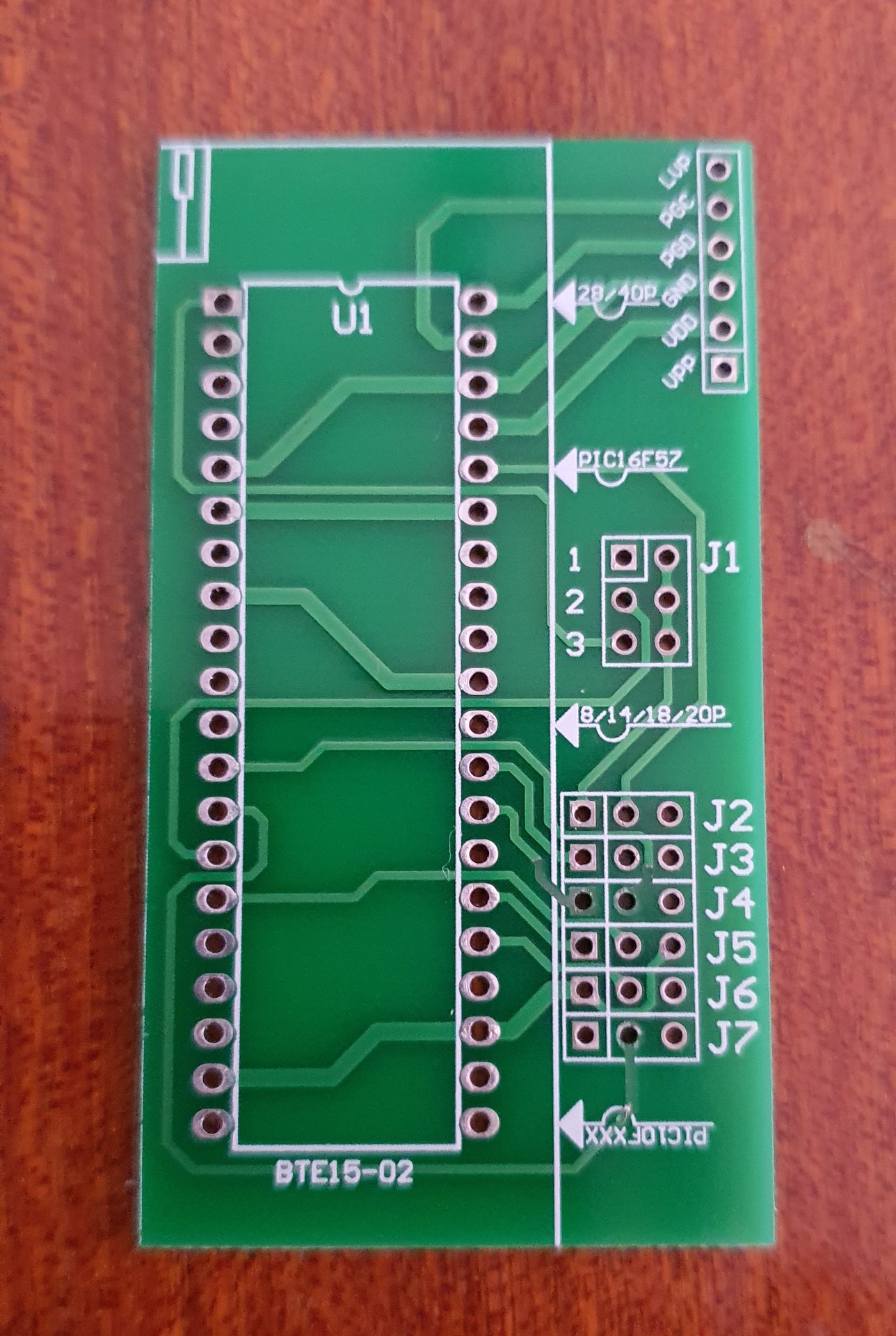

(#) Monster02 hozzászólása Aug 20, 2020 /

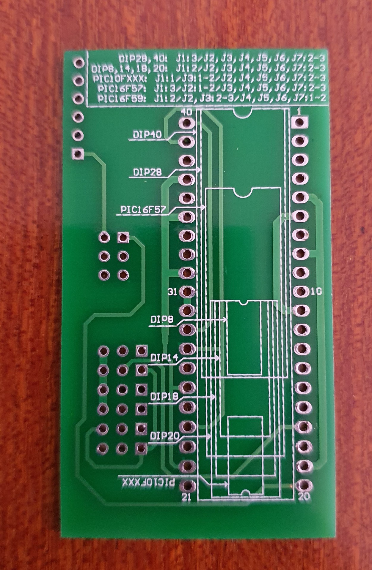

Mivel most márt van egy csodálatos égetőm, gondoltam csinálnék hozzá egy ZIF-soket foglalatot.Van egy kínai univerzális pic-hez való foglalatom. 2-3 típust hibátlanul felprogramozott.De rögzíteni szeretném a programozó tetejére. Szétszedtem hogy vissza rajzoljam. De hiányolom a 100nf hidegítő kondikat és valamelyik típusnál 10k is ott van mint felhúzó ellenállás.
Korábbi hozzászólássókból olvastam nem mindenki ért vele egyet. Mert vannak teljesen eltérő típusok amihez egyáltalán nem lesz jó. Vélemények ?
(#) superuser válasza Monster02 hozzászólására (») Aug 20, 2020 /
Mindkettő bezavarhat a programozásba. Sokkal inkább, mint a hiányuk.

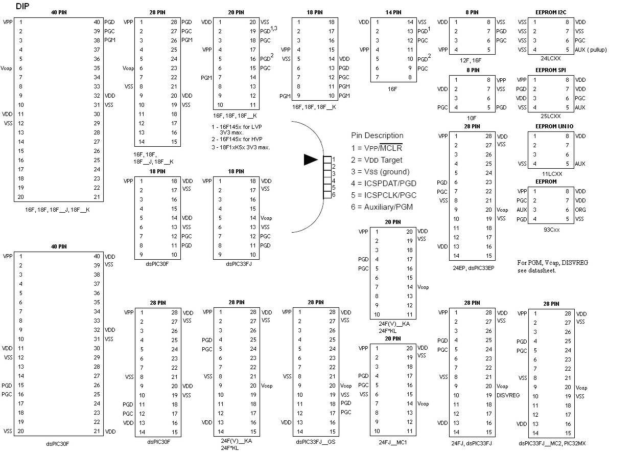

(#) Hp41C válasza Monster02 hozzászólására (») Aug 20, 2020 /
Nem csak az a baj, hogy vannak eltérő bekötésű típusok.
- Rengetegféle bekötési megoldás van, ízelítőnek néhány a mellékelt képen. A legújabbakat a kép nem is tartalmazza.
- Az adapter tervezésekor nem vették figyelembe a belső oszcillátorral rendelkező típusok viselkedését. A programozás során többször történik a programozási módba való be- ill. kilépés. A belső oszcillátorra konfigurált programok elindulhatnak és a lábakat kimenetnek is állíthatják. A panelen számos esetben előfordul két vagy több láb vezetékkel való összekötése. Mi történik akkor, ha az összekötésben szereplő lábakat a program kimenetnek állítja és különböző szintet ad ki rájuk.
- Több típusnál kell egy külső kondenzátor a Vcap lábra, sok esetben nem csak egy pár programozó jelvezeték (PGD, PGC) használható.
Egyszóval az univerzális adapter ideje már lejárt. Használható, de rendkívül gondosan kell beállítani és használni.

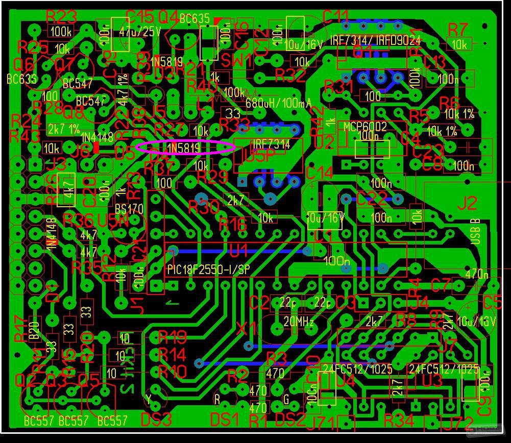

(#) glaci hozzászólása Nov 18, 2020 /

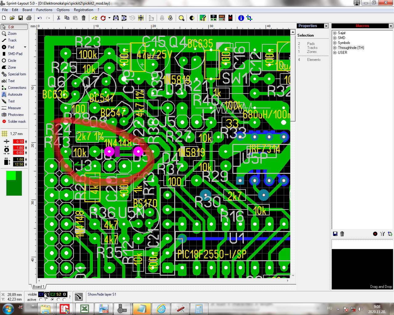

Sok évvel ezelőtt építettem a HP41C által közölt cikk alapján a klont. Eddig nem vettem észre hibát a programozás során, most viszont igen. Nem mefelelő feszültségek jönnek ki a kimeneteken. A Vpp 9.2V a Vdd 3.8V. Hogyan tudom az értékeket emelni a mefelelő szintre?
(#) glaci hozzászólása Nov 19, 2020 /
Méricskéltem az áramkörben és a következőket tapasztaltam:az usb csatlakozón bejön az 5V. A program "Troubleshoot" menüontjában a program 4,5 V-t mér ami a Vdd kivezetésen 3,8V a tekecs utáni dióda katódján, ami D3, ugyancsak 3,8V mérhető. Ha Vpp feszültséget nézem, a program 11,2 V-t mér a kimeneten pedig 9,2 V van, a D3 dióda katódján 9,26 V a feszültség.
(#) superuser válasza glaci hozzászólására (») Nov 19, 2020 /
Csatold a kapcsolási rajzot, vagy küldj róla egy linket.
(#) glaci válasza superuser hozzászólására (») Nov 19, 2020 /
NYÁK tervet találtam, kapcsolási rajz nélkül. Kapcsolási rajz alapján lehetne érdemi tanácsot adni.
A kapcslás rajz gyakorlatilag megegyzik a gyári kapcsolással, de a Watt féle is hajal rá.
(#) Hp41C válasza glaci hozzászólására (») Nov 19, 2020 / 1
Itt megtalálhatod a bemérés lépéseit.
Alacsony VDD: Nem megfelelő a Q1 (túl nagy Vgs -sel rendelkezik), D5 nem Schottky dióda.
Alacsony Vpp: Q4 nem jó, nem jól van beültetve (E - C csere), L1 nem megfelelő, J5 nincs felhelyezve, R22 és vagy R24 nem megfelelő értékű.
A Q1 IRF7314 potméterrel szabályozható az U2-n keresztül. A D5 1N4148, de a nyákrajzon is az ás a feszültség beállításba nem igen szól bele. A Q4 BC637, kiforrasztva szakadásvizsgálattal jónak mutatkozik, a beültetés jó. Az L1 680uH, két induktivitásból lett összerakva, eddig jó volt. A J5 helyén volt, az R22 és az R24 is jó, a rájuk adott feszülség a kontroller 2 lábán az eredeti 36%ka. Szóval eddig minden jónak látszik, a feszültségek mégsem jók. A PIC16F887-t felismeri de programozni nem lehet vele.
(#) Hp41C válasza glaci hozzászólására (») Nov 20, 2020 /
A kimeneten (Vdd_tgt) a beállított Vdd érték - a D5 nyitófeszültsége mérhető. Ha a beállított feszültség 4.5V, a D5 normál szilícium dióda, akkor a ponton maximum 4.5V - 0.7 V mérhető, ami megegyezik a általad mért 3.8V -nak. D5 helyére Schottky dióda kell, mivel annak nyitófeszültsége 0,2 .. 0.3 V körül van. Ezzel kialakulhat a 16F887 törléséhez szükséges minimális Vdd - 4.5V.
A dióda miatt tesztelnek 4.75V -on. Az 5.00 V előállíthatatlan...
A hozzászólás módosítva: Nov 20, 2020
(#) glaci válasza Hp41C hozzászólására (») Nov 20, 2020 /
Erről beszélünk?
Nem.
Erről van szó:
