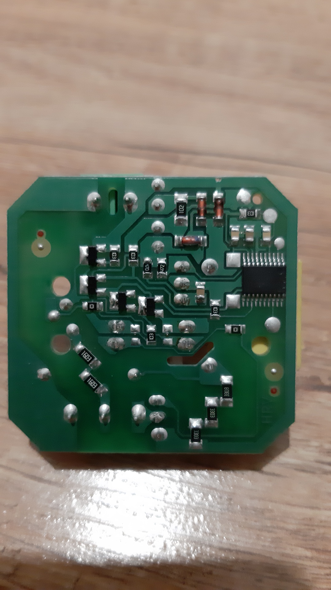

Igy néz ki az elektronika. Kipattintható, hogy könnyen be lehessen kötni a 230V-ot es az esetleges ventilator/motor cserekor a motrot is. (barna, kék, szürke)

Első kép, panel jobb alsó részén lévő, három lábú alkatrészen milyen felirata van? Képről nem lehet leolvasni.
triak: BT136-600E A1949D

mpx x2 capacitor 0.47uf (sárga) egyik lába a motor szürke kábelére van kötve.
A kék a MAC97A8 dj 934 tranzisztorra van kötve. A barna pedig a triak M2 (középső lábára)
a triak M1 pedig az N -re (nulla) van kötve
Idézet: „mpx x2 capacitor 0.47uf (sárga) egyik lába a motor szürke kábelére van kötve.” mpx x2 capacitor 0.47uf (sárga) egyik lába a motor szürke kábelére van kötve az ellenáláson keresztül. Továbbá a fázis (L) is ide van kötve a szürkére.
A távirányító vevője egy külön panel, vagy az a soklábú IC lenne?
A motor 3 kivetése közötti ellanállásoket kéne megmérned...ha kétszer azonos, egyszer pedig ezek dupláját méred, akkor bingo:
Amit látunk:
- A sárga 470nF kondi és a nagy zöld 100 Ohm az áramkör tápfeszültségének (5V) előállítására van. A 3db 330k a sárga kondi kisütésére van. - A motor zöld vezeték direktben a fázisra van kötve - A motor barna egy BTA136-600 triakon keresztül a nullára - A motor kék vezeték pedig 2db 160kOhm-on keresztül egy MAC97A8 MT2 lábára A BTA triakkal ki be lehet kapcsolni a motort, de a MAC97 szerepe nem világos. a két ellenálláson keresztül ott jelentős áram nem folyik, ha be van kapcsolva ez a segéd triak. A triakok gate-jére a vezérlés 100 Ohm majd a középen lévő 1-1db LED-en keresztül megy. Mikor világítanak a ledek, és milyen kombinációban? A motort is láthatnánk végre?

Sajnos megbetegedtem, nem tudtam Válaszolni. Először is, elrontottam a szineket (nem volt mellettem a ventilátor amikor az alaplapról a rövidiések alapján irtam a szineket): BR = barna BL = fekete GR = szürke A BTA136-600 inditja a motort (barna) A szürke (eddig zöld-nek neveztük) direktben a fázisra van kötve ahogy irtad. Lemértem egy multiméterrel és a barna és a szürke között mindig van feszultség (akkor is amikor az irányváltás előtt megáll a ventilátor 5-10s -re.) A szürke meg a fekete kábel között nincs feszultség. A fekete meg a barna között van 70v akkor ha a multiméter COM érintője a barnán van és a mAVohm pedig a feketén. (fordiva 0v) Van itt egy kis érdekesség, hogy ha a multimétert (com = barnára, mAVohm-ot a feketere) teszem akkor a lassú fokozatból a második (gyorsabb) fokozatba vált. Ha elveszem a multimétert akkor megint a lassabb fokozatban pörög a ventilátor. A rekuperátor távirányitóján 2 sebességi fokozatot lehet kapcsolni. - UTOLAG NEM ERTEM HOGYAN Felidegesitett a dolog és kikötöttem a fekete kábelt. Igy az elektronika csak a 0-at (N) meg a fázist adta a ventilátornak (230V). Bekapcsolom és elindult a ventilátor.... 60s mulva megáll és elindul a másik irányba. (a gyengébbik fokozatba viszont már nem tudom kapcsolni, feltételezem mert hiányzik a fekete kábel neki) Mondom most mi van? Oké, keresek 2 csoki összekötőt. Megfogtam és bekötöttem a ventilátort direktbe. N az N-be, L az L-be. Inditom és a ventilátor (igaz a nagyobbik fokozatban) elindul...60s mulva megáll és elindul a másik irányba. A kütyü jól megszivatott mert ezek szerint az elektronika amit lefotóztam az a távirányitohoz van és a 2 fokozat közötti váltáshoz. A ventilátort fogalmam sincs hogyan szedem szét anélkül hogy ugorna a garancia.. később lefotózom a ventilátort, de "burokban" van.
Szóval a lényeg, hogy a motor forgásirányváltása a motor burkolata alatt van, hiába nézegettük az eddig csatolt képeket.
