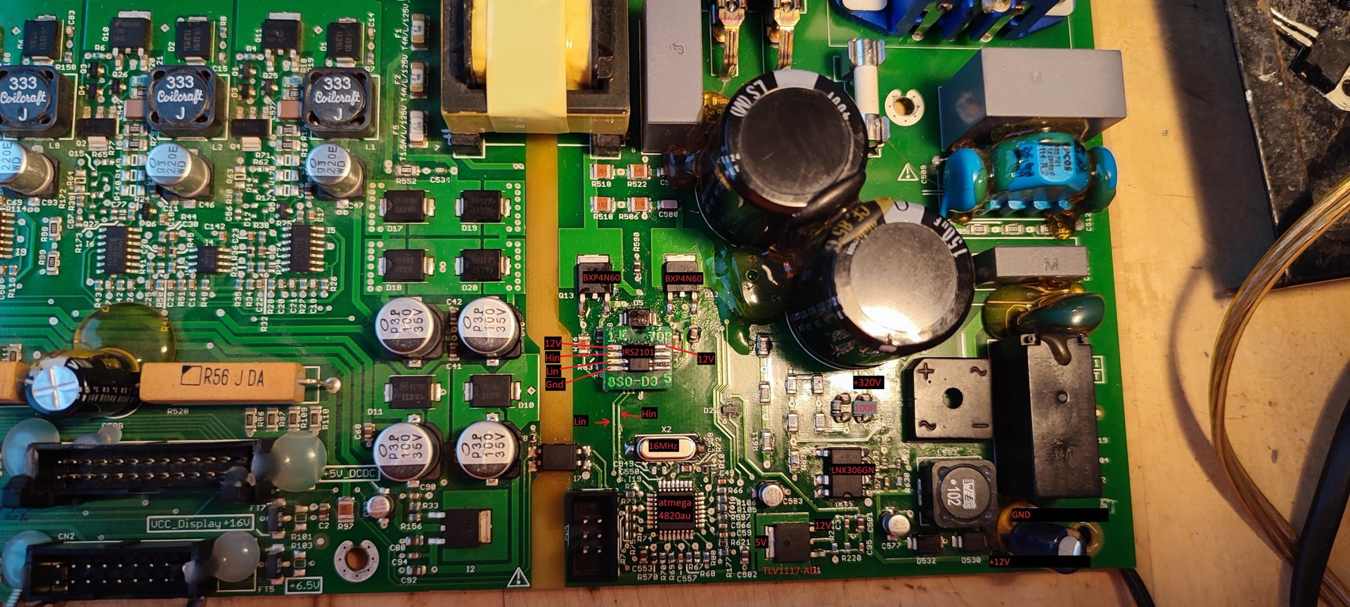

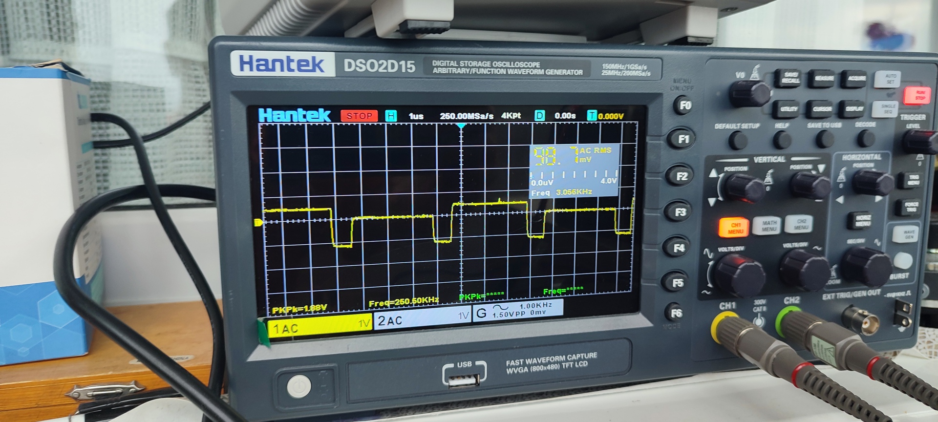

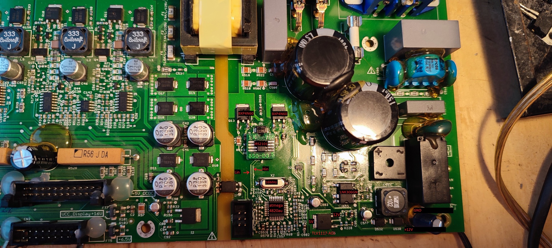

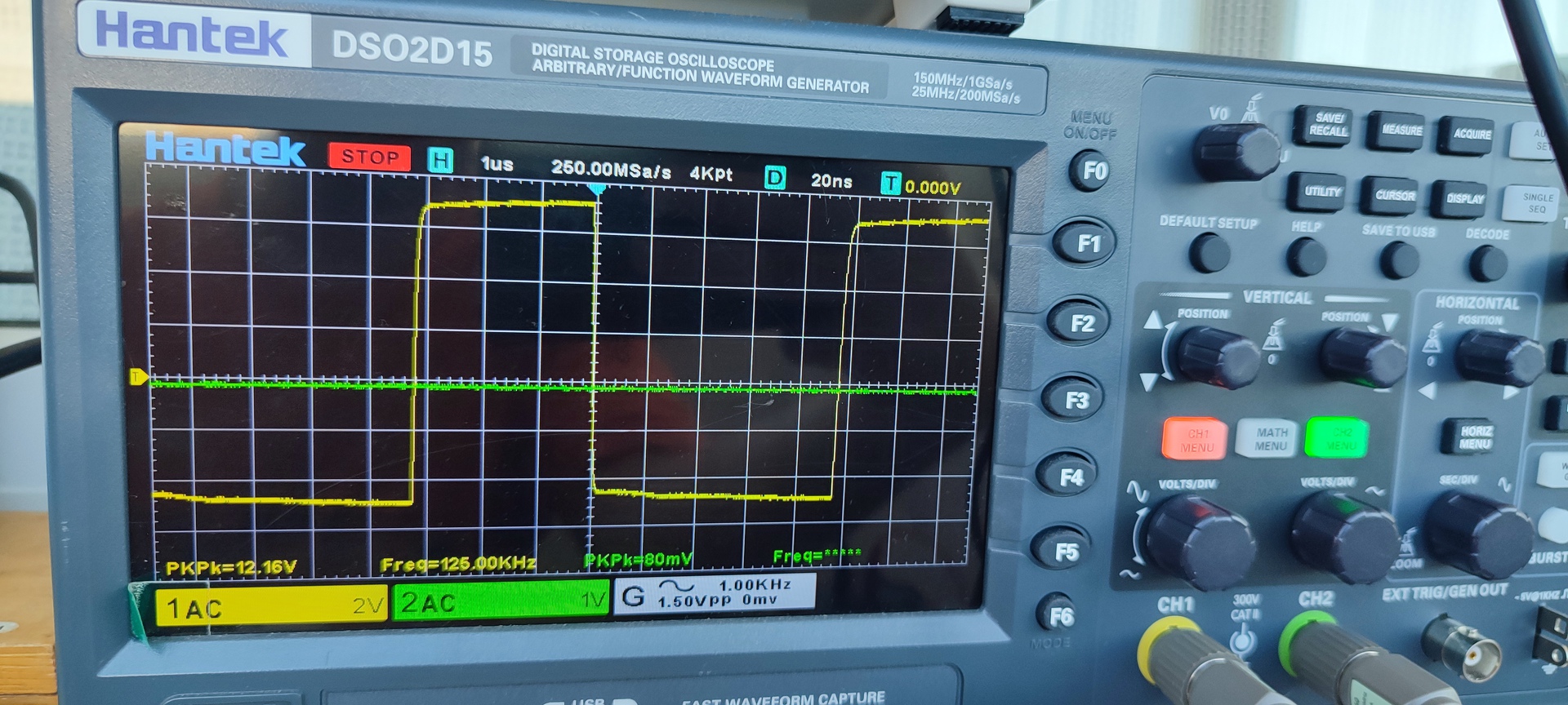

(#) sebestyen_ferenc hozzászólása Jún 25, 2023 /
Sziasztok! Adott egy dynacord cms 1000-3 keverő, ami tápegység hibás(cms-3 power supply), primer oldalt zárlatos mosfetek BXP4N60, IRS2101 hibás, és úgy szinten hibás LNK306GN táp ic ezek mind cserelve lettek. A vezérlésnek sikerült megoldanom a tápellátást IRS2101-nek +12V, atmega4820au mikrovezérlő +5V es a 16MHz kvarc rezeg adja az alapórajelet.
Az atmega4820au mikrovezérlő ami nem ad vezérlő jeleket Az IRS2101 mosfet drivernek Hin es Lin bementek lábaira.(négyszög jelek). Készítettem egy képet feliratozva az alkatrészeket és feszültségeket. Jelenleg tanácstalan vagyok, mi lehet még, ha valakinek van ötlete, kérem, ossza meg velem. Köszönöm.
(#) sebestyen_ferenc válasza sebestyen_ferenc hozzászólására (») Jún 26, 2023 /
Jo estet!
Sikerült atmega4820au mikrovezérlőt működésére bírni, kellet 320Voltos puffer feszültség is, gondolom ezt a feszültséget is figyeli, a tegnapi mérések 12voltos dugasz tápról történtek.
A12voltot most mar az LNK306 dc-dc konverter állítja elő, majd egy stab. ic az 5 voltot a mikrovezérlő számára. A probléma sajnos mikrovezérlő kimenete nem stabil szép négyszög jeleket állítélő a IRS2101 mosfet drivernek. A mosfetek gate lábaikon szinte semmilyen jelek nincsenek. A IRS2101 Hin és Lin bementek lábain csatolom a jelalakjait, valamint a mosfet gate lábáról.
(#) proli007 válasza sebestyen_ferenc hozzászólására (») Jún 26, 2023 /
Hello! Az nem csoda, hogy a Gate lábon nincs semmi, az IRS minimális VIH bemeneti feszültsége 3V és nem 1V mint ahogy a szkóp ábra mutatja.
(#) sebestyen_ferenc válasza proli007 hozzászólására (») Jún 28, 2023 /
Az IRS2101 minimális VIH bemeneti feszültsége 2.5V. Egy alapos panel tisztítás után Az Lin 2.64V, mig Hin 1.4V es a frekvencia 250Khz!. Az ic Lo kimenetelen, most mar rendesen meghajtódik a mosfet gateje 12.16V, frek.125Khz, de sajnos Ho kimenetelen nincsen jel mivel túl alacsony a bemenő jel is.Kérdésem az hogy miért lehet kisebb a másik vezérlő jel, mi okozhatja?!
(#) proli007 válasza sebestyen_ferenc hozzászólására (») Jún 28, 2023 /
Hello! Amellett hogy sajnos fogalmam sincs, de hozzá tenném, hogy AC-ban sosem mérünk logikai jelet! Mert így még annyi sem tudható meg, mint lehetséges lenne. És mV-os jeleket mérni, semmi értelme ott ahol eleve logikai jelek vannak.
Igaz, logikai jeleknél DC szintek van, gate mérési képeken külön külön mertem a jeleket a másik zöld jelű csatornán, a jelkábelen nem mertem, bekapcsolva maradt üresen lógót a kábel az asztalon.
(#) sebestyen_ferenc válasza proli007 hozzászólására (») Jún 29, 2023 /
Hello! atmega4820au mikrovezérlő +5V stab. tápjának 10uF, kondenzátorát 100uf cseréltem, mert láttam zajfeszültséget rajta, most a kimenő feszültség is nagyobb lett az Lin 4.8V míg a Hin 1.4V szinten változatlan. Sajnos meg mindig hasonló a vezérlő jelek a mos-fetek gatejein.
(#) proli007 válasza sebestyen_ferenc hozzászólására (») Jún 29, 2023 /
Nem lehet hogy valami felhúzó ellenállás gond van? (Bár nem tudom miért azt használnának.)
De lehet tönkrement a kimenet valami túlterheléstől. Azért nem megy fel..
Viszont ha ez így van, akkor a Fet meghajtónak is rossznak kellene lenni..
Holnap ellenőrizni fogom az ellenállásokat, Fet meghajtót IRS2101 cseréltem mert rossz volt.
Akkor előfordulhatott hogy legyilkolta a procit is..
