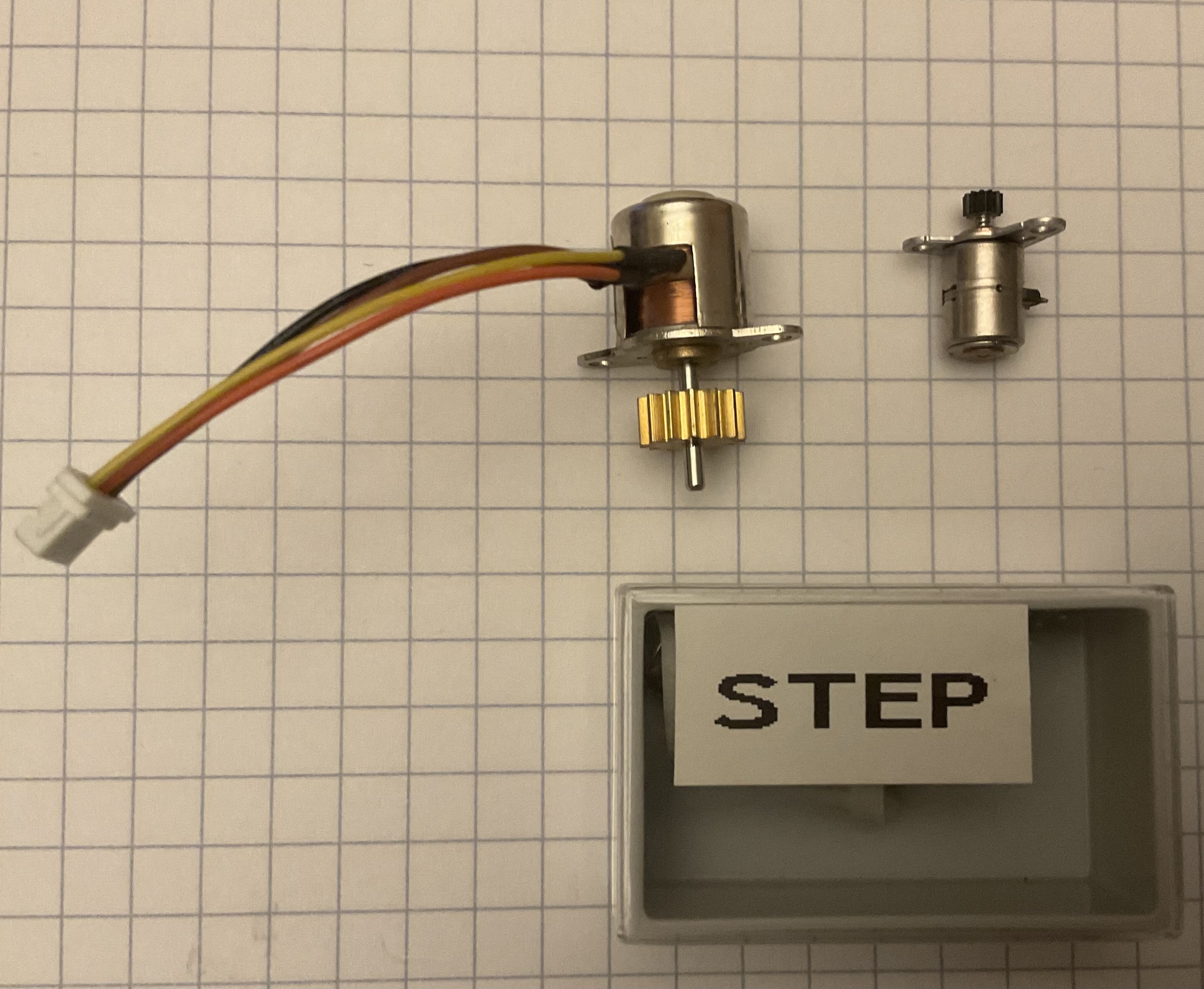

Én is rengeteget használok ( az utobbi idóben mikromotorokat is ( 6x10 mm)), de meg kell érteni mi a feladat. Ahol a motor többet áll, mint forog kerülni kell a mikrolépést, mert az gonddal jár ( hütés, teljesitmény, lépesvesztés stb), ahol meg fontos a folyamatos mozgás ( nehéz megmunkálo gép) ott meg kell a mikrolépés, hogy ne törjön a szerszám, jol birja a motor stb. De ez mindig individuális döntés a feladathoz.
Az utobbi idöben azonban a nagyobb gépekhez a soros motorok kodtárcsával jobbak, mert nagyobb indulási momentummal rendelkeznek, mint a léptetö motor és a vezérlésük sem sokkal bonyolultabb. Nyilván egy 3D nyomtatoban jol lehet használni a mikrolépést, hiszen javitja a felbontást, de egy távcsönél nem biztos, hogy erre van szükség, söt az sem biztos, hogy maga szerkezet képes feldolgozni a finomabb felbontást. Egy mezei eszterga vagy marogép kb 0,05mm mechanikai pontosságot tud és erre kell méretezni a meghajto motort is. És ezen nem lehet javitani mondjuk mikrolépéssel, pedig a motor tudná.
