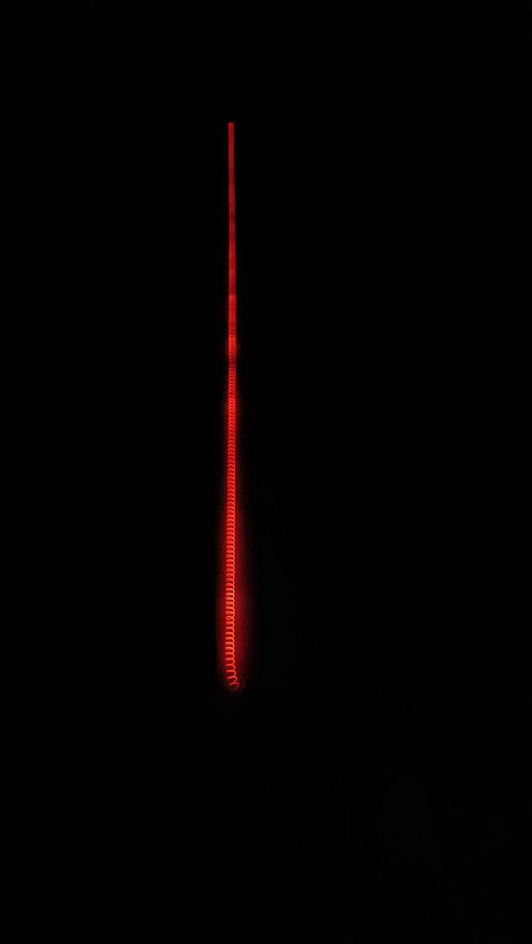

Polietilén ( HDPE) táblából szeretnék összerakni egy szerkezetet. Mivel nem lehet semmivel sem ragasztani marad a hegesztés, forasztás saját anyagával. Neten kutatva láttam az ún. elektrofúziós ragasztást amikor fütőszálak segitségével felhevítik 3oo-4oo C re és így a megolvadt polietilén képes összeragadni.
Beszereztem egy ellenálláshuzalt : Isachrom 60-ast, 0.5 átmérővel 5,65ohm/m
Van egy kiszuperált trafóm ami lead 14V es egy masik kimeneten 27 Voltot. Ezzel fel tudom hevíteni a kb. 350 C fokra a huzalból készült, 1.2 méteres fűtőszálat ? ( dia: 4mm-es pálcára tekertem fel a huzalt )
Hogyan tudom azt kiszámolni, hogy egy adott ellenállasú, 1.2m fűtőszálat mekkora feszültségre kellene kötnöm, hogy az pl.350 fokosra melegedjen ?
Laikusként álltam neki ehhez a dologhoz, nézzétek el ha butaságot kérdezek.
köszönöm a konstruktív válaszokat

Sajnos ezt így senki meg nem mondja, mert szerintem nincsen olyan univerzális képlet ami tutira megmondja.
Ki kell kisérletezni. Ráadásul ha találsz is valamit a neten, az is csak arra jó, hogy nem nulláról kell elkezdened a próbálkozásokat...

Végsősoron ki is lehet számolni, de ahogy Gafly is írta, nem egyszerűen, és nemlétező univerzális képlettel se.
Azért nem árt tudni, hogy nem az Amper (az áram mértékegysége, olyan, mint a kg) melegít, hanem a teljesítény, W, J (Watt, vagy J joule)
P=U*I (teljesítmény P [W, J] = feszültség [V] szorozva I [A] árammal.
Ha ellenállás R [Ω] (Ohm) akkor a következő képletek állnak rendelkezésre:
R=U/I, P=U2/R. P=U2*I
A mennyiségek vagy egyenáramú, vagy váltóáramnál effektív értékek. (azért nagybetűk)
A hőfok számításához szükség lesz az adott anyag fajhőjére valamint tömegére is.
Ez is csak zárt, állandósult állapotban, hőelvonás nélkül igaz.
De, ha már idáig eljutottál, akkor már közelben jársz a valódi helyzethez képest.

köszönöm, de az anyag fajhőjével, tömegével matekolhatunk viszont a hőelvonást nem fogjuk ismerni mert melegedés közben , ahogyan a muagyag olvad rengetedghőt vesz át ( főled a HDPE) és pontatlan lesz a számítás.
azt érzem a kisérletezgetés lesz a jó megoldás , ehhez találtam egy szabályozható tápot - elvileg rakötöm a huzalt és csavarom a potit , ehhez mit szoltok?

Kis méretben, vékony lapon tökéletesen összeforradt. Ez egy 6 mm es lap, a szerkezet lapja viszont 1cm vastag lesz
(#) bimmerboy válasza Bakman hozzászólására (») Jan 6, 2024 /
igen, azok az idomok adták az ötletet - elektrofúziós hegesztésnek nevezik. én nem idomokat, hanem lapokat akarok összeragasztani így. Jó látod, hogy esetleg kinyom némi anyagot azt viszont pengével le lehet vágni. a képen a lap 6mm és kb 6mm volt a spirál is emiatt látszik a forradás nyoma, viszont ha ua. spirált perakom egy 1 cm vastag lap közé kevésbé fog kijönni
azt forrasztást kézzel nem tudtam szétválasztani ! az anyag teljesen egybeforr

Konkrét értékeket nem tudok mondani, de a mostani kísérletedből le lehet vonni egy-két következtetést. Fűtőszál hossza és a szükséges teljesítmény (és legyen olyan áramforrás, ami biztosítani tudja a szükséges kakaót). Ha a mostani jó, akkor csak át kell számolni nagyobb méretekre. Hajrá!

75 cm fűtőszál, kb. 19.5 Ohm, 98v alatt izzik !

Szia, a 4mm pálcán alakítottam ki a spirált, azt amit a fenti képen látni izzani

Mekkora teljesítményű az a transzformátor? 150 W környékén lehet? Erősen túlterheled, le fog égni.

jól számoltam, hogy egy 1000 wattos trafó az amit nem sütnék meg ezekkel a fűtőszálakkal ?
5A áramfelvételt vettem alapnak

Jól számoltad, annyi már nagy valószínűséggel elég.
Egy 230/230 V-os leválasztó trafóval is meg lehet oldani, csak teljesítményszabályzás kell a szekunder oldalra. Egy 1000 W-os trafó ma kb. 100 000 Ft. Természetesen megy a dolog trafó nélkül is, de úgy eléggé veszélyes mutatvány tud lenni, könnyű áramütésben részesülni.
230/110 V-os trafó már biztonságosabb, csak az a kérdés, elég-e a 110 V. A folyamatosan szabályozhatónak megvan az az előnye, hogy nem csak fix lépésekben tudod fűteni a szálakat (az egyik lépcső kevés, a következő meg sok).
